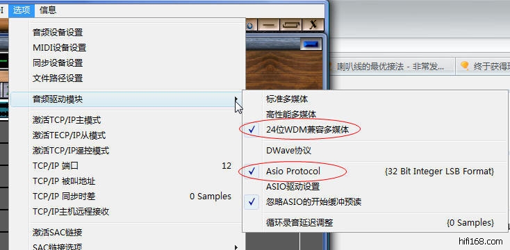

一、音频驱动选项如下图所示:

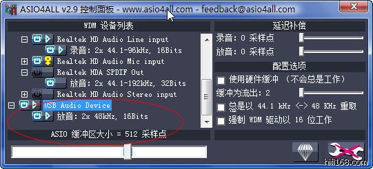

二、Asio驱动设置如下图所示:
其中,Asio缓冲区大小可设置成256的,但不太稳定,电脑任务一多就比较容易播放停止。看资料说设置大了也会对音质有影响。个人就取512。

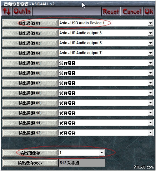

三、音频设备设置
其中,输出预缓存取值为越小声音越好,我这里可取值为1。
