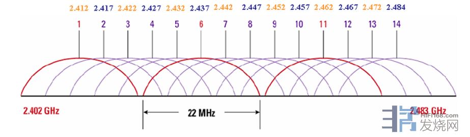

首先,5Ghz频段的非重叠信道非常多 ,空间中容纳20个以下的信道,都不会出现信道争抢的问题,大家各行其道,非常稳定,这是以往2.4Ghz频段无法企及的,2.4Ghz频段只有三个非重叠信道,当空间出现三个以上无线路由器时,就会出现正争抢信道的问题,很容易出现卡顿 ,当年Linn不选择无线网络的原因也在于2.4Ghz频段的稳定性难以满足HiRes稳定传输的要求。但是现在5Ghz频段的成熟使用,改变了这个问题。
