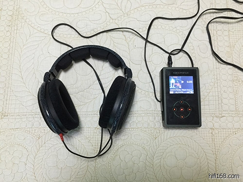

    第二个出场的是HD650,本来我对随身听驱动大耳机毫无期待,因为毕竟大耳机对放大器的功率储备要求很高,也从来没有听过随身设备可以驱动好大耳机的先例。但是之前在天歌群里有很多听过苏珊娜驱动HD650的烧友都非常赞叹,其中不乏一些水平很高的烧友。显然苏珊娜驱动下的HD650彻底改变了我的观点,HD650的三频完全被驱动开,尤其深刻的是中低频,质感非常好,HD650独特的中频肉质美感表现的淋漓尽致,更难能可贵的是解析居然不错,这是我原来一直诟病HD650的地方,而这样的表现只有在莱曼系统上才有耳闻,而那套系统在前端和线材上的花费也是相当可观的,我甚至怀疑苏珊娜是不是专门为HD650调的音。

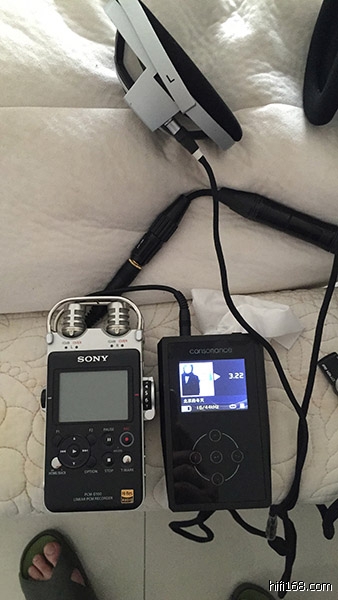

    苏珊娜驱动HD650的表现一下子让我对其驱动大耳机充满了信心,马上拿出了低端大耳机中出名难推的K701。但这次苏珊娜并没能给我惊喜,苏珊娜驱动k701太吃力了,基本上推不动,声音无法分离,整体表现较糊。当然即使是台式耳放也很少有能力驱动K701的。

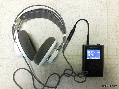

    我开始对苏珊娜充满了信心,显然苏珊娜驱动低端大耳机的表现是非常不错的,特别是对森海的支持最好,我开始期待中端档次的HD800的表现,第一感觉是人声很好听,但仔细听来发现苏珊娜还是无法推开HD800,虽然中频韵味很好,很耐听,但高频上不去,低频下不来,声场也较小,显然驱动力还是不能达到HD800的要求。
     当然这个级别的主角还有一位,那就是拜亚的T1,T1是一款非常优秀的耳机,虽然无法对HD800造成威胁,但是独特的韵味让人流连忘返,在不与HD800pk的前提下也具备很高的素质,是一款很有竞争力的旗舰级中端耳机。我给苏珊娜驱动T1给出的评价是可以听,特别是T1独特的韵味完全保留,而且有发挥到更好的表现,但依然是没有完全驱动开的表现,声场、动态,高低频延展,分离度,显得力不从心。显然苏珊娜不是为这个级别耳机设计的。
