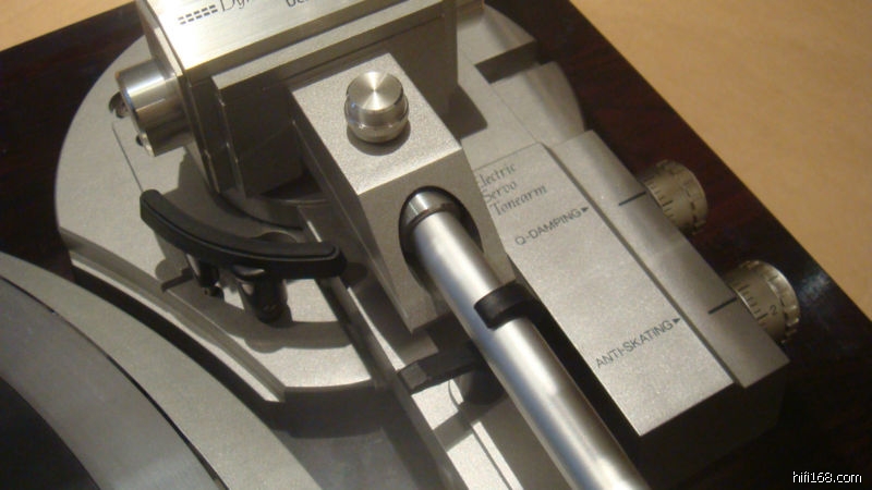

多谢以上各位前辈的宝贵意见,小弟已购入天龙DP-59L黑胶唱盘,状态不错,中频好,音乐味浓,真正体会到什么叫LP。只是小弟不明白唱臂右侧有一标注“Q-DAMPING”的旋扭,不知有何用,如何调,别外该唱臂VTA如何调?如各位前辈知道的麻烦通知小弟一声,小弟不胜感谢!

原帖由 功夫茶65 于 2013-1-5 16:53:00 发表
看图片你买的是直臂,想办法在日本买个S臂杆,交换使用。等于你买了直臂和S臂两台机器。型号是PCL-59S,合人民币不到200,不太好找看运气了。
再次非常感谢前辈指引!

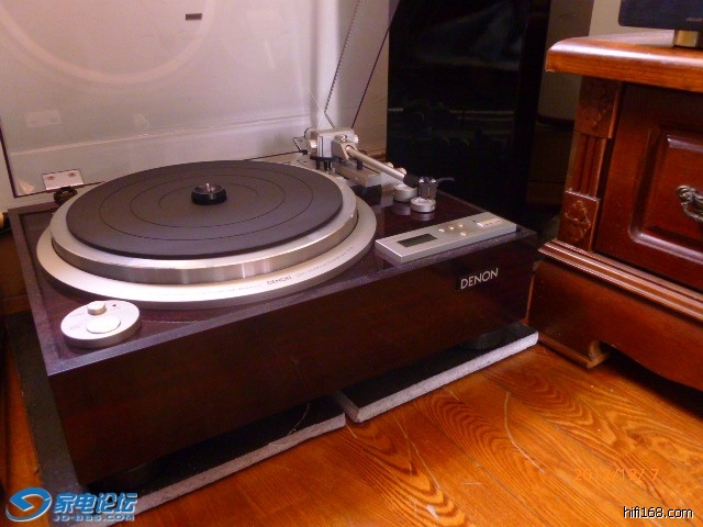

本有意阿玛尼LP12的,也去试听了,但当日LP12调校得不在状态,破音明显,声音与期望有差距,但老SALES却说声音很好,而且当日老SALES老是推荐其更高级的机型(约四万余元),明显态度有问题。我买入的DP-59L品相好,状态不错,试听时商家服务态度非常好。
原帖由 功夫茶65 于 2013-2-12 21:39:00 发表
再提个参考意见,将电机卸下来,1、打开将原有润滑剂清理干净,重新加上润滑剂。2、电机轴的下面有一个4毫米钢珠,检查钢珠是否有磨损,如磨损更换钢珠,钢珠磨损后对声音影响非常大。很多二手机器声音达不到原有水平和机械部分有关。
多谢前辈指点!我试试看!祝新春愉快!
