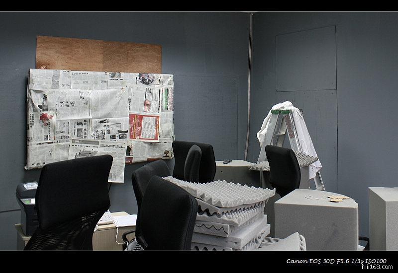

由于按照客户得要求,用最少得钱做出最值得效果,在南通专门定制鸡蛋棉,是通过国家环保标准的吸音棉,厚度30mm波谷于波峰之间25mm!
两侧的墙角是最容易产生声学驻波得地方!现在的普遍解决方法是用木板折弯形成1/4圆柱,中间空心结构,这里用了更好得解决方案!
原来钉木板得地方是为了固定吸音棉,木板于墙面完全贴合得紧密程度也决定了声音和混响得时间,
目的就在于不能让木板后面完全空心,必须有缓冲得固定!

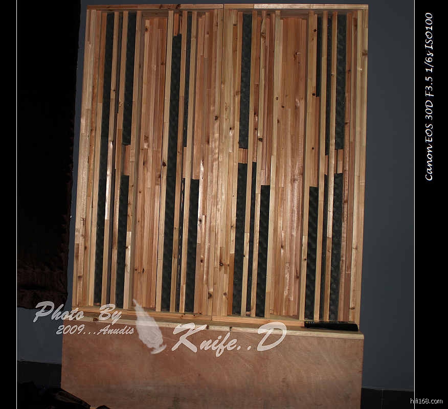

扩散板得作用扩散高低频,消除第一反射面得的强反射。
扩散板也称二次余数扩散板,也就是严格
二次余数扩散板公式hn = (λ0/2N)?'Sn制造而成,其中29踏步的二次余数扩散板是目前最为流行的,应用最广泛的二次余数扩散板,使声场环境的塑造更精确,音质更纯净。
扩散得同时要兼顾吸音,但要注意不要吸音吸过,吸过高频就会黯淡无光泽!塞吸音棉要注意后面留有空隙!会滤掉有害得反射! 使声音成漫射状态

这是基础工程完工后得图,做完基础工程后,明显得感觉房间里面说话清晰了,没有明显得回声了
