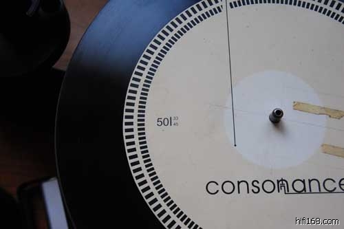

二、转速
这个更加关键。但是很好调,找个转速盘来看一下就好了。我在海印也看到有专门的转速记,但是觉得用处不是特别的大。
如果转速是33 1/3,那里圈的小方块就会定住不动。好一点的唱机,转速都不会成太大的问题。
