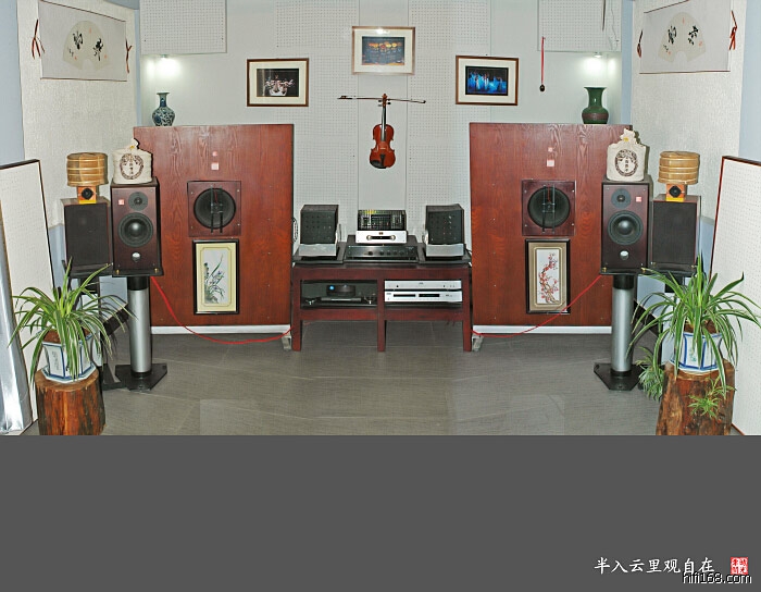

这是前墙:
这是后墙:

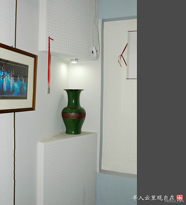

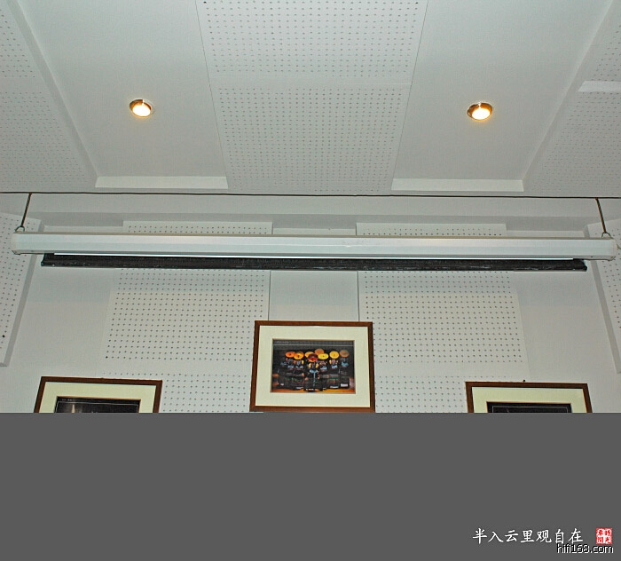

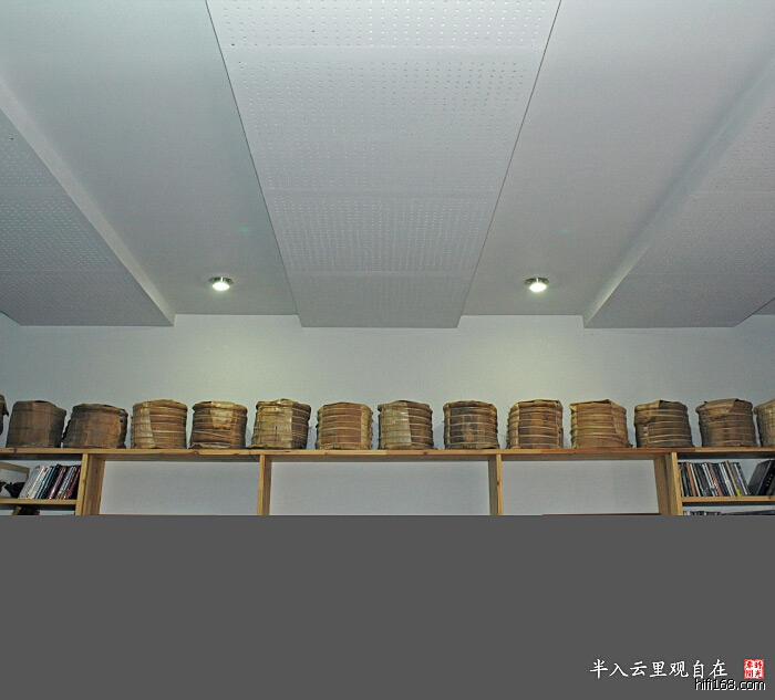

前墙与顶板交汇:
后墙与顶板交汇:
侧墙交汇:

原帖由 溪秀兰 于 2009-10-20 10:41:00 发表
障板用什么喇叭单元啊?
飞乐2502,正在试验加不同的小口径全频和小高音,找到自己喜爱的声效后配LP!

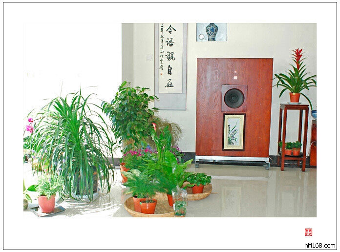

俺家阳台,正对着滇池方向,日落十分,西山睡美人卧视苍穹,窗外天空静谧而悠远,夕霞落尽,月华初升,西望一眼,能让心情安静得不行。
        俺只在客厅里摆了一对自制三寸MS小全频,在这喝茶闲坐,或听小儿在廊台上拉一曲渔舟唱晚,或放一张ECM的毕卓斯坦《琴书》,因为是顶楼,故把此处也就叫做“半入云”。
