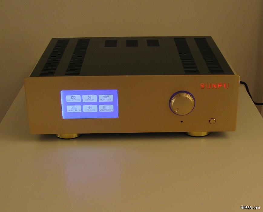

本人设计了如下的多功能机,大家怎样看这样的组合呢?欢迎鼓励和批评!
8只爱森美NJL3281/1302
总谐波失真<0.02%
三路独力供电系统(三个变压器+整流稳压)
8只爱森美超快整流二极管。
40000uF滤波电容
2*160W输出
5Hz-60kHz(-0.5dB)
7波段EQ(方便对听音环境调较,事实上,大多数的听音环境不是理想的,比如对某个频率的共振,调较可以取得事半功倍的效果)
音乐频谱显示
240*128液晶触摸屏
宽频响 大动态
具有2声道模拟Dolby Prologic功能
(126.97 K)

回复:大家怎样看待多功能功放?
jan715: 别告诉我单片机软件编程都是你做的.
怎么?不信我能做出来呀。

回复:大家怎样看待多功能功放?
huifei:具有2声道模拟Dolby Prologic功能
这个功能过时了吧.
不瞒你说,本人也对这个功能曾经抱怀疑态度,只是抱着试试看的态度做了出来。
开始不满意,后来跟加拿大Qsoundd的工程师沟通了几个月,终于有了很大改进。
我番禺的一个朋友听说这个功能,也是很怀疑,因为SRS等类的环绕早让人腻透了。效果不行之前,我多次拒绝了他来听,目的是不想坏了第一印象。一年之后终于解禁给他,他听了足足2个小时,然后说了句,你小子成功了!

回复:大家怎样看待多功能功放?
请问大哥,你是用什么算法得出其他三个阴道的声音呢?
人只有来你两个耳朵,为何不止听出立体声呢?何止三个阴道,而是N个呢!!!!!!!!
