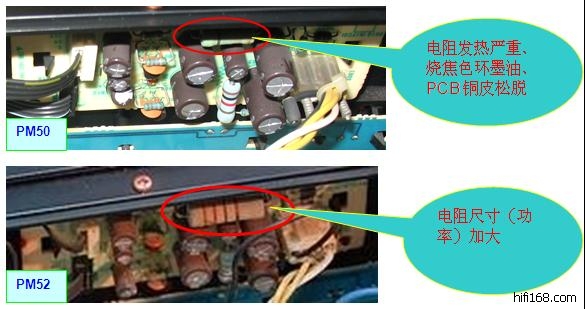

3、        电阻R804严重发烫,PCB铜皮烧焦,焊盘松脱。
330欧,供电给LED的,原理图标的是3W功率的,但看尺寸感觉只有2w。
测了一下压降有24V,功率达1.8W, 怀疑设计有问题。后来上网看到与pm50差不多的pm52图片,电阻明显大多了,分明是改善过了。
