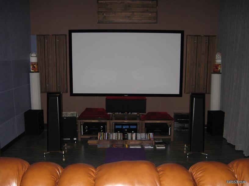

首先,主箱拉出到离后墙1.49米了(原来大概是1.1米),离侧墙.85米(原来大概是0.75米),两箱之间2.24米,
以上数据均以中低音单元中心为准。
超低音摆在了左主箱的后面,尽可能远离后墙侧墙,(原来是在左主箱的左边的,比较近侧墙)。

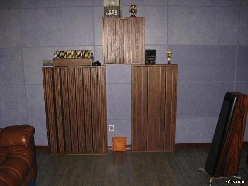

侧墙的扩散板摆在声音第一反射点,上面再加上小扩散板。贵族吸音柱放在了墙角,声美力的驻波黑洞也放在了一起!
这样摆位后中低频的驻波减小了很多,音场立刻宽深了,层次、细节、泛音等等都出来了!
原来的声音比较拥挤,放不开,中低频多,中高频泛音少!
看电影的时候,由于超低音现在这个摆位,每个位置都可以得到基本相同的低频效果,干净利落,而且没有明显的驻波干扰!
原来的摆位导致中间位置低频少,两侧位置低频又太多!

家庭影院,中置不得马虎,放在幕布下面本来就导致声画不能完美结合了,
如果再比幕布矮就不好,本来定做的黑檀木方垫高的,感觉还是不够高,
再定做3cm的花梨木方,这样刚刚好,几乎和幕底平,中置的高音也和主箱在同一水平线上!

环绕声道也不放过,原来定做的架子还是矮了点点,继续增高!

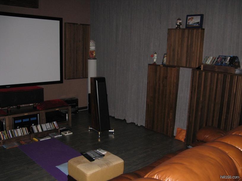

大厅的小皮椅拿上来摆放遥控器,中间铺上老婆的逾珈垫,可以适当的吸音!

声美力的驻波黑洞还是这样放比较好,层次干净点!
拿多一张小皮椅放在听音位置后面右墙角,吸收中低频,还是有一点效果的!
听音位置正后面墙也放上一张小皮椅,不过效果就没有墙角哪个大!
