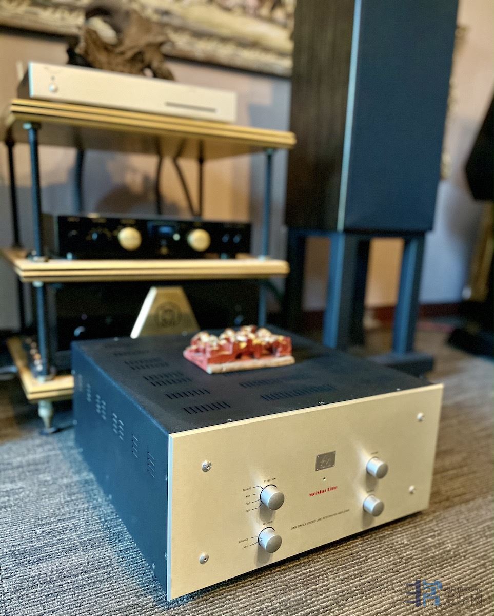

本人一手自用, 约4年前购买,非常爱惜, 无修无摩, 非常新净, 因为另有MBL西装一套, 此使用机会很少, 偶尔开机, 基本闲置. 特此低价出给需要的朋友发光发热. 特价: 27800出全国. 自提: 26800.
微信: Vincent666333, 支持闲鱼交易. 本人是闲鱼西洋古董圈主和第一玩家, 芝麻分800以上, 交易无忧,值得你信耐.

本机净重达28公斤,大概相当于一部近百瓦立体声管机的重量,一部每声道才8瓦立体声的管机怎么会那么重?看看内部答案就揭晓了。本机机箱中一共装了七个像是变压器的东西,我为什么只说「像是」变压器,这不就是变压器吗?我没有跟您打迷糊仗,这七个里面只有四个是变压器,其中两个是输出变压器在靠近输出端的地方,各自对应一根300B。另外还有两个是电源变压器,其中之一在靠近面板右侧的位置,负责前级部分的供电;另外一个电源变压器在机器的右后方,作为后级放大电路的电源供应。
「自作派」的朋友们看到Meishu Line的电路想必会感叹:一部300B管机有必要搞到那么复杂吗?我花了二十分钟仔细观察机内的电路,可以明显感受到Peter Qvortrup对每个细节重视的程度,本机单论放大电路并不复杂(Peter向来也不喜欢复杂的放大架构),而是尽可能提高电源的完善程度。Meishu Line光是与电源相关的PCB就装了四块,显眼的一块上面插着三根全波整流管:两根较小的是6X5、体型较大的则是5U4G。在两根6X5整流过后,各自送往一组由扼流圈(Choke)和Rubycon电解电容构成的LC滤波电路,分别送到前级放大的真空管(6SN7)和后级输入级(5687)的高压供应。另外5U4G整流后、同样也是由扼流圈和电解电容作滤波,这一组高压电源是给功率管使用。讲到这里您就可以理解,原来另外三个像是变压器的东西并不是变压器,而是Choke。
电子管机的用家们都很在意真空管的寿命问题,更何况是用价格不斐的300B,您知道真空管除了使用时数外,还有什么会影响寿命?若高压以二极管整流,频繁的开关机,每开机一次,瞬间就会冲击真空管一次,而Meishu Line的高压都是用真空管整流,高压在开机时是随着整流管灯丝逐渐加温而缓缓上升,相当于「软性开机(Soft Start)」的效果,因此放大电路中真空管的寿命会比一般管机长。此外,在滤波电路中使用扼流圈,借着电感器的特性还可以滤除电源中的高频噪讯,对音质纯度的提升有很大的帮助。在真空管灯丝的电源供应方面,本机都是用二极管桥式整流、滤波后再用三端子稳压IC作供电,包括300B的灯丝电源在内。我稍微算了一下,这一部机器里面至少有7组电源,这么大的阵仗,以300B机器来说是罕见的。
AudioNote前后级使用独立的放大电路, 真空管综合扩大机有很大比例是做成前后级合并放大电路的架构,讲得更露骨一点,就是只用一个功率放大电路,直接把该放大电路的电压增益作高(降低负回授就可以办到),这样连前级的10倍高电平放大电路也不用装了,加上音量控制和讯源选择就成了一部综合扩大机,这种作法我不能说不好,毕竟对真空管电路而言,架构越简化对音质越有利,只是没有PRE OUT(前级输出)而已。Meishu Line的作法则是很有创意,整体来看还是如同一般300B后级的**放大方式,但是它把输入级的部分独立在一块电路板上,用一根6SN7中放大因子双**管当作左右声道前级高电平放大(Line Stage),采共阴极(反相放大)组态,这是前级放大电路中精简的电路,因此您若要用本机的PRE OUT另外再接一部后级,请将该后级接喇叭的极性反接。在这块Line Stage电路板上我看到了四枚油浸纸质电容作为交连之用,我想其中两枚是连接PRE OUT、另外两枚则是连接到后级放大电路,因此就算PRE OUT有连接到其它后级,也不会对本机原有的低频响应造成影响。
后级放大电路由两根300B直热式三极管和两根5687中放大因子双三极管组成。我大致观察了一下,前端的5687我推测是做成SRPP架构,取其线性良好、高频响应佳的特性,以此驱动300B。在300B之后的输出变压器就不用我多言了,这向来是Audio Note管机好声的关键,您可以在Audio Note原厂网站上找到所有输出变压器的价格,上面标的是英镑,还真不便宜呢!仔细观察本机的机内配线与PCB上的焊点,不难发现这部机器是由手工组装焊制而成,以本机电源复杂的程度来看,一个熟手起码要几天估计才能装完一部机器, 可见工艺和设计之复杂.
