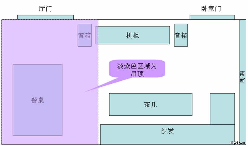

目前小弟碰到个难缠的问题,新房子里听音乐的环境不好,音响买回家调试好后,怎么也出不来在演示厅的效果。
长方型的厅(南向),坐西向东听音乐(电视墙在东墙),这个改不了。
我的厅有一半吊顶(装中央空调),现在厅里没什么家具,墙面也没有处理。厅的南向是一整面落地窗(双层),还没挂窗帘。
上传个厅的图
听音乐的时候,总感觉很别扭,嗡嗡的响,是不是回音问题?
偶尔吊顶还会发出共震的声音,简直郁闷死我!
听大家说的那么专业,扩散板、吸音板什么的,请各位老大教教我,我目前的情况,应该怎么办?

我家厅的图片(2008/4/16 14:11:24 上传)

我的目前是5.1声道的(功放支持6.1)
两个环绕在沙发的左、右两侧。

我也觉得回音问题,是很严重的问题。但怎么解决,还请大家给点建议。
搬进去前,我计划这样搞一搞:
沙发墙,用海藻泥做一下处理(听家装市场的说,这种涂料既环保、有吸潮吸味、最重要的是吸音!)
厅中间,也就是大约茶几的位置,搞一块地毯。
电视墙怎么弄,还没想好。。。。。。。
