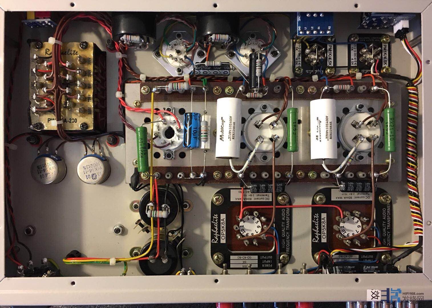

打开底板看了一下,只有耦合电容用Mit顶级RTX系列,其余阻容元体、线、管座都是普通品。正好大大增加玩机乐趣,可以换不同元件体验不同音色。
先从EF86和45的阴极电容开始。

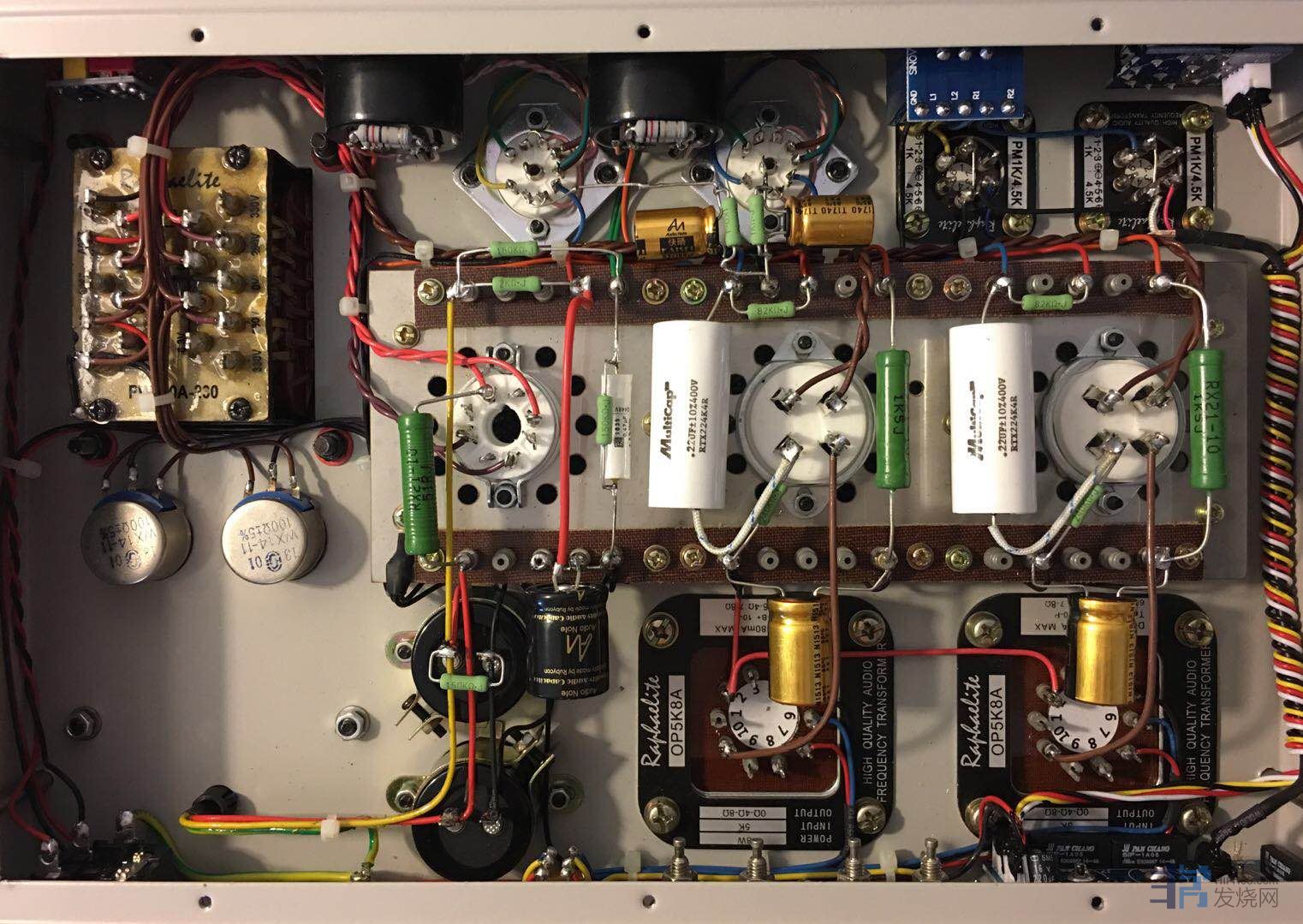

这些天有空,买了点元件,EF86和45的阴极电容换成AudioNote 快晴,EF86高压滤波换成AudioNote STD,主电路电阻换成金威。
试听女声,声音细腻柔和,高贵感提升很大,是我想要的方向!
下面图是换件前的。
