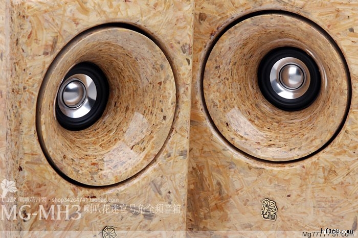

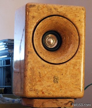

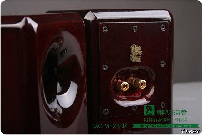

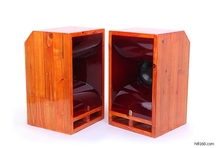

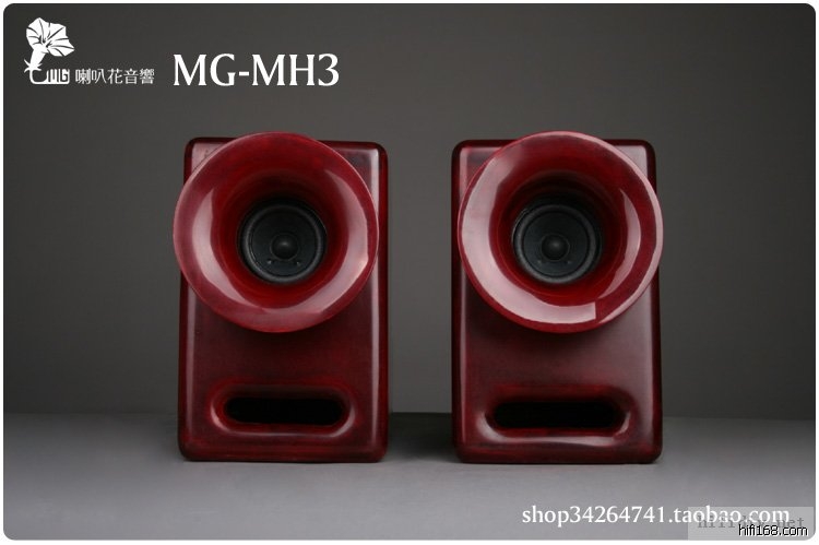

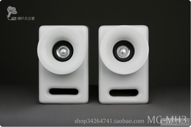

欧松板
箱体开孔

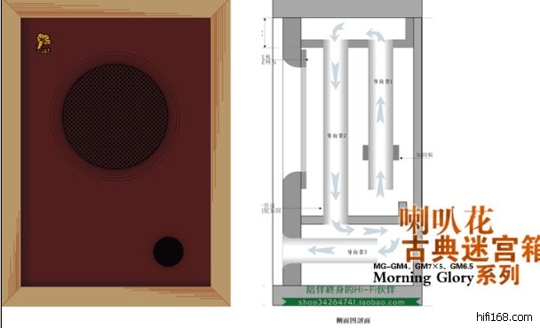

欧松板箱体胚子+内部迷宫
打磨
再上黑色漆,再打磨平,露出花纹+内部封闭处理
欧松原木号角半成品(原色)+镀银喇叭线

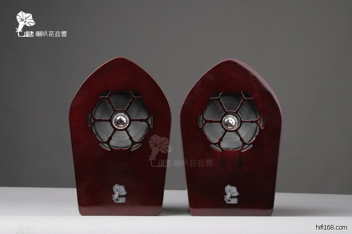

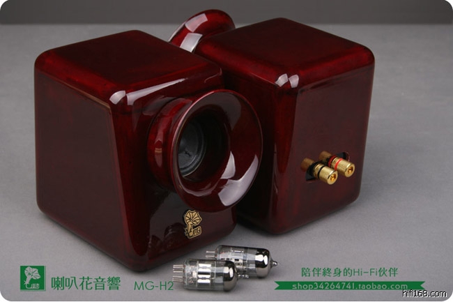

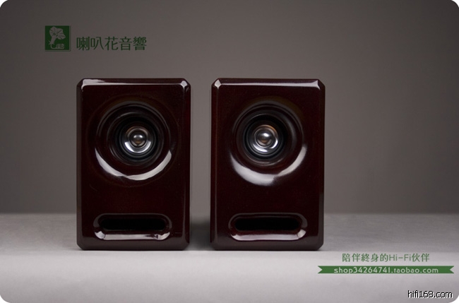

原色的音箱版本在刷一遍亮光漆,箱体装上喇叭就大功告成了(FOUNTEK 88EX全频单元)!但我这个钢琴红版本的还不算完!
再上红色漆,再打磨,再做三遍亮光漆
成品完工
另一个角度
洞房花烛
就这样经过前后半年多的时间,拉郎配终于有了修成正果的这一天。来来去去的联系,从第一版的号角外镶导向孔式迷宫,到现在第三版的号角内镶全封闭迷宫(低频更好),材质从一般的隔板到现在的欧松板,一般的铜线到现在的全银线。这么贵重的聘礼我还真的是有点受宠若惊了,我的“闺女”真值得这么的礼遇吗?一切还要安等洞房花烛那一刹,自有评说!

音箱的号角指向性把朱哲琴的高音发挥的直观云霄进而也没有强扭造作的尖(这有赖号角指向性修补了全频喇叭先天的高频段失真以及LYW扎实的号角制造工艺);
音箱的全封闭式迷宫把背景的回响也衬托的弹性十足,但也不抢风头(全封闭迷宫加深了全频的下潜力和控制力,导向孔式的迷宫在控制力这一方面是望其项背的);
优雅的喇叭也把朱哲琴唱声甜美的韵味发挥的有模有样,声像结实准确;另外全频喇叭先天的平滑流畅在这里也给朱哲琴增分不少!

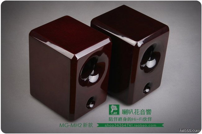

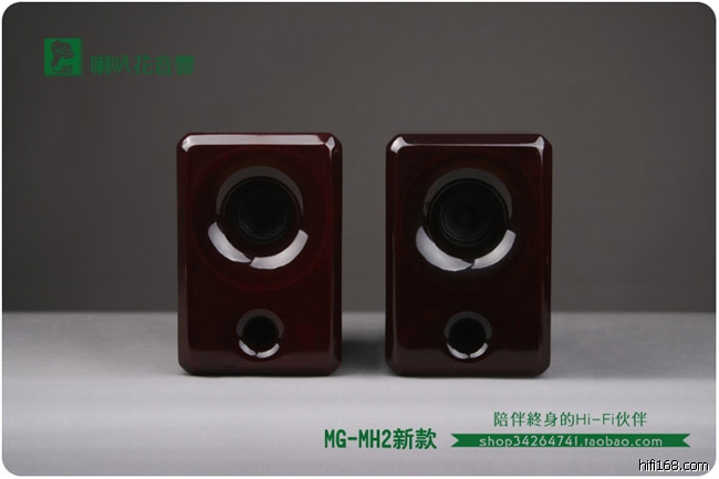

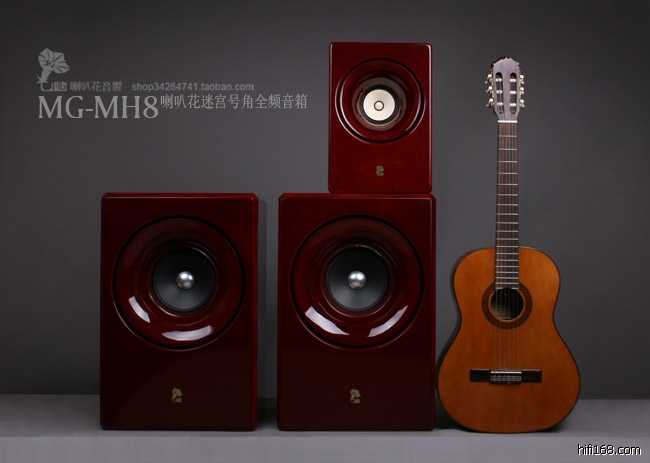

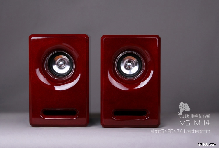

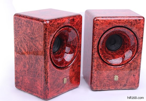

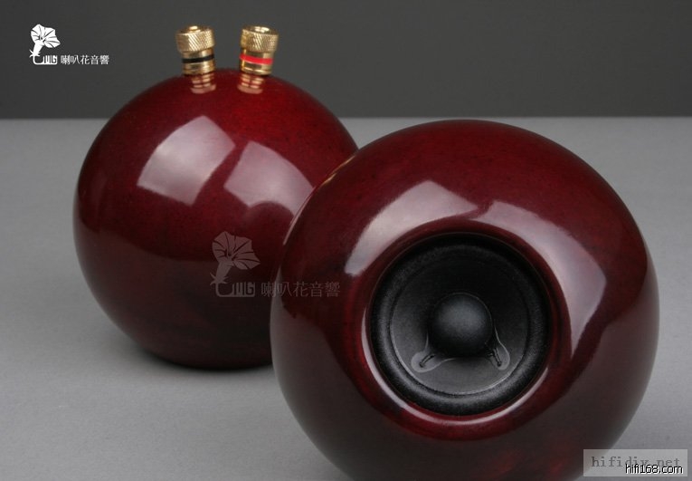

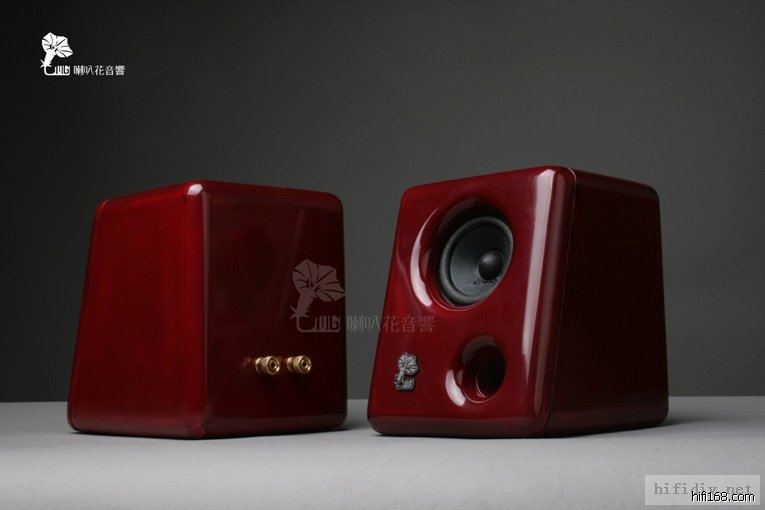

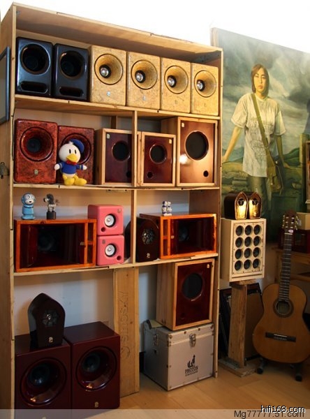

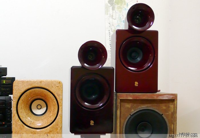

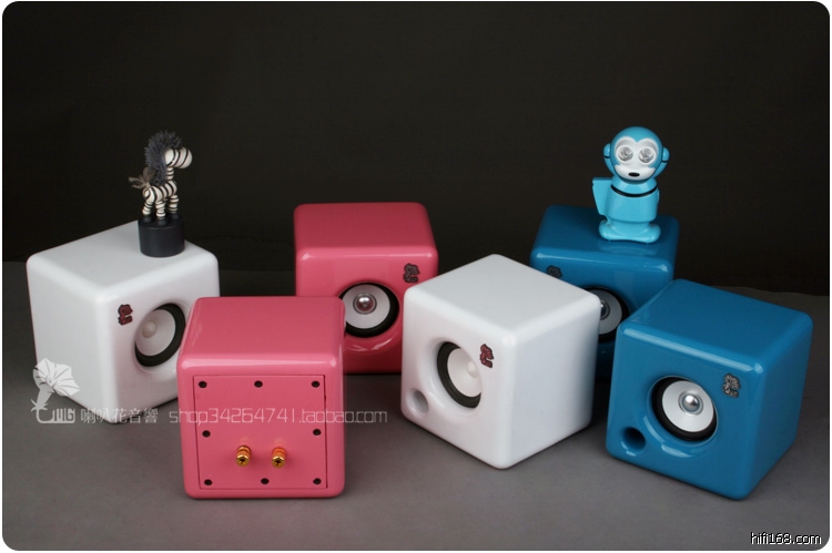

再上一些我这个朋友自娱自乐做的箱子吧!
小两寸
最后编辑GAOHAO 最后编辑于 2009-01-04 17:48:36
三寸
最后编辑GAOHAO 最后编辑于 2009-01-04 17:46:55

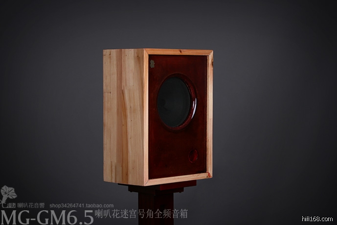

4寸以上及高音
最后编辑GAOHAO 最后编辑于 2009-01-05 18:25:43

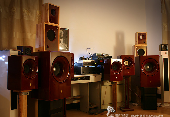

最后上几张全家福!
最后编辑GAOHAO 最后编辑于 2009-01-06 19:39:44
