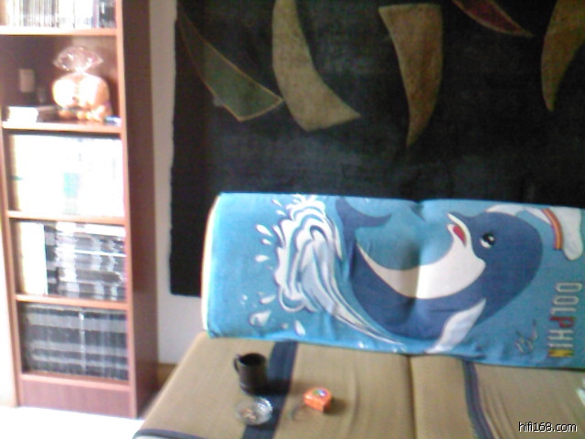

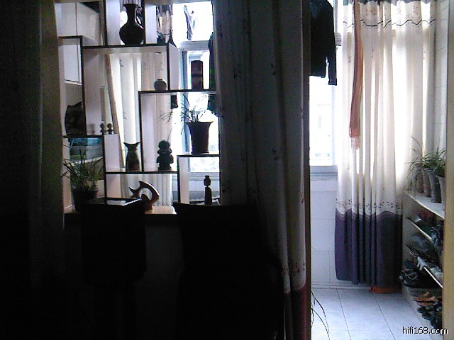

介绍一下环境尺寸3.07米*3.07米高2.8米,正宗正方形,两侧墙为不等式在图中可见,靠听音位两侧为过道【开放式房间】接缺点为一体,大手术改造是几乎不可能【lp这关过不了】本人也就简单处理一下。先请教松香味老师指点这类似该如何摆位。先谢了

看了一下,感觉的确是个令人头痛的听音环境,实在要弄就只好死马当作活马医了。不过有些情况还是不太清楚,能不能画一张平面图说明一下玻璃门窗位置、过道位置及它们的面积大小情况?虽然
先感谢老师百忙中给我做指导.只是画了个草图【菜舄级,见笑】

房间无玻璃门窗,靠图中挂窗帘一侧墙有半节空花阁【宽110cm 高170cm】另一侧为实墙挂了张羊毛毯

初步考虑提供以下方案参考,应该可以获得比较好的效果吧。请看图:
方案说明:
1、原来沙发位置的整个墙
先感谢松香味老师在百忙中给以的方案,等我试试先,再向您汇报

还想请教问一下松香味老师,您是指现在摆放音响的后墙舔加落地窗帘?现沙发后墙也同样挂落地窗帘可否。谢谢
还有就您图中所画菱形摆放,音箱是否过于靠后墙而影响音场深度?

图片中墙角处是器材架位置,听音位在那里肯定玩完啦。
