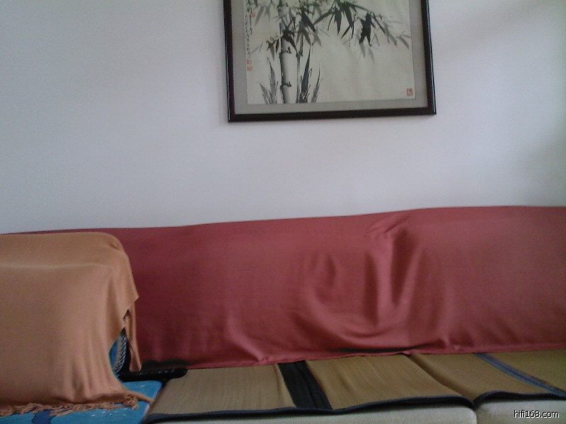

我这小屋是正方形  长3.1米宽3.1米高2.8米   两侧墙为不对称式一方实墙一方1米以上为空花阁放置两音箱边为过道.   也就是为开放式房间 经过多次音箱摆位及器材升级虽有所改善但一直都不能令我满意.试想再升级高档器材也未必有好的表现.现打算在现有的基础上对房间进行有效处理.因本人对声学处理完全不懂也不知该如何处理.望前辈们给予指点.最好上实物图.谢谢

原帖由 hjm3990 于 2008-9-27 17:07:00 发表
1:左右音箱两边都是门,这样的声音密度一定欠佳,低频很可能出现模糊。2:音箱后面的那几块泡沫板可以去掉,这样的东西对声音没有正面的帮助。3:个人感觉你的音箱之间的宽度不够,而且在这样的环境下摆得太出了(过于靠近聆听者)。建议1:最好把挂有米老鼠的那堵墙打通,这样就有长度了。2:楼主好像用的是胆机,估计现在最关键的问题就是低频起哄。那就先把低频的密度和量搞好,再去考虑吸音。3:试试把两个音箱拉到2米
兄弟讲的很有道理.那方墙是推不掉的不然早就推掉了.现在也只可在现有的基础上做些处理了.因先天的因数也的确难搞.想用窗帘将其遮住不知你认为如何.
