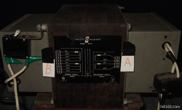

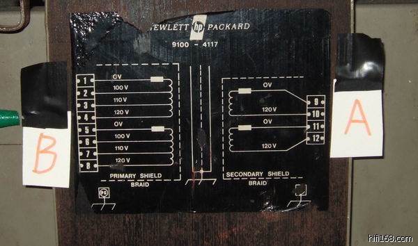

如题:请教隔离牛如何接?

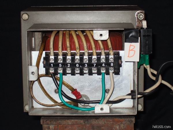

各位DX有用这惠普隔离牛的吗?下面是牛身上附的图 图中贴了A.B 请问哪边是输出.哪边是输入?先谢了

B(输入电压正常为220V时):2接“地”,4接“火”;
A(输出):10、11短接。9、10之间和11、12之间(输出)大约115V电压,而9、12之间(输出)可获得大约230V电压。
如果只使用115V电压电源,还可以将9与11、10与12短接(并联),这时9、10之间输出的115V电压电源内阻降低。

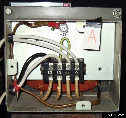

谢谢松兄!看偶这样接行不 这是输入的
下面这图是输出的 这样接可以否?偶现在就是这么用着的
------亚靈
回复:请教隔离牛如何接

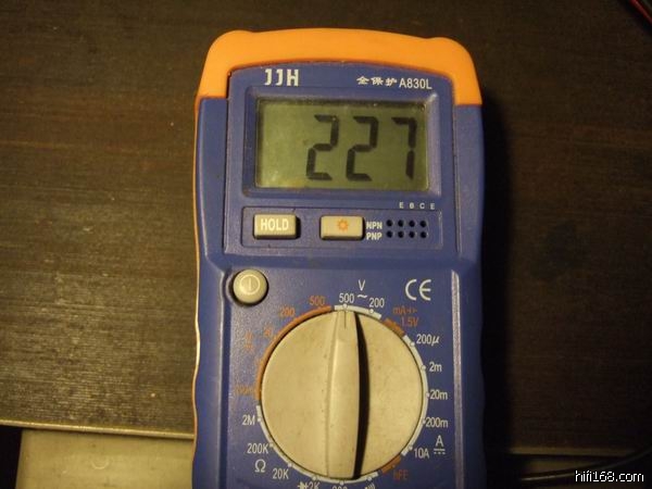

上图1输入的地线接1 火线接8 4 5短接
图2两组输出 12 10为一组 11 9是另一组

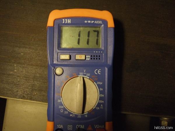

偶量了一下输入是227V
输出每边都是117V
最后编辑GL牛魔王 最后编辑于 2008-07-29 13:19:55

原帖由 szlghyj 于 2008-7-29 13:33:00 发表
兄弟你是真不懂还是假不懂?把10.11的跳线拿走,9和10.11和12就能得到两组独立的117V了

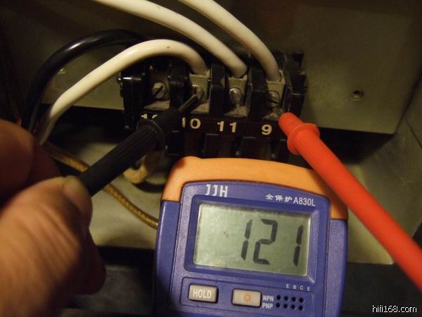

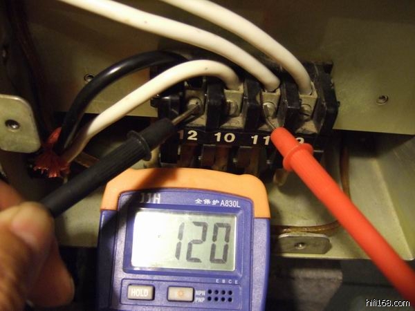

谢szlghyj 兄:偶是真不懂啊 刚才拿走跳线 几组反复重新量了几次 输入电压230V 输出方:9+11无电压 10+12也无电压
由于电压不断升高 输出也有点变动9+10和12=120V 另一组11+10和12=121V
 正常电压下打算这样接9+10=117V 另一组11+12=117V
