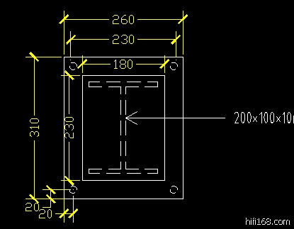

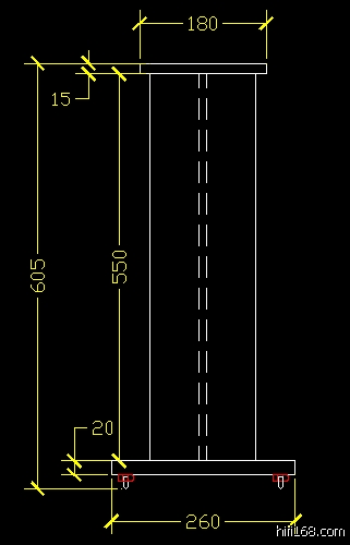

计划是用200*150*10mm的H型钢做立柱,底板采用20mm Q235钢板,托板采用15mm的Q235钢板。制作焊接好后,烤黑漆处理。请教这样做应该可以的吧,我算过了,制作好的重量为75KG一付!

(43.67 K)
2010/11/6 8:41:04
(40.13 K)
2010/11/6 8:41:04
png
(2010/11/5 15:40:26 上传)
(, 下载次数:2)
png
hanna 最后编辑于 2010-11-06 08:41:04

哈哈,我觉得这玩意没有那么玄的,如何调音色?只是放放箱子而已!

谢谢各位的热情建议,哎,徘徊中,是木架适合还是铁架适合?铸铁的型材比较难找的。脚架的作用是吸收震动,传递低频的下潜,支撑书架箱。
