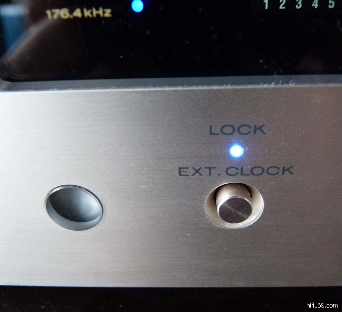

先来谈怎样连接BIGBEN与CD机。首先确保你的CD机能够接受外部时钟信号,我用的是支持使用外部时钟的马兰士的SA7S1,此外马兰士的SA11S2与SA11S3也支持此功能。先按BIGBEN的NEXT键,此时光标会停留在下图的绿色的INT位置,并且保持闪烁,这个INT,代表使用BIGBEN作为主时钟输出时钟信号。停留数秒钟,闪烁就会停止,绿色长亮。再按NEXT键,光标就停在中间的红色数字。可以切换44.1,48,88.2,96,176.4,192的时钟频率上。此时,将数字线通过相应的接口,可以是BNC,RCA同轴,AES接口,连接时钟与CD机。注意,前面板左右方的6个灯,对应背后的6组输出。一切连接正常,而且你的数字线是严格的75欧姆时,下图的绿色LOCK锁定箭头会亮起,蓝色的NARROW灯点亮,代表误差已经小到不影响声音了。此时,就可以进行CD机端的设定了。
将CD机的时钟接收档位选择到44.1,88.2,176.4,并将BIGBEN时钟选到一致的频率档位后,CD机的下方的蓝色指示灯会从蓝色的闪烁状态变为点亮不闪烁,此时就大功告成了。
