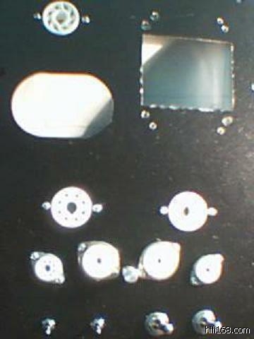

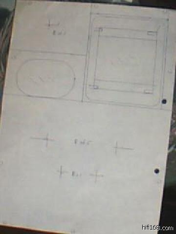

先给顶板画了图纸,明天开洞。
(42.28 K)
2009/3/2 19:06:10
(52.05 K)
2009/3/2 19:06:10

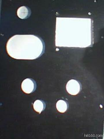

第一天动工,打几个洞,看来还可以,旗开得胜!
(45.17 K)
2009/3/3 17:21:05

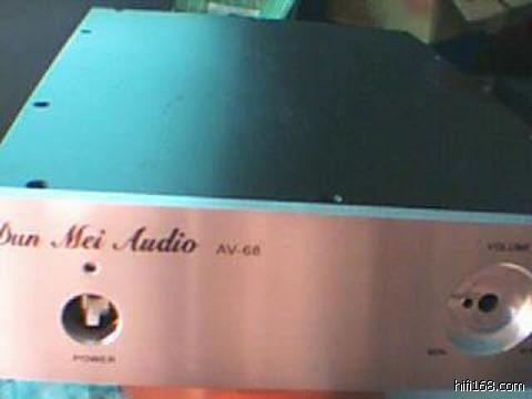

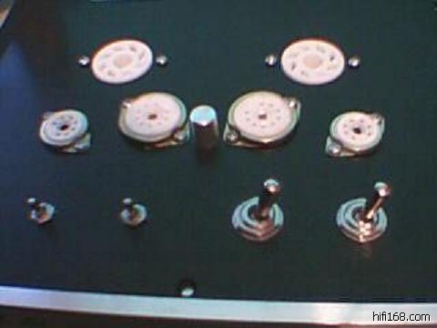

今天搞的,这是面子工程,急不得,也不能马虎。
(59.67 K)
2009/3/4 17:45:19
(54.68 K)
2009/3/4 17:45:19

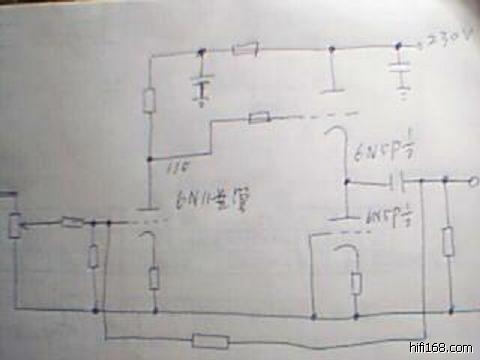

原帖由
吹水辉
于 2009-3-4 18:43:00 发表
你的线路是怎样的啊?
大概是这样的。
(47.87 K)
2009/3/4 18:59:34
