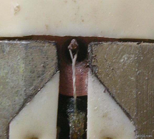

如下图所示用万用表测量阻抗结果为:
A-B=1370欧
A-C=不通
A-D=不通
B-C=1600多欧
B-D=1370欧
C-D=不通
从上面结果看来,我得出的结论是:A和D分别是左右声道的正极端,B为共用负极端(DECCA唱头就是共用负极端子的设计),C应该是唱头壳接地或其他的什么。。。
但我接线出来的结果却是这样:
A、D分别接左右声道正极端,B、C接负极端,声音严重不对
A、D分别接左右声道正极端,C接负极端,声音正常
A、D分别接左右声道正极端,B接负极端,C接左声道或右声道声音都正常
于是我就晕鸟。。。求指教,这唱头究竟应该怎么接才正确呢?

原帖由 ADWS 于 2014-2-28 17:30:00 发表
无难兄是明知山有虎啊
哈哈,瞎折腾,下午还调整了下这个唱头拉唱针的线,胆子够大的
原帖由 天藏 于 2014-2-28 20:38:00 发表
看看这张裸照,应该知道怎么接吧,
这样接线在我这里不行,而且从我的测量数据上看也是不能这样的,容俺再到处找找

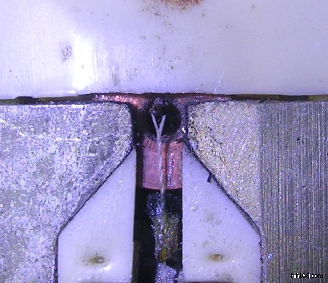

原帖由 wayned 于 2014-2-28 18:15:00 发表
原帖由 无难 于 2014-2-28 17:36:00 发表
无难兄是明知山有虎啊
胆子大的,我那个线圈掉下来,我还发给老彭帮忙弄的。
我是看过这个结构的,我发现我的针没在正中间,而你找老彭调整的那个就是针在正中间的,所以就把线想办法拉紧了一点,让针处在了正中间
我调整前的照片
