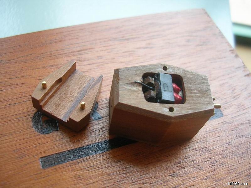

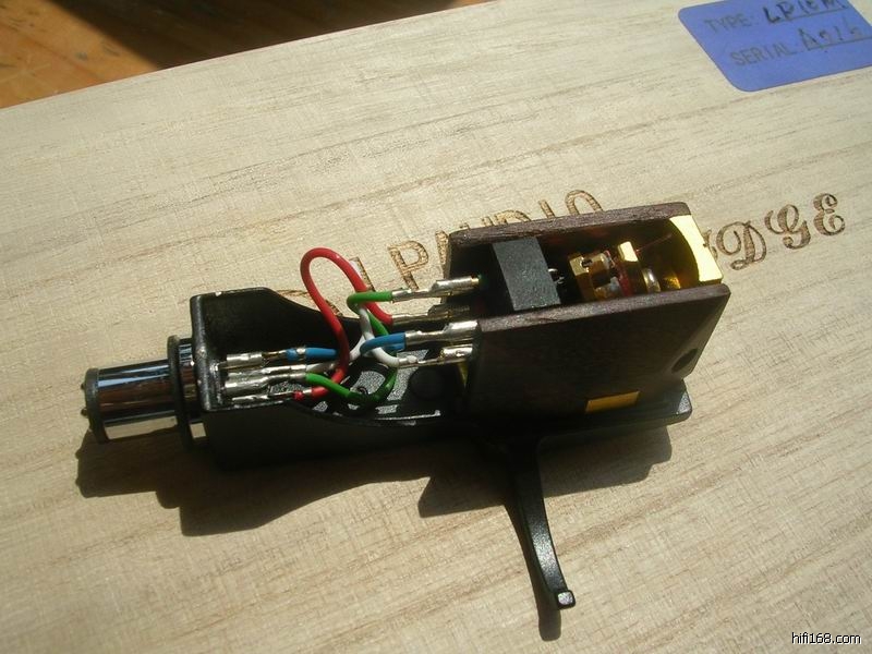

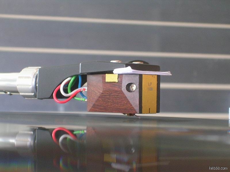

收到老彭单声道唱头,看了看,做工不错,马上接上试听,仔细进行了一系列调整,VTA老彭说明说上是22度,俺眼睛不太好,办公室也没有摄像机电视机这些辅助工具,于是根据经验把唱头的下部调整为平行于唱片(一般而言只要唱头下部平行于唱片,VTA也基本正确了),另外为了方便以后PK唱头,我对于本唱头的VTA调整采用了在唱头架上塞纸的做法,其他调整倒是轻车熟路没怎么费功夫也就调整好了,针压老彭建议是2.2克,指标是1.5~2.5克,目前我调整到2克,开声。。。。

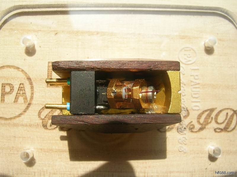

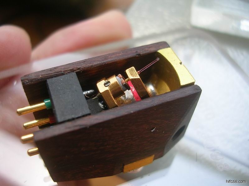

唱头规格:
型号:LP10M
类型: MC/mono
结构:
针尖:HIEND整支钻石鹰嘴针尖,18X124密耳,寿命>1000小时
针杆:红宝石
磁路:LPAUDIO半开式均衡磁路
唱头高度:17.毫米
重量: 9.5克
VTA:22度
电性能:
输出电压:0.3mV/33.3转,1KHz
阻抗:6欧姆
频率响应:10-45KHz ±1DB
通道分离度:>30DB
左右声道平衡度:<0.5DB
顺性::11 x 10-6厘米/达因
应用参数:
阻抗匹配:>30欧, 6欧姆MC输入牛
推荐针压:2.2克
有效针压范围:1.5-2.5克
进入状态时间:>20小时
首先要给老彭提个意见,这个唱头没有设计唱头盖,在上唱头和接线的时候如果不是十分小心极有可能碰坏针杆。。。建议参考歌德唱头加个唱头盖比较稳妥,另外也建议配置一定的附件,如唱头线什么的
