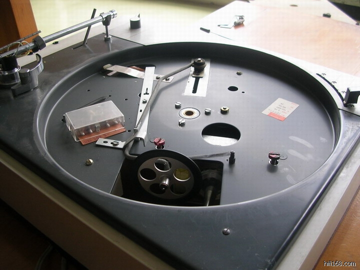

很早就听说Lenco L 75的大名,今次终于到手,又得好好的折腾一下了,今天在海关差点被退回去了,官员告诉俺旧机电产品不得进口,晕。。。后经俺好说歹说终于按收藏品填了一张税单,上缴80大圆走人,幸运幸运。。。。
盘面比想象的新净多了,感觉就是掸掸灰就可以用了,只是唱臂缺件,不过据说他家的唱臂不好,必须换掉,买这个东西就是要它这个盘子,我感觉了一下唱臂的左右运动,的确是有点不顺滑,不晓得是年代久远的缘故还是本来就是这么个DD,等俺慢慢打理出来再说
对着光看的确是有点灰灰。。。。
盘子表面有些氧化的迹象,请问大家最好用什么清洁剂最好呢?
看得出是比较重型的一个盘子,应该有5~6公斤吧,明天拿个秤来称它一称
垫子说明书等一些小件都在,说明上家保管得还是比较好,应该算是和谐家庭出来的DD。。。

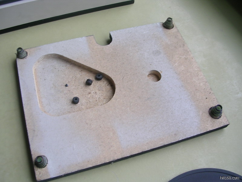

底板也很新净

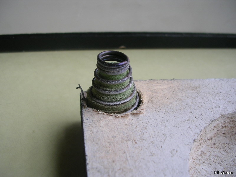

减震弹簧无锈迹。。。
电压及频率完全符合俺们的标准
硕大的电机及干净的传动轴及轮子,说明机器的状态应该还在青年时代。。。
看看盘子下面,灰灰好像都没有,木头也是新净得象才出厂,安逸安逸。。。

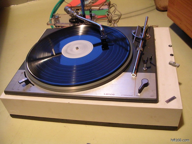

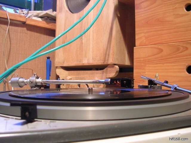

今天时间不多,草率的开声试了一下,非常惊异其表现,以其不贵的价格得到这样的声音可以说的确非常超值,不过详细分析其机械原理倒是使人不得不佩服其巧妙的设计,难怪有一大群粉丝纷纷扬言其表现可以挑战301,也不息重金改造其底盘并配置高级唱臂以博得优秀的表现,各位看官且看俺细细道来
简单放置地上,未调水平,放上外置的唱臂,适当用书垫在唱臂下面且作为VTA的调整,超距也用测试纸适当看了一下,插电开声
细看VTA好像高了那么一点点,顾不得这么多了,开声要紧。。。。
测试唱片为半张歌剧精选和几曲单声道爵士,歌剧的定位准确,场面开阔,中频饱满迷人,简直帅呆了,单声道爵士现场感及活生感强烈,再随便测试了一下底噪,把音量开到最大声,放下唱针在静音轨上,除了唱针划过唱片的哗哗声并伴随一点哔啵声外,无任何电机底噪
俺分析了一下此盘的设计,俺认为有几点是很值得玩家重视学习的,其一,如下图,底板上四个弹簧有效的使唱盘处于悬浮状态,有效的隔绝了外来的震动,当然这样的设计不能算高明,但也算是必须如此才好的处理了
其二,下图传动轮的设计不能不说是伟大的设计,这样的设计有别于任何唱盘的设计,传动轮与转盘是垂直接触,并且以弹簧牵引,非常灵活松动,带来的好处起码有3点:1.、有效的避免了其他唱盘(包括皮带盘)传动部分对转盘的横向牵引力,使得唱盘的旋转更加自由;2、因为传动轮非常灵活,除了传动转盘旋转外基本不能对沉重的转盘起到其他的作用力,转盘的重量达到5~6KG,轮子即使有作用力也是向上的力,几乎就可以不予计较;3、接触点非常小,使得转盘的速度更加恒定。
说了这么多好处,此盘有没有不好的地方呢,就个人看来不好的地方就是底盘不是合金铸造,只是冲压而成,使得其产品始终被划分在高级产品的范围外,实在可惜,另据说他家的唱臂好像实在不怎么样(我的暂时缺件及小件有点损坏,等过段时间找齐东西恢复后再作评论),不过大多数玩家基本也就是取盘杀臂,重金打造底盘,如此看来俺基本就是扫扫灰放个唱臂就可以耍上一耍了也,想好了再慢慢折腾底盘,不亦乐乎。。。。

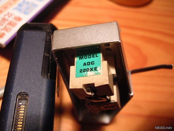

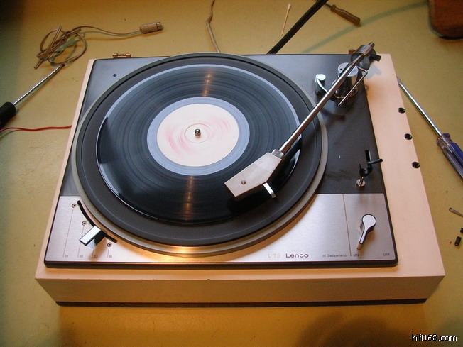

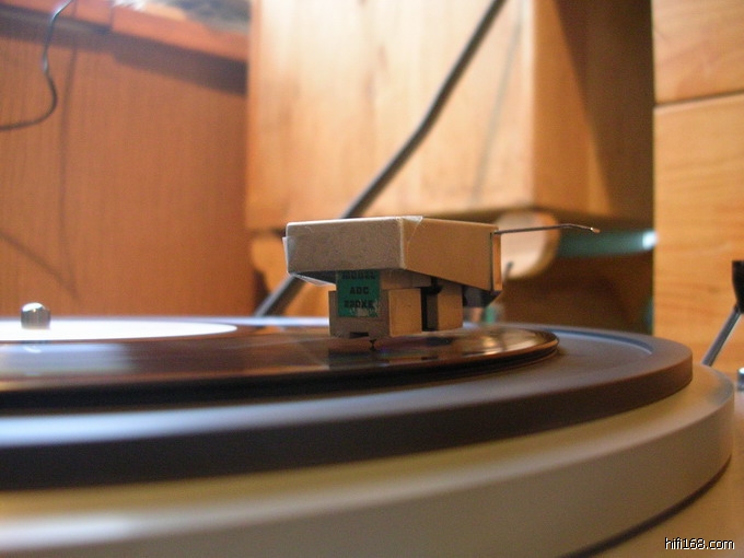

今天把唱机的原装唱臂恢复了,虽然差点平衡的小件,但可以将就听听,用的唱头也是随机配来的ADC唱头,不知道什么来头,有知道的大侠说说?听了一张“海港”,依然是稳定在中间的定位,人声饱满,音乐感和场面依然很棒,细节也不感觉少,更奇怪的是居然还觉得听到了和平常不一样的声音,不知道是以前的不对呢,还是现在的不对?有点晕了,反正就是感觉唱腔有细微的不一样,关键是隐约感觉这样的声音更正点一些,这就是这个所谓的垃圾唱臂和这个不知名的唱头的表现,的确让俺惊讶,在静音轨也试了一下,的确没听到一点底噪,改天俺再用听诊器仔细听听。。。
居然让俺找到了这个唱头的资料,http://www.vinylengine.com/library/adc/220.shtml ,我发现只要在这个网上能搜到的东西好像都不算差,今天我调的针压是1.56克左右,资料推荐是1.2克,回头再仔细耍耍
ADC 220
Stereo Induced Magnet Cartridge
SpecificationsType: Induced magnet
Output: 6mv
Tracking force: 1.2g
Frequency response: 10Hz to 18kHz
Channel separation: 29dB from 50Hz to 10kHz
Stylus tip: 220X spherical, 220XE elliptical
Vertical tracking angle: 15 degrees
Nominal load impedance: 47K ohms
