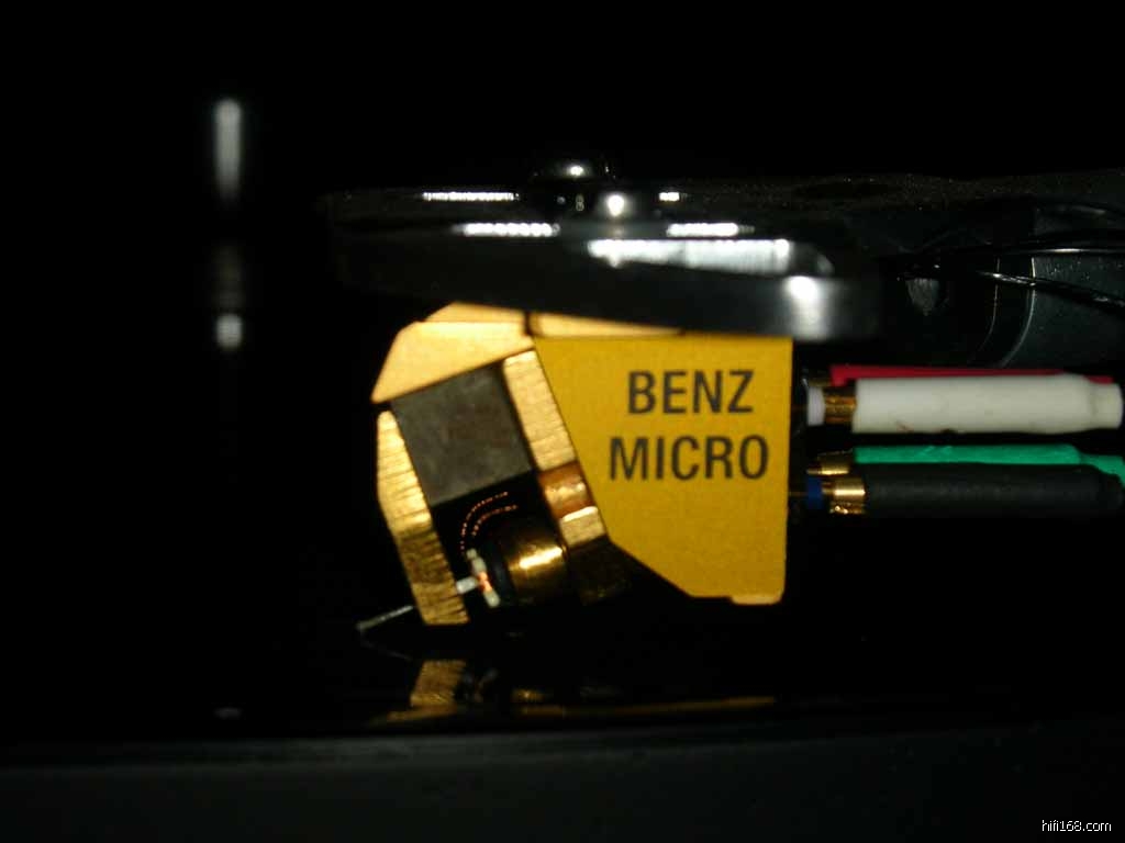

如何正确选购唱头?
一分钱一分货用在BENZ MICRO 唱头上最好不过,从最便宜一千多块钱的MC 20E2到三
万的TR,只要你的唱盘有一定水准,调较得当,每上一个档次,声音都有很大提高。那么
市面上有那么多型号的唱头究竟样去选购呢?其实选哪一款唱头除了你对音乐的个人
口味外,还要看这款唱头和你的唱盘.唱臂.唱放配不配。
BENZ MICRO所有型号唱头都是动圈式(MC)唱头,一般认为动圈式唱头要比动磁式
(MM)唱头好声,但是由于动圈唱头的物理结构与动磁唱头不同,动圈唱头是靠唱针
带动两个线圈切割磁力线来感应信号,由于线圈线径很小,如果受到很大的谐震线圈
容易断;还有动圈唱头唱针的固定方式与动磁唱头不同,如果唱臂顺性不好或者抗滑
力调整不当,唱针容易向一边弯曲,从而损坏唱头。
综上所述,选购唱头应遵从以下原则:
1.便价唱盘一般谐震较大,所配唱臂素质不高,建议选用便价MM唱头或便价MC唱头,如
果你想换个高价的MC唱头有很大突破的话那你就错啦,因为高价MC唱头读取的信息量很
高,它会把唱盘的谐震也读出来,试想一下在你的音乐当中多了些不是音乐的信息会怎样
呢?
2.用了太长时间的唱盘特别是使用超过十年的二手唱盘不宜用高价唱头。正所谓好汉不
及当年勇,长时间运转的唱盘轴承会有磨损,这会产生很大震动,你可能看不出来,但是
这个震动确是存在。
3.唱臂顺性不好或者虚位过大不宜使用高价唱头。唱臂顺性是指唱臂左右摆动和上下摆动
的顺滑度。如何判断唱臂顺性好坏呢?最简单的方法是用手把唱臂左右和上下摆动一下,
感觉一下使唱臂摆动力度大不大,如果这个力太大或者摆到某个位置有卡住的感觉就说
明唱臂顺性不好。至于这个力要大到么程度就不好说啦,它没有一个明确的标准,只有
靠你的感觉和经验啦。唱臂虚位是指支承唱臂左右和上下摆动原点的偏离。这样说可能很
难理解,用三维坐标比喻一下吧,把臂管看成Y轴,水平固定臂管的轴看成X轴,垂直固定
臂管的轴看成Z轴,XYZ就会交叉出一个原点,由于加工精度不够高或者轴承磨损等原因
使XYZ不能交叉出唯一的原点,这就是唱臂的虚位啦。如果虚位过大,唱臂在工作时会产
生较大震动,容易损坏唱头。唱臂顺性不佳或虚位过大主要是由于唱臂设计不当,唱臂
零件精度不高或唱臂使用时间长而过度磨损等原因造成。
4.新手入门应从低起。新手一般缺少调较经验和在使用中手震,这种手震与年龄无关,
可能越年青震得越严重,应该很多资深黑胶发烧友有弄坏唱针的经验吧。如果你才力够
想一步到位买个几万块钱的唱头应该也没有人反对,不竟发烧精神就是要追求完美吧,
哈哈。
5.考虑一下你要买的唱头与你的唱放配不配啦。如果唱放没有MC放大设置可以选MM
唱头或高输出MC唱头,选用低输出MC唱头要加升压牛。唱放MC档增益最好有几个选择,
因为MC唱头输出电压范围较大(0.1mV-0.8mV),增益设置不好对声音也有很大影响。
6.购买唱头时先了解一下唱头输出电压.针压和物理结构等基本参数,很多高价唱头输
出电压比较低(0.1mV)左右,这对唱放要求高很多。针压越大对碟片损坏越大。了解唱头
结构主要是看唱头能否适应你使用的环境,有些MC唱头它的线圈和引线接口是外露的,如
果在太潮湿环境下使用可能会有问题,但也不用太担心,在唱头使用寿命内一般不会损坏
唱头,只是有些地方会氧化而已。
玩黑胶真是苦海无边,但乐趣无穷。
以上只是小弟愚见,如有不当的地方请各路高手指正。
