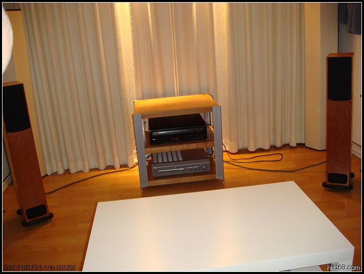

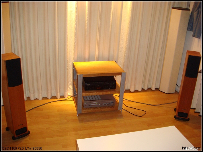

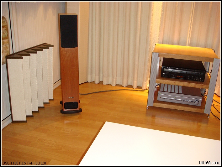

请问85兄你的环境如何长*宽
我的环境其实不太理想,长3.3M 宽2.9M,是个正方形,但还是稍稍处理过的,前墙和后墙是窗帘,4个墙角 箱子后墙角是吸音柱,另外两个 一个是衣柜,一个是床头柜加纸箱,箱子侧墙还放了扩散版吸低频,第一反射点原先放过薄的垫子,但感觉声音不太鲜活就拿掉了,现在第一反射点没做任何处理,到也没感觉吵 和回音,可能是听音距离比较近,第一反射点影响到不是很大
上几张前段时间拍的图,拍的不好,大家随便看看,图中的茶几前几天拿掉了,声场要好许多
