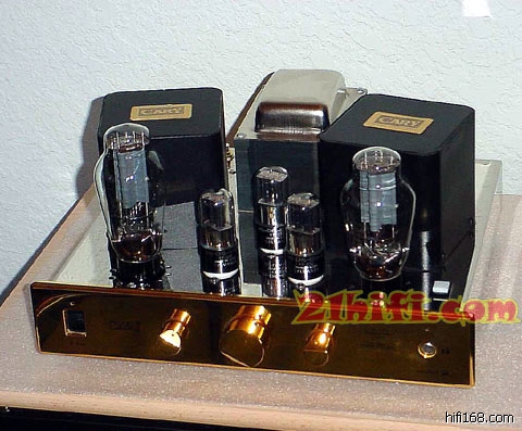

上次我趁MUSICWALKER兄新卖入CARY  CAD 300B SEI 并联15瓦蛋机,我借来试推我的SPENDOR 9/1,我的听感是中高频音色美极!可惜控制力根本不行,低频也很含糊。
美国Cary加利的CAD 300 Sei
为单端纯A类工作,以一只6SN7胆为输入,再经两支6SN7来推动两支WE300B胆,每声道为15W输出。
我想原因是:
第一、借来的CARY 300B 蛋机是新开机,机器和胆管都远未煲开;
第二、控制力以及低频可是300B的弱项!
最后编辑spendor 最后编辑于 2007-07-08 22:45:52

我想还是我借来的CARY 300B是新蛋机还未进入状态,还有就是推力CARY 300B 应该不及英国AUDIO NOTE 300B KIT1 套件合并蛋机。

原帖由 阿庆 于 2007-7-8 23:06:00 发表
老大还是选别的机器吧!听大的300B有难度啊!
我在MUSICWALKER兄处听CARY 300B推世霸小名琴,听大的作品,感觉还过的去;当然,当MUSICWALKER兄换上其德国音乐发电厂250瓦ASR晶体机,差别可就立竿见影!但音色还是300B全胜,ASR 稍输。
能否请兄台帮忙推荐合适的进口蛋机?
先谢啦。
