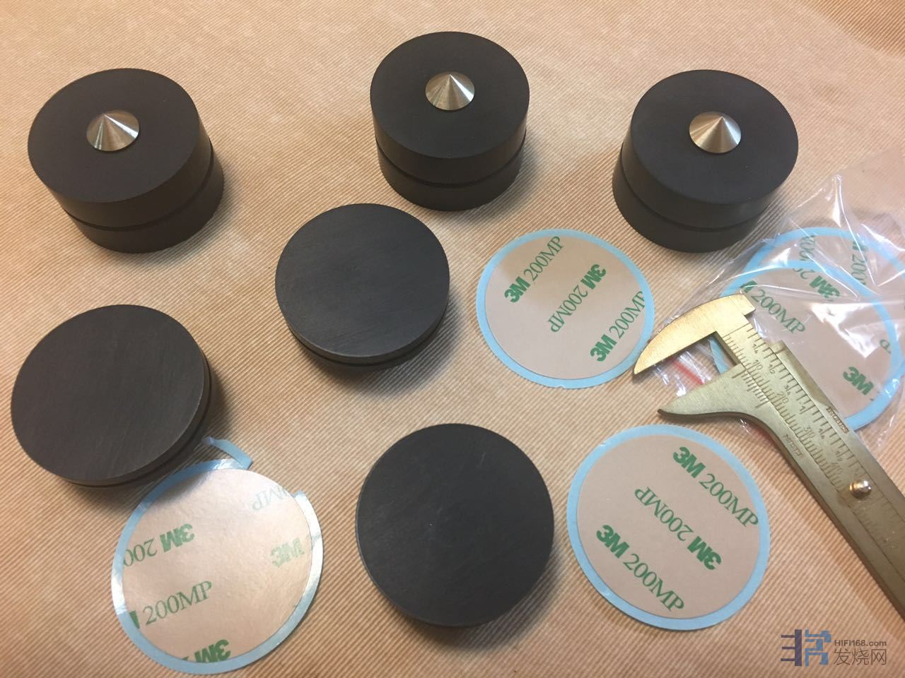

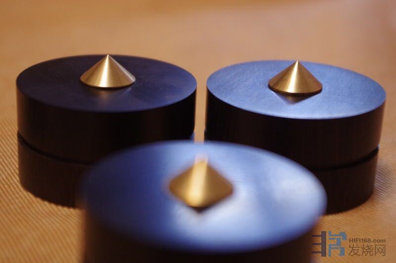

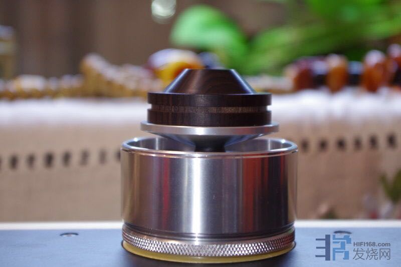

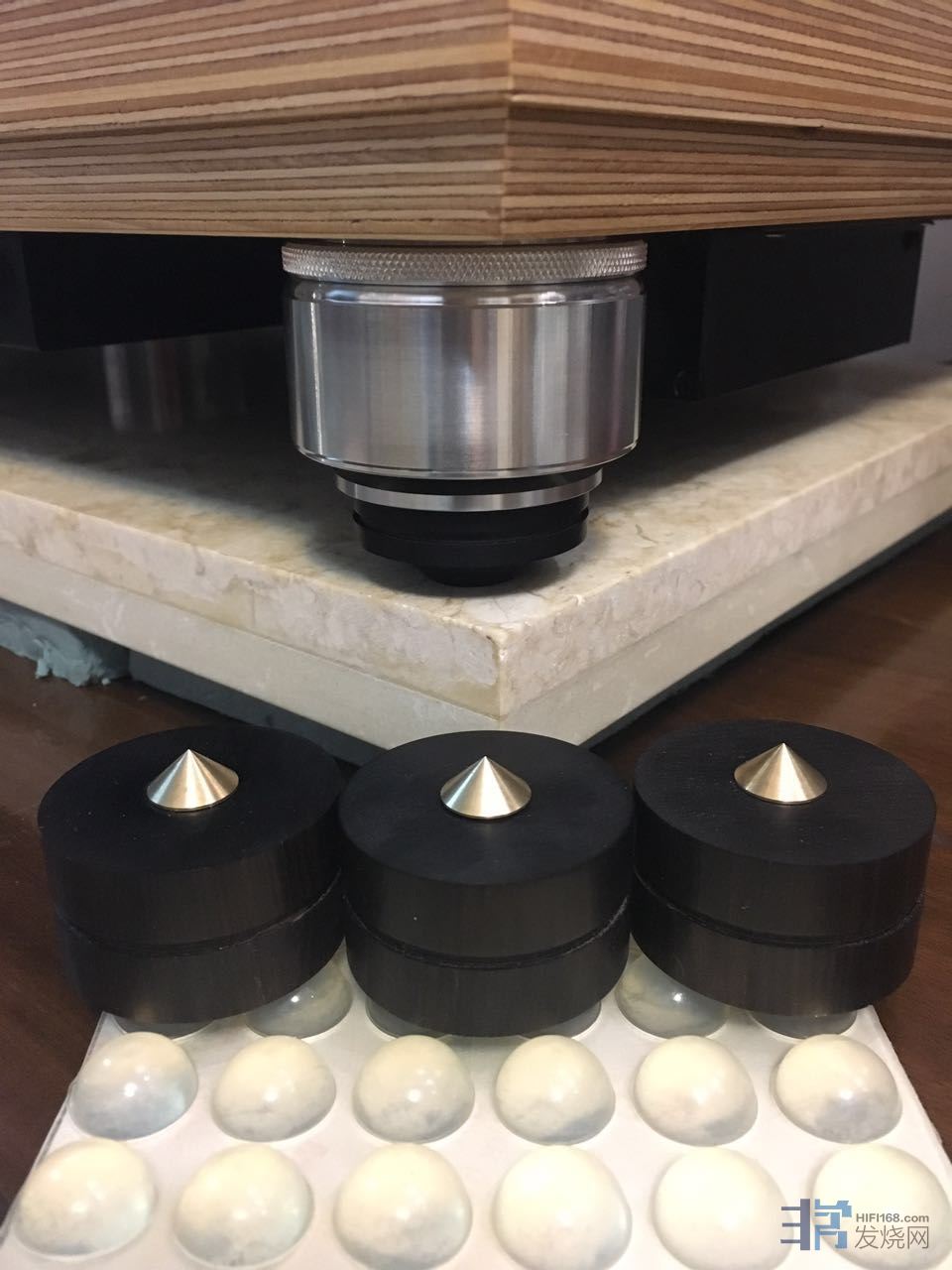

    好马配好鞍,今天先给机脚配上黑檀木脚钉,脚钉这样安装,软硬兼可搭配。为了方便调试多种材质对声音的影响。也不影响测试原厂的状态,便于公证的测试体会。
(2016/12/21 21:13:27 上传)
最后编辑hz三潭印月 最后编辑于 2016-12-21 21:13:27
《黑社会的诱惑》进入就很难走出来。阿玛尼LP转盘

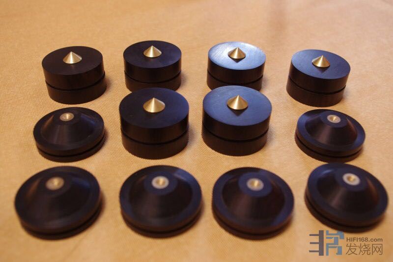

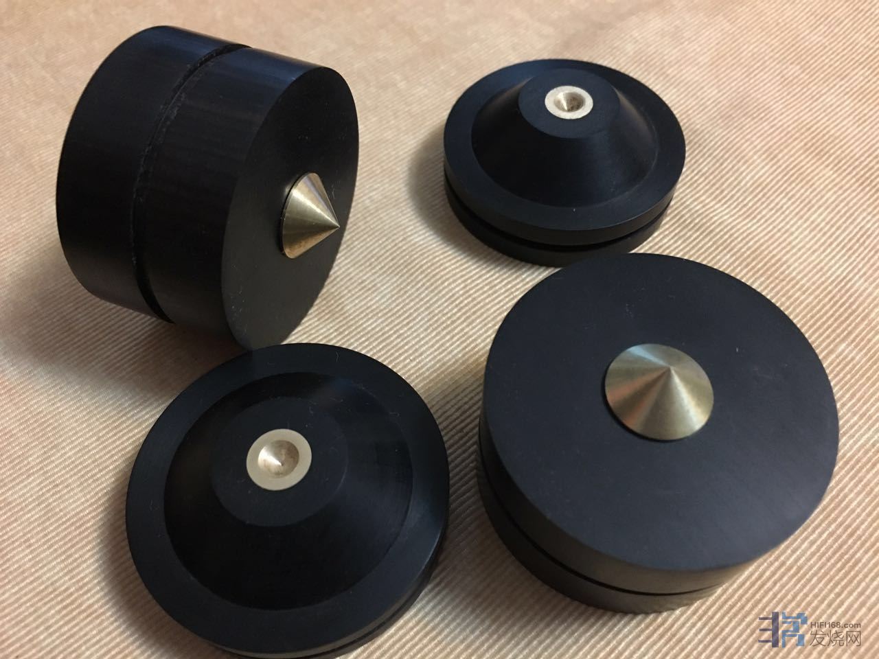

脚钉这样安装玩法更多。搬动的时候钉尖不会损坏。每天发图有限制明天继续。。。

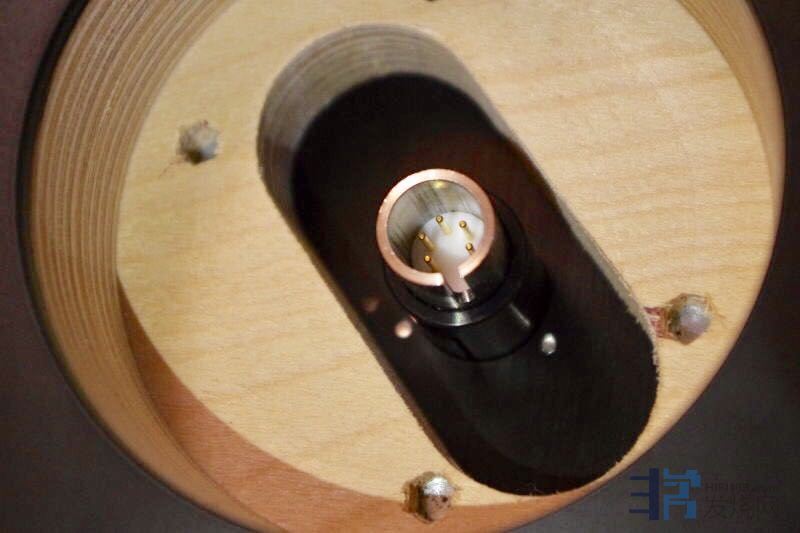

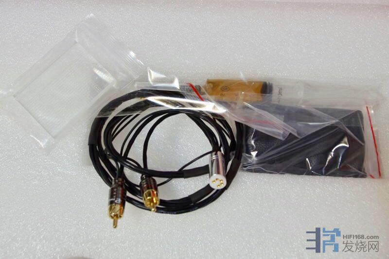

  LP18是5线设计,方便我们升级线材。不过原厂的线一般可以信赖使用。

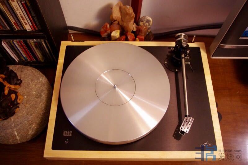

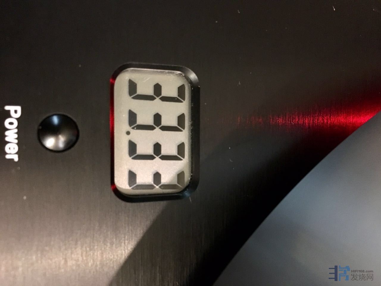

         开苞,转盘对准中心缓缓的插入,很有弹性,包裹顺滑感很强,然后在A点B点摆放到位即可!!
      使用技巧E板前辈们都有专业介绍,我就谈谈自己的过程体会。初次使用轴套,开机让转盘工作初步磨合一下盘,几分钟后拿出转轴,第一次使用,轴上会有发黑 物,把它插掉,二次之后阻尼润滑油就干净了。油少了可以加一点。随后放上厂家随机的羊毛垫唱片及片震,调好测速3333即可播放。一切都是出厂状态开声{:1_12:}{:1_12:}接下去会有更多提升的玩法,慢慢共同分享经验
