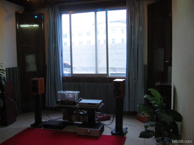

音箱后墙玻璃窗的处理最头痛了,既要采光不能全封死,又要防止声能大量外泄,掛一竹帘声音丰满一些,但也不是十分理想,做双层玻璃窗麻烦而且效果也不可能好到那去,大家有什么好方法,请赐教一二。

原帖由 ZQKQL 于 2008-4-15 0:57:00 发表
音箱后面有玻璃窗会流失低频影响平衡度,我原来也是象你一样摆放的,后来将套音响搬转90度沿房间的长向摆放,让音箱后面对着实墙,声音马上好了很多,你可以偿试搬下。
两侧墙我已做吸音板处理,音箱放长边不现实了,目前想在原玻璃窗不变的情况下用中密度纤维板加做推拉式窗帘板,以减少低频的流失.但具体做法有些难度.
回复: 请教音箱后墙玻璃窗怎么处理
原帖由 owenli 于 2008-4-15 11:50:00 发表
用厚实的窗帘布应该可以了!
挡不住低频外泄呀
回复: 请教音箱后墙玻璃窗怎么处理
原帖由 sevenlew 于 2008-4-15 18:44:00 发表
箱子距离拉大,你再听听效果
摆位试了多次,图片是早拍的了,现在有器材架,窗户掛有竹帘,现音箱离后墙1.6米,离侧墙0.6米(墙至高音喇叭中心位),收起竹帘声音变单薄一些,放下竹帘声音要丰满一点,但总感觉低频量不够声能不够
回复: 请教音箱后墙玻璃窗怎么处理
原帖由 远去的山庄 于 2008-4-15 17:06:00 发表
目前最理想应该是用塑钢材料的门窗,再加上隔音玻璃,要用中间有胶的那种
双层玻璃对隔音确实有效,但要想获得好的音响效果,还得再加上一层推拉高密度纤维板,但对采光总有些缺失了,两者不能兼顾,发烧真苦,影响采光还要受家人的埋怨。
回复:请教音箱后墙玻璃窗怎么处理
超人兄做好了记得发个图来看看,我下星期准备用高密度纤维板做推拉式的,板上涮吸音涂料
回复:请教音箱后墙玻璃窗怎么处理
楼上的做法很有参考价值,谢谢
回复:请教音箱后墙玻璃窗怎么处理
折腾啊真是折腾,星期天购了一块15mm厚的纤维板,制成30mm厚,高54cm,宽同窗宽,将窗户下面卦死,你猜怎么回事,竟然驻波加重,一些碟子有嗡嗡声,我操,声音能量增加了,吸音却不够了,老子一气之下又拆了,你说好笑不?
