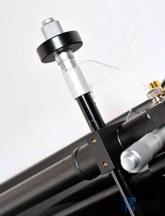

把目光放到唱臂的对比上,懂行的朋友心里已经明白这也是没有可比性的,唱臂的两种主要结构形式中,正切直线臂在理论上就玩胜支点臂,更何况一个是气浮一个是轴承,在摩擦力上就立判高下。10周年MKⅡ搭配的AA25MKIII气浮直线唱臂结构并不复杂,显然是蒋先生结合多年经验,以尽量简单易用的理念开发的。简化的是唱臂座多维方向的调整结构,蒋先生巧妙利用三点弹性连接机构构成唱臂底座,通过调整三颗螺丝松紧就能调校唱臂的6个方向调整,加上带刻度的VTA微调设计,可方便适应不同唱头和唱片的需求。
直线正切唱臂在唱片上循迹误差其实并非不存在,只是远比支点式唱臂低得多。黑胶唱片音轨外圈和内圈的半径不一样,需要的补偿角也略有区别,只是这个误差对于显微镜才能看清楚的唱针和音轨而言,已经可以忽略不计而已。支点轴承唱臂的误差稍大一点,在调校时需要有侧重点。当然了,越长的唱臂这个误差也越小,但问题是唱臂长了可能导致循迹性能下降。追求极致的蒋先生还研发了一款更高阶的AA36气浮唱臂,采用了短无可短的唱臂,为配合使用设计了前后滑动式唱臂座,显然是借鉴了德国Clearaudio TT1获得的设计灵感。极短的唱臂有极佳的循迹灵敏度,这点是无容置疑的,也就表示对唱片信息拾取能力更强。真期待迟些可以试听到这款产品。

其余细节设计方面,10周年MKⅡ也是毫不妥协,比如唱臂轨的设计,蒋先生采用成熟的圆管“导轨”方案,唱臂套在“导轨”圆管上,圆管的上方直线分布着数个微小的气孔,气流通过气孔喷出浮起唱臂,令唱盘套和“导轨”之间形成均匀的气膜,杜绝任何机械接触,从而获得无阻力的顺畅循迹性能。对于灵敏度极高的气浮唱臂,唯一的阻力或许是来自于唱臂线,FFYX采用36号(不确定)的纯银线,线身极细之余还相当柔软,目前我还未曾在同级唱盘中见到过这么高素质的唱臂线。蒋先生的用心与考究在这个细节上令人称道。信号输出接口的方式依然采用一对美国CMC镀金RCA座,方便玩家更好常规信号线来调声搭配。而外置的驱动马达和上次试听的T4相同,摆放在转盘旁边,注意前后的位置,我建议前端平齐摆放,才不会干涉传动皮带的运转,也不影响调速旋钮的操作。遗憾之处,FFYX没有内置转速监测功能,需要用测速碟来完成转速的精确调整。或许我被Amari的丰富功能宠坏了,我觉得唱盘能数显实时转速是很方便实用的设计。
这里还有个细节需要和大家描述的,那就是FFYX 10周年MKⅡ原配了唱头安装规尺和VTA标尺,因此即使入门玩家也无需另购调校工具(测速碟除外)。而关于安装唱头的调校,可以通过两个位置调整,一是唱头盖,但这里的螺丝槽可调空间有限,建议用作微调。另一个位置是唱臂套管固定唱臂的位置,有两颗螺丝锁紧。通过这里可调整唱头的前后距离之合适的位置,还兼顾了调整垂直循迹角。调校的原理不难理解,操作上细致小心,结合两把提供的规尺,再给予足够耐性调到最佳状态不是难事。很多朋友玩黑胶的其中一个乐趣,就是享受自己动手的过程,不是吗?

从两个角度看AA25MKIII气浮直线唱臂,结构并不复杂,显然是蒋先生结合多年经验,以尽量简单易用的理念开发的

唱臂上这两颗金色的螺丝就是用来调整唱头参数的,稍松开就能前后移动唱臂至合适的位置,确保准确的循迹角度。旋转唱臂还可调整垂直循迹角
