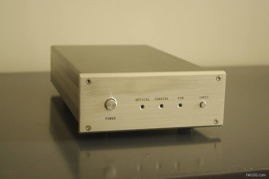

上面帖子去年第一版的DAC-1解码试听活动得到了很多烧友的认可,但是第一批出来后,代工厂就改版了,我这样的小批量订单不可能要求工厂为我单独订制的,我只能随着工厂改版等待第二批,最近终于等来了改版后的样机,最终的成品还是准备用黑色喷砂面板。
最后编辑相位传真 最后编辑于 2015-05-05 16:15:32
我最近做了一些试验发现,解码器除了时钟精度之外,很多人忽略了另一个重要因素-射频干扰!并不是时钟不重要,而是当时钟精度达到一定的水平后,瓶颈就不再是时钟环节了,在其它方面的改善才能突破整体声音的瓶颈。
时钟对于解码方式的影响也有不同,1bit解码比R-2R的多比特解码对时钟更敏感,1bit类里面靠脉冲宽度调制的方式解码对时钟信号最敏感,比特流解码相对就没有那么敏感,现在很多解码芯片都是类似飞利浦的比特流解码方式。
记得飞利浦在其官方文章中介绍,dac7比特流解码模块把数字滤波和解码分成两个芯片,由TDA7350和TDA1547分别完成,取代一体化的比特流解码芯片TDA7350,其目的就是为了降低射频干扰,而更有售价10多万元的Deltec PDM-2为了进一步降低射频干扰,把解码器做成分体式,用3条光纤线连接数字滤波和数模转换模块,机箱据说竟然用上了铅合金,声音得到了从专业领域到发烧友的高度认可。
CS4398这枚芯片也是比特流解码,其内部射频干扰自然也不容小视,近期突发奇想,用工业电磁屏蔽涂料在内部关键位置涂覆,竟然取得了惊人的改善:
声音变得流动起来!
钢琴堂音和变化立刻变得丰富,人声细微之处的变化更加清晰,弦乐齐奏更加水润细致,声场充满了流动的空气感。
最后编辑相位传真 最后编辑于 2015-05-04 13:51:31
上图的样机一台可发出去传递试听,传听的方法是每位朋友手头停留3天,用德邦快递发给下家,须支付一次快递费,请有兴趣的朋友跟帖报名,备注目前所用音源或解码,有参考价值的我会尽量安排。
