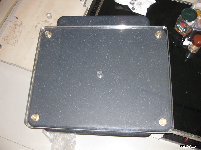

为了和systune的板材进行混装、对比,尺寸设计成一样的。
jpg(2012/7/5 10:33:01 上传)
————每一支导体,每一套钉垫,内部都潜藏着小小的精灵,只要找到并解除她的束缚,她就会为您深情地歌唱————.
开始组装,每个螺丝位都要抹上润滑油,声音润泽很多的。

装好两层架。上面还可以任意加层。
中间专门开了个洞,以后还有妙用。
jpg(2012/7/5 10:38:44 上传)

这次Diy的器材架有几个特点:
1、可以任意加层减层,连接件是通用的,也就是说可以把三个双层架改成两个三层架。
2、可以任意调整层间高度,以适应器材。
3、每层可以独立调节水平,尤其是顶板,调节水平非常容易,最适合放置cd机和黑胶唱盘。
jpg(2012/7/5 11:08:17 上传)
