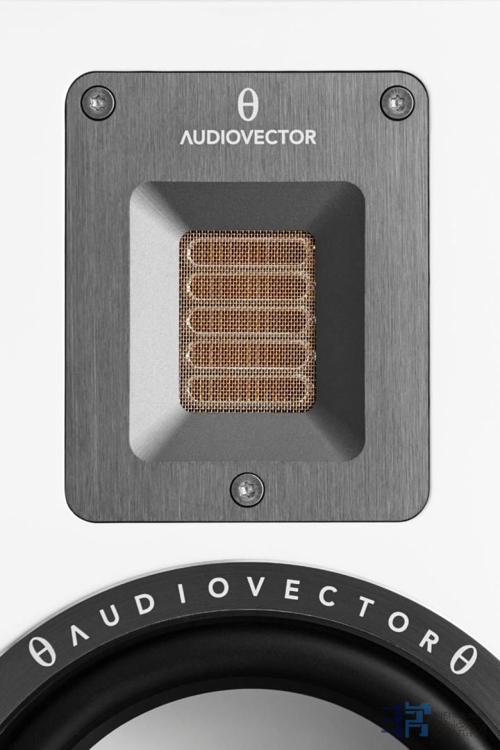

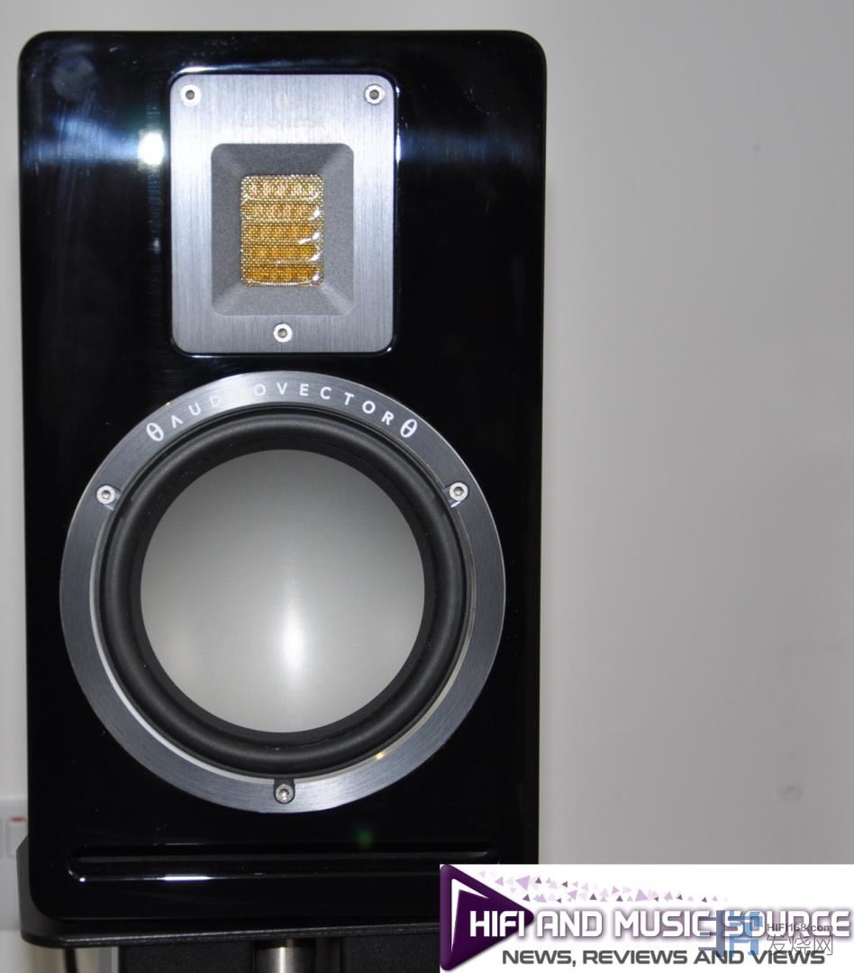

Audiovector 的 QR 系列扬声器的关键是高音单元,它显然拥有丰富的技术内涵,贯穿从 QR1 到气势磅礴的 QR7 落地式音箱的整个系列。

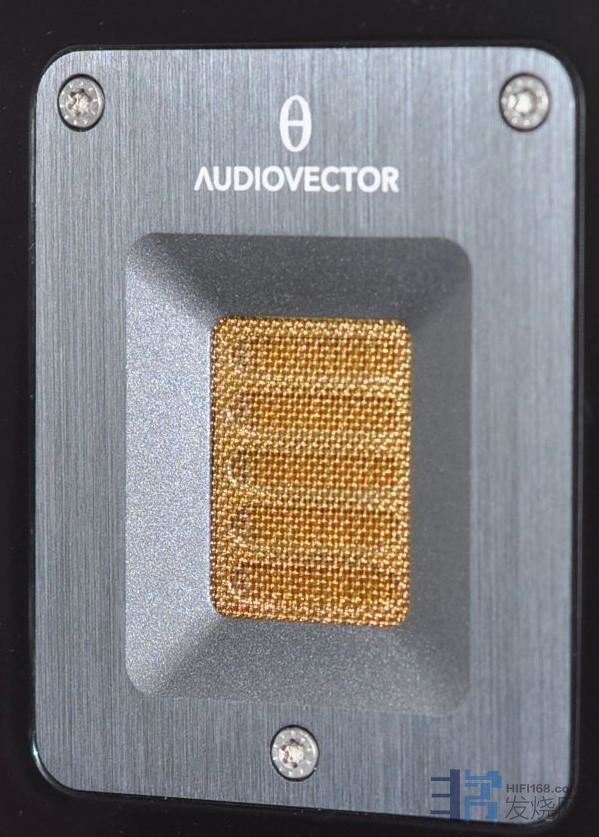

该高音单元采用 AMT(空气移动变压器技术),尽管它的外观类似铝带高音扬声器。相反,它是金色的箔膜,该膜是类似手风琴那样的褶皱状,质量轻,空气在褶皱之间被挤压。该振膜前面有超薄的镀玫瑰色的分散网隔,其作用就像录音棚中的麦克风防喷罩,消除不需要的齿音。网隔及振膜等安装在单块航天级铝板中,该铝板经过机械加工、玻璃喷砂、拉丝,然后阳极氧化成钨钛灰色。

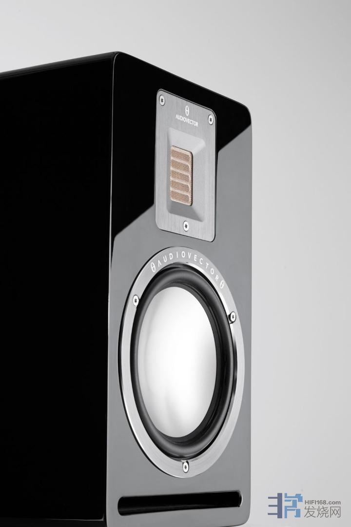

QR1 中的 15 厘米口径中低音单元(也即是6英寸)采用纯活塞设计,包括新型三夹层振膜,将更多航空航天级铝材的强度,与较软材料的出色内部阻尼特性相结合。结果是 3 层夹层膜本身没有声音且失真度非常低”。

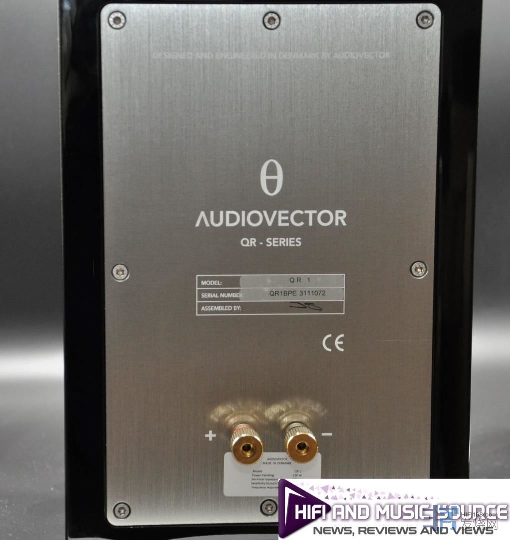

Audiovector QR1的金属后面板及接线柱
前面板有一条槽状反射端口,用于移动箱体及周围的空气。Audiovector 表示,设计的总体理念是提供不疲劳且充满活力的聆听体验”。

在提供测评的这款黑色钢琴漆版本中,扬声器经过完美手工处理,具有柔和的曲线。事实上,共有三种饰面可供选择:钢琴黑、深胡桃木和丝绸白色。箱体背面采用坚固的金属板,接线柱令人非常满意。

我将扬声器安装在坚固的脚架上。我发现音箱的摆位很容易,而且定位起来也不费事。后部的接线柱是实心的,安装在金属后面板上。这里没有双线分音接线。磁吸面罩非常漂亮,与箱体齐平。在我看来,没有面罩的扬声器更美观,底座边缘上印有的 Audiovector名称更养眼。

在 Fleet Foxes 的《HelplessnessBlues》(Qobuz,FLAC 24 位,96kHz)中,可以清晰地听到乐器的分离。换到一首稍显含蓄的曲目,如 The Staves 对 Ray LaMontagne 的《Jolene》(Qobuz,FLAC 24 位,44.1kHz)的美妙诠释,你可以从 QR1 的大量细节中听到,这款高音扬声器(分频为 3kHz)的人声表现令人印象深刻QR 系列的潜力非常诱人
