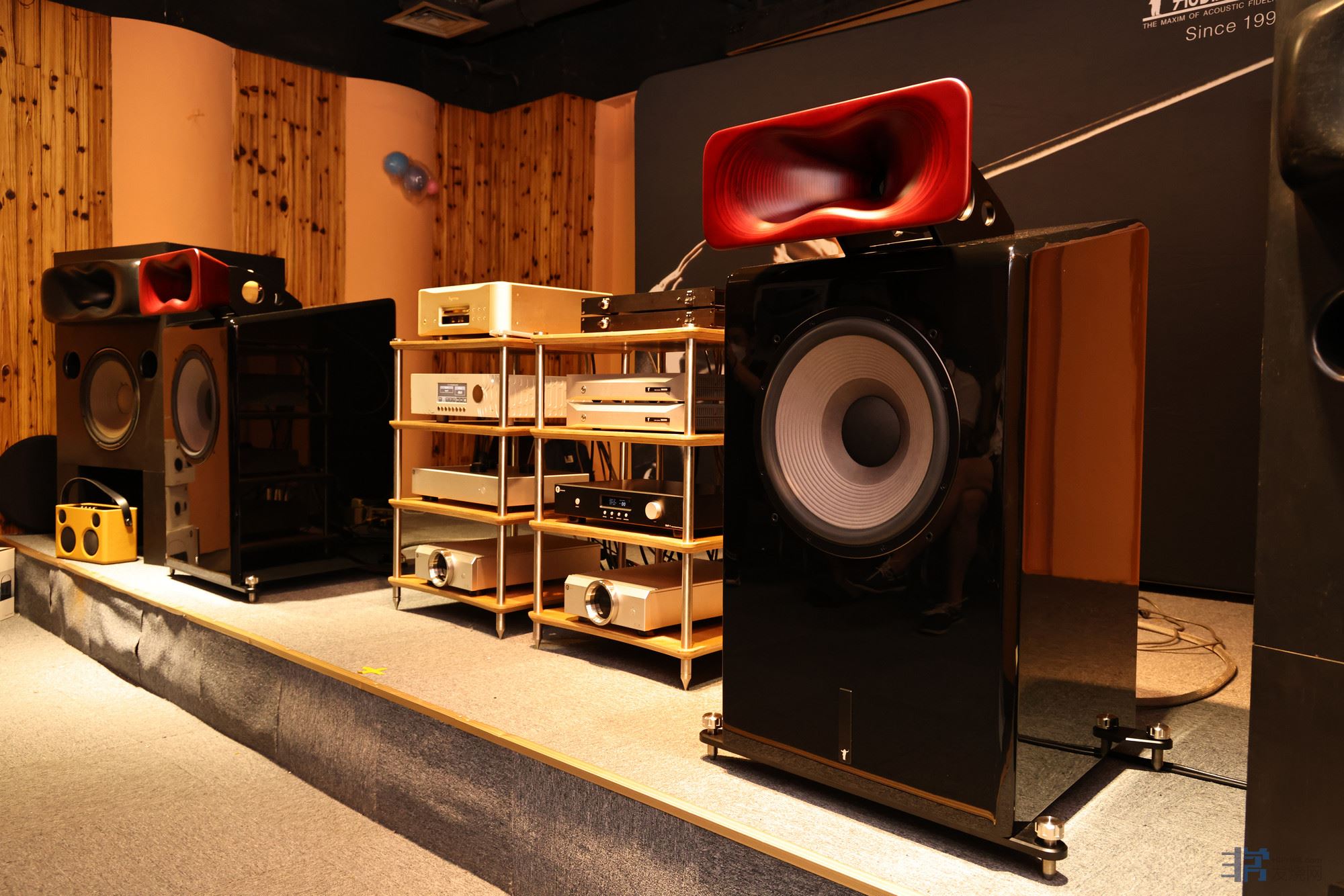

存世量稀少的世界著名录音棚经典号角监听箱SONY SEM-5S (下图左)与 音乐大师 AUDIMAXIM BACH巴赫16寸号角音箱(下图右)同台“PK”,这是一场新老两代号角的直接对话,让在场的发烧友体验两代号角不同之处。

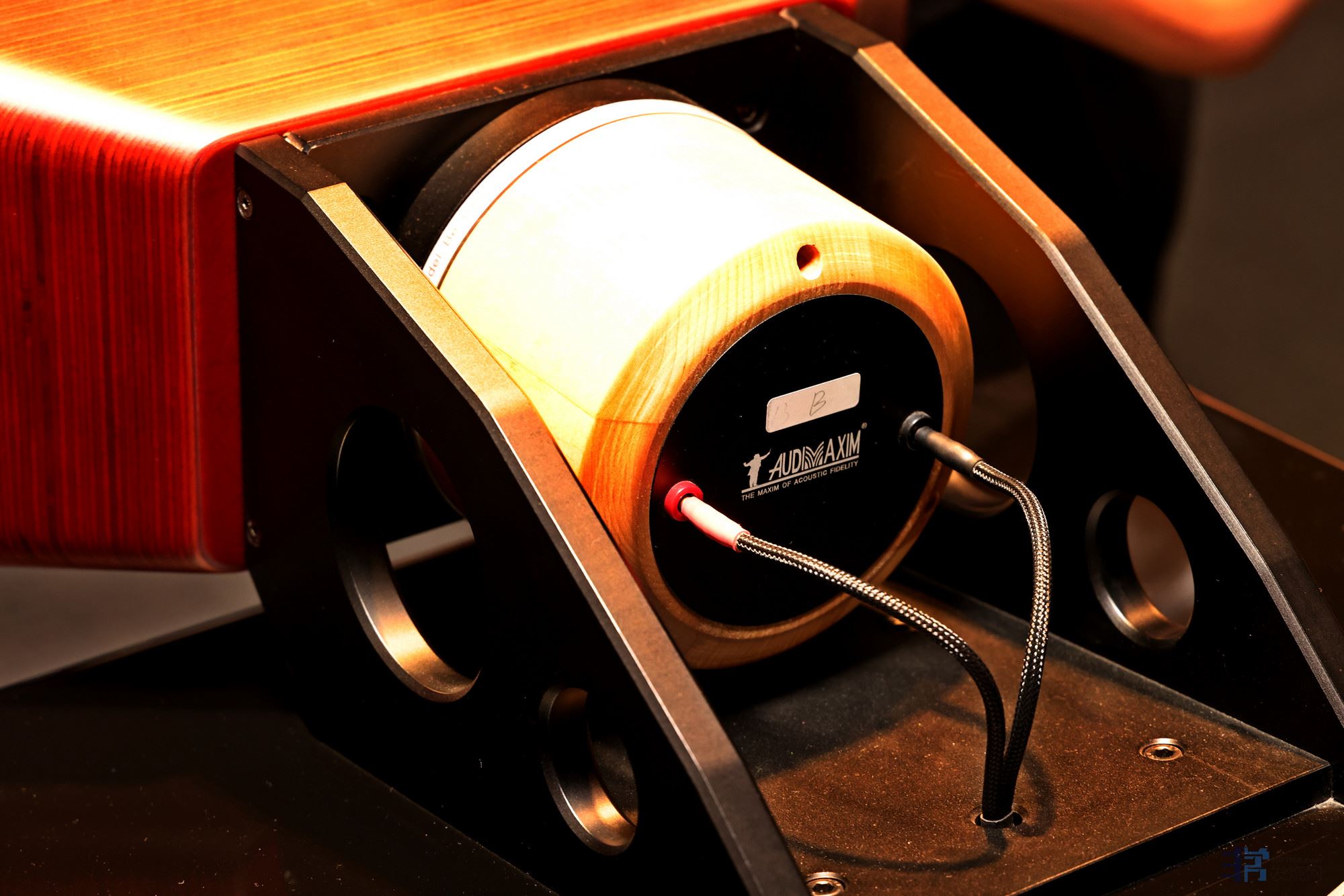

音乐大师设计团队使用3英寸铍振膜的高音驱动器,特性与TAD TD-4001非常相似,但高频延伸更好,差别仅在低端的延伸,测试后一方面有与TAD类似的厚度与实体感,音色漂亮,而极高频延伸又接近索尼的锂铝合金振膜,但经过配合优化的压缩相位塞,极大的降低了互调失真。

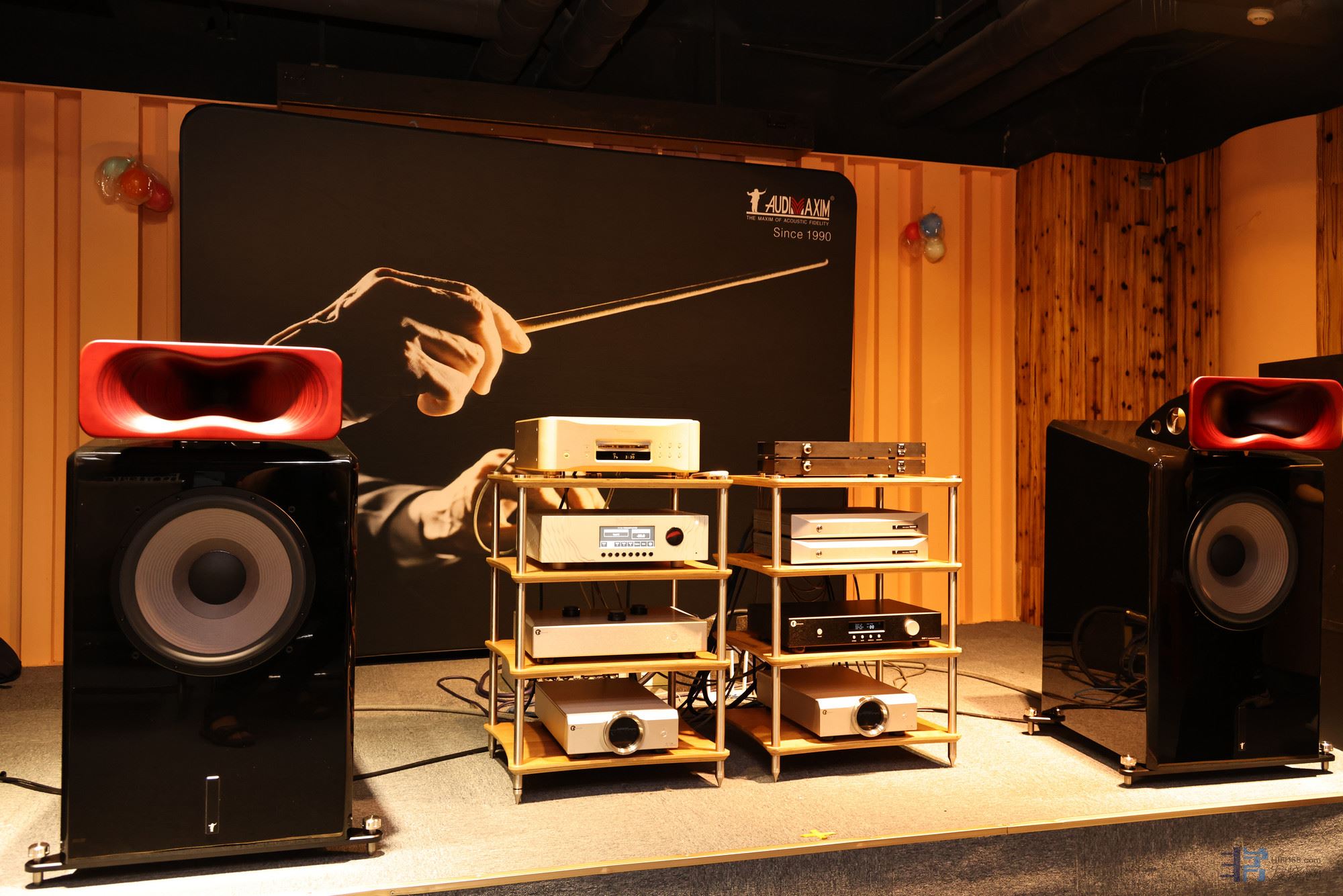

SONY SEM-5S监听音箱采主动电子分音,分频点定在600Hz,巴赫音箱由于3英寸铍膜的延伸下限关系,分频点定在800Hz,但因为低音单元工作频率可以到4kHz,所以衔接没有问题,整体灵敏度达到99dB,也比SONY高了2dB。
关键是巴赫BACH音箱由于单元、号角的失真率都很低,所以能用最简单的一阶6dB分音,总共只用了6个组件,对提高声音的纯净度、细节呈现与微动态效果帮助甚大,

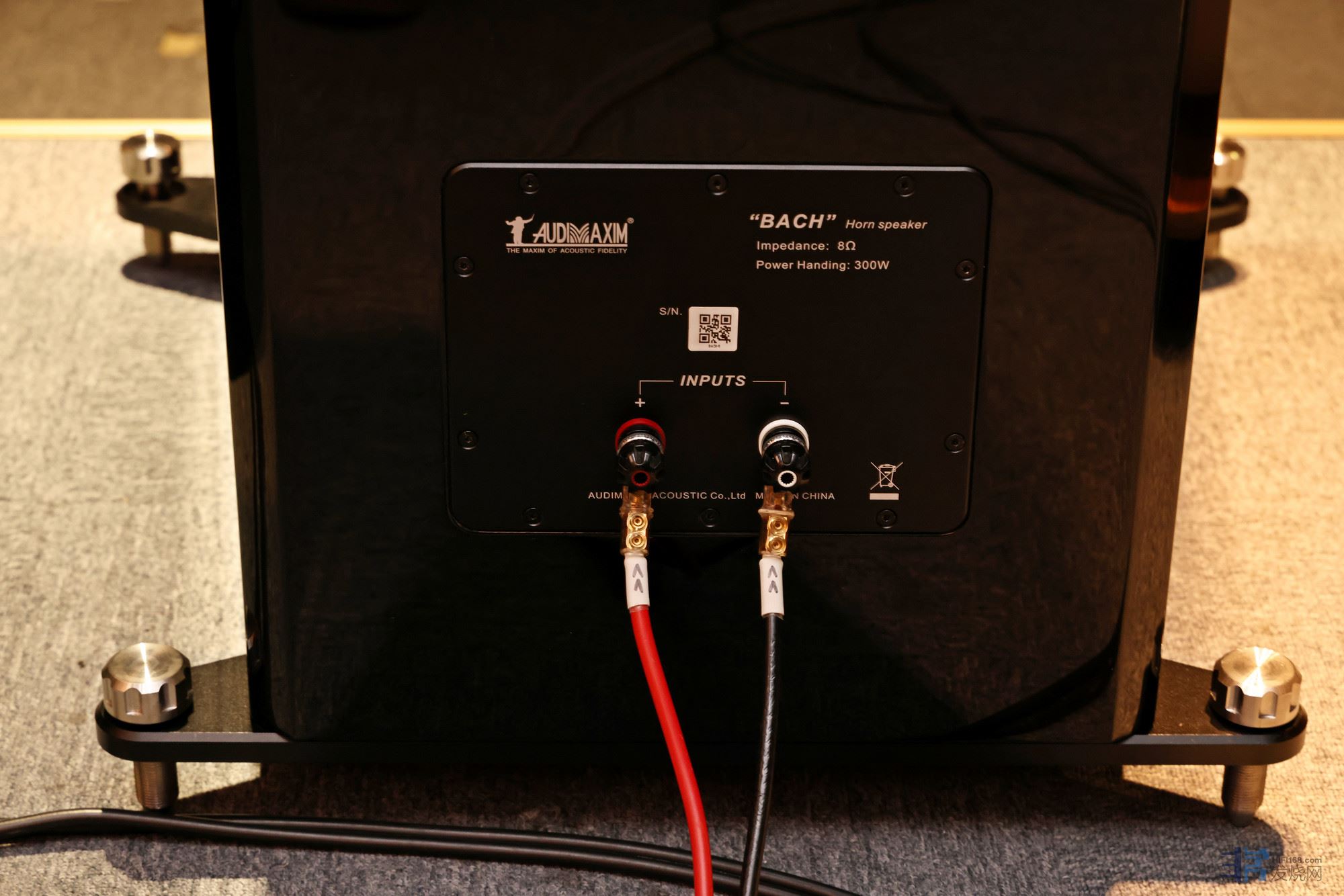

由于单元与号角的失真都很低,BACH音箱的分音器只用最简单的一阶分音,总共只有6个组件,包括14AWG高纯度无氧铜制作的铜箔电感、西门子银云母积层电容(低音用),以及德国Mundorf的铝油浸电容、ERSE 25W线绕无感分频器专用电阻(高音用)。内部接线均为4N无氧铜,喇叭接线座则是WBT Nextgen产品。

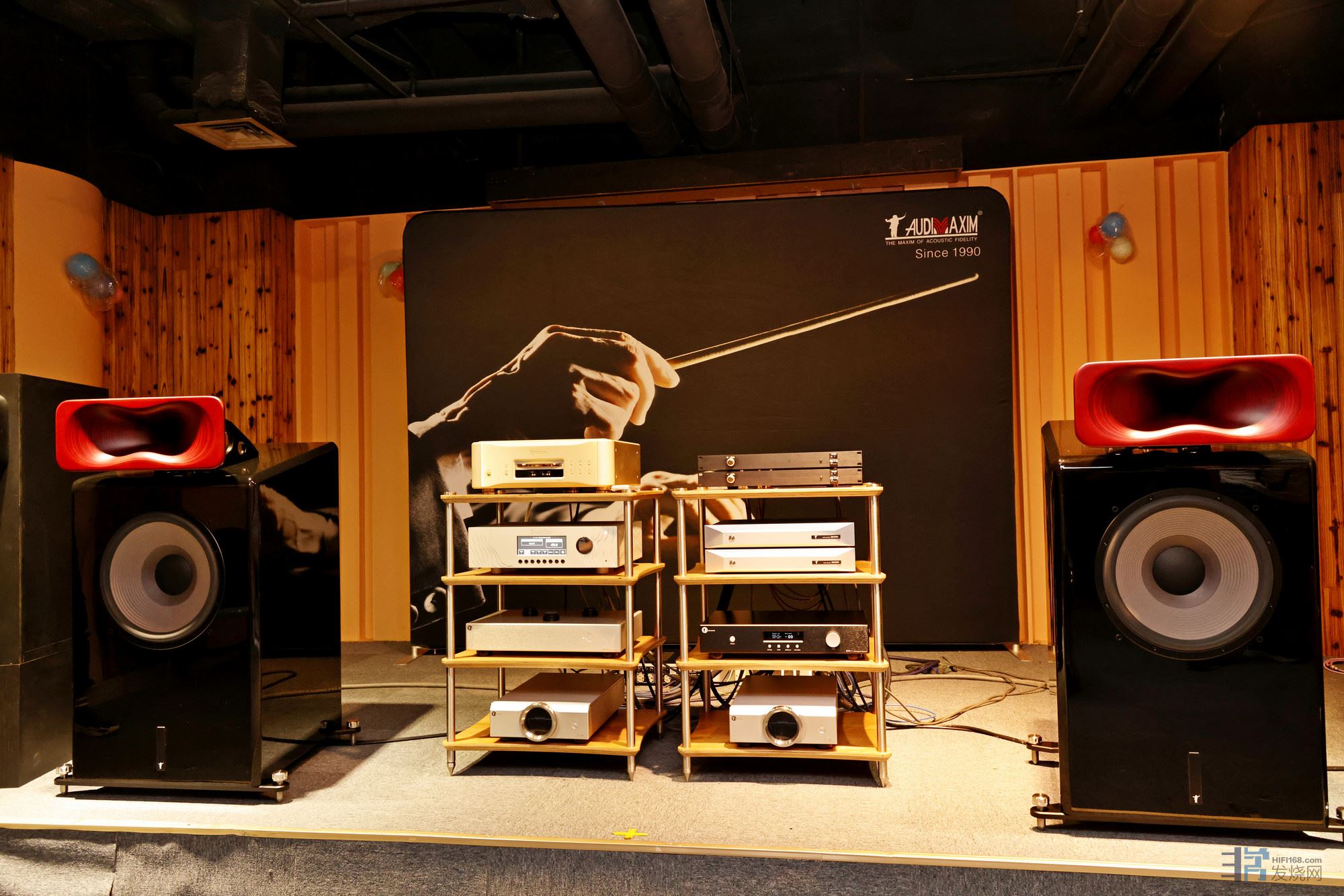

在对比两对号角音箱的时候采用音乐大师RAP-1声学处理器做快速切换,现在发烧友可在瞬间听到两对音箱播放同一首曲子的声音差别。
关于SONY SEM-5S 号角监听音箱与 音乐大师 AUDIMAXIM BACH巴赫16寸号角音箱哪一对声音更好,现场的发烧友也给出了各自的答案。
由于佳乐音响城二楼试音室场地声学特性影响,30-40Hz部分有严重的突起,而30Hz以下的超低频几乎被吸收掉,音乐大师采用了自家开发的新产品RAP-1空间处理器作调整,旨在给现场的发烧友呈现20Hz-20KHz平坦的频率响应。
在鉴赏会现场SONY SEM-5S 号角监听音箱摆位更靠两边, 音乐大师BACH巴赫号角音箱摆位更靠中间,因此现场发烧友给出的回答与实际上的声音差别都相对客观。
比如音乐大师BACH巴赫号角音箱有更快的速度和低频层次感、更丰富的中高频细节,更深的声场,这个现场发烧友基本都认同,而SONY SEM-5S 号角监听音箱箱体更为巨大,摆位更靠两边因而发烧友们说它有更为宽松的声底与更庞大的能量感,声场宽度较宽而深度较平。

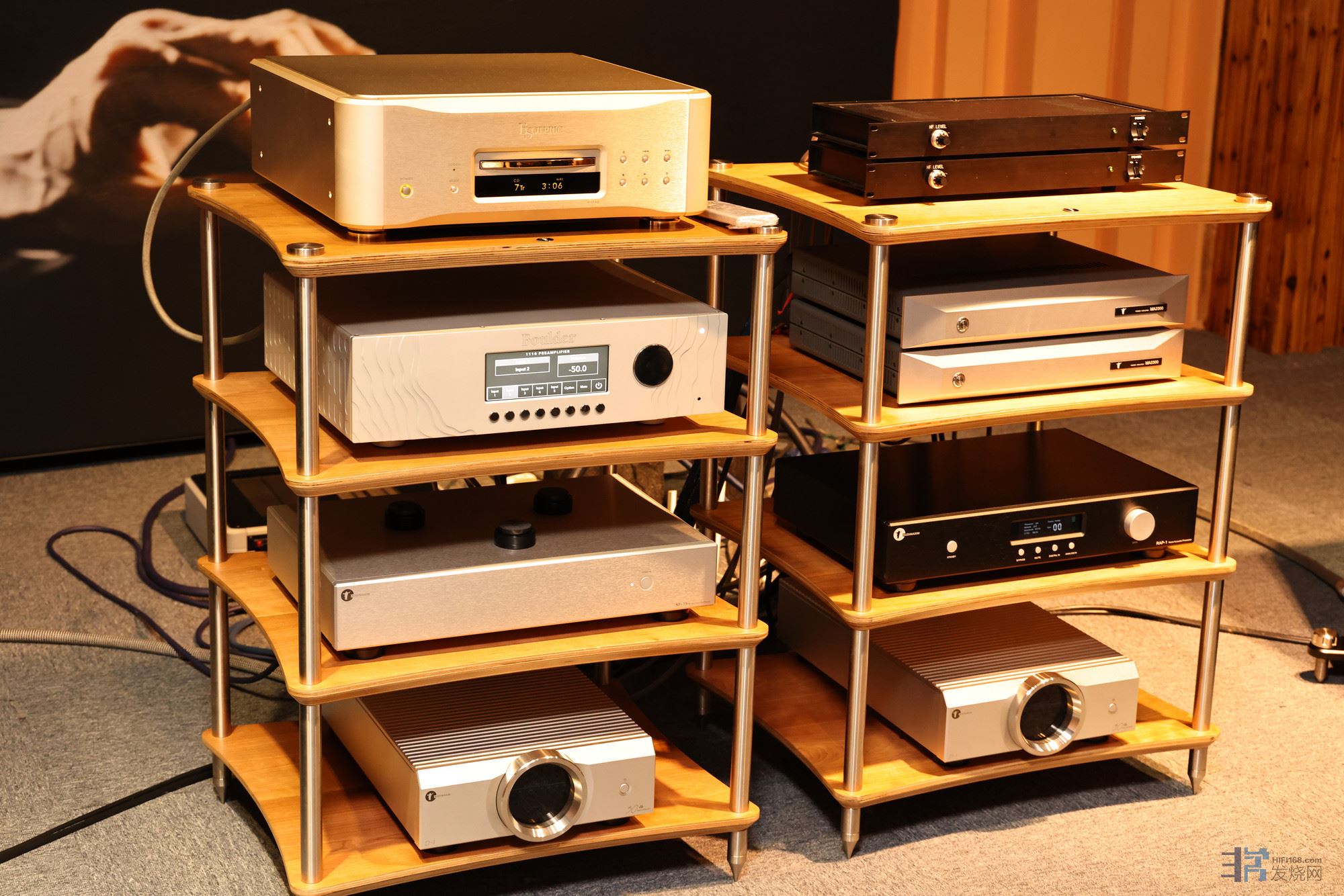

现场演示的器材清单。
音箱:
●音乐大师AUDIMAXIM BACH 16寸两分频号角音箱
●SONY SEM-5S 16寸两路电分号角监听音箱(带外置电子分频器)

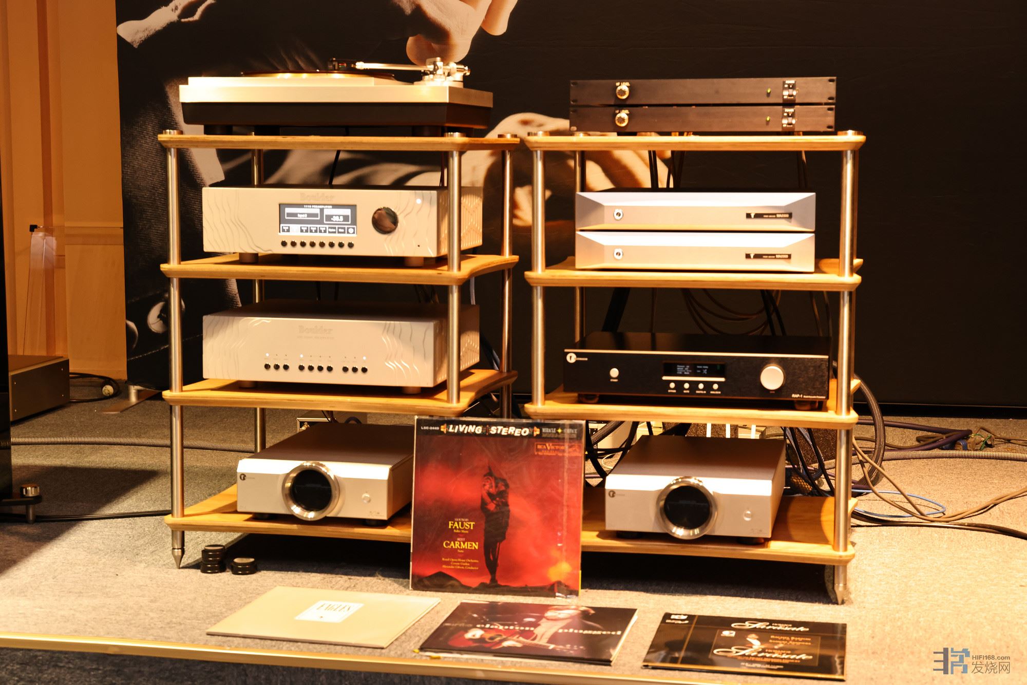

音源:
●音乐大师AUDIMAXIM NP-15音乐伺服器(数字转盘,通过Esoteric ko1xd解码)

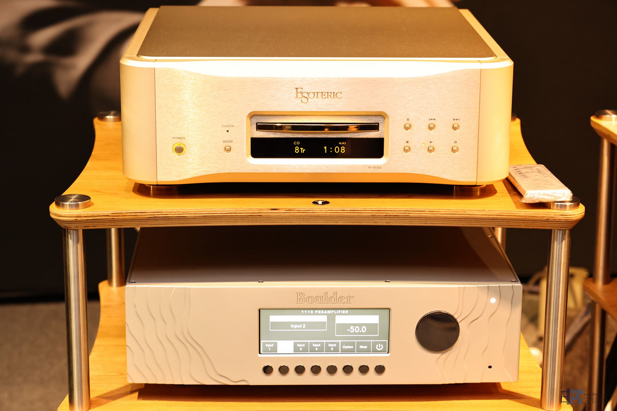

●Esoteric ko1xd 限量版SACD机
●松下Technics 1000r参考级直驱 黑胶唱盘
唱放与功放、声学处理器:
●宝达Boulder 1108 (唱头放大器放)
●宝达Boulder 1110 (前级放大器)

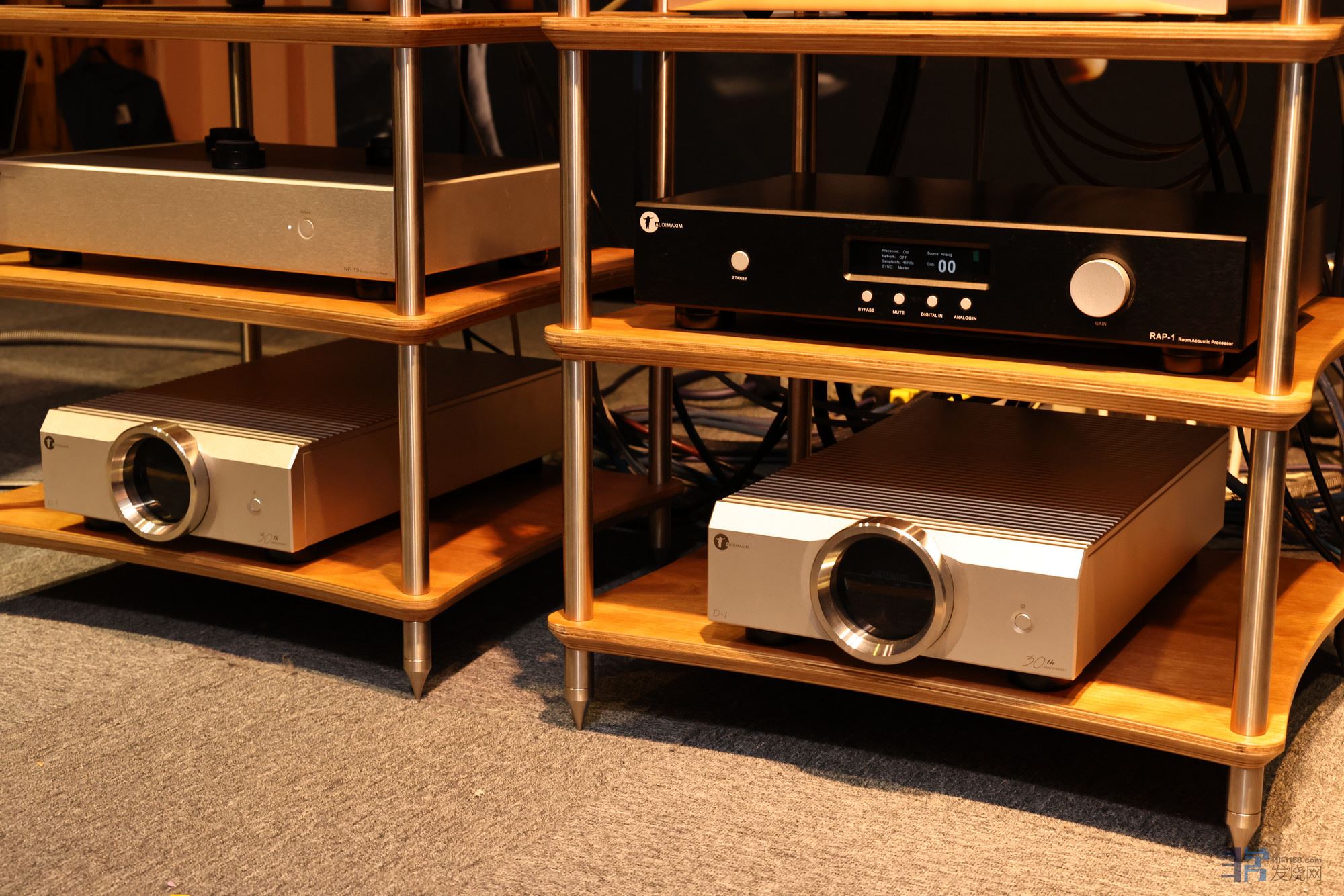

●音乐大师RAP-1空间处理器声学空间处理器
●音乐大师MA-2300单声道后级(驱动索尼SONY SEM-5S)
●音乐大师AUDIMAXIM D-1单声道后级(驱动音乐大师BACH 号角)

●AES功率/标称阻抗:300W/8欧姆
●净重:99KG/只
