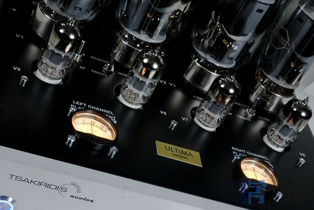

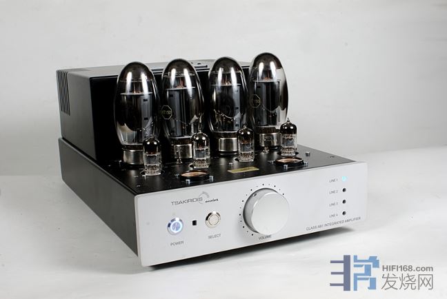

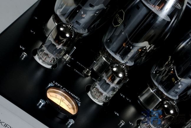

风神终极版,基于该公司著名的“窄”机箱,是一个宽度相对不大的设备,但重量可不小...它是基于我们熟悉的结构,电子管在前部,电源和输出变压器在后面,开关和音量控制等按传统布置在前面板上。靠近电子管,有测量偏流的仪表和两个拨杆,通过拨杆可以选择输出管模式(三极管/五极管)和反馈回路的增益(正常/低)(译注:2021年起厂家已将模拟偏流表更改为精确的LED显示屏)。在前面板上,人们可以找到电源开关、音源输入切换按钮及其相应的指示灯,以及音量控制旋钮。配备遥控器,用户可以切换音源输入和音量。(译注:遥控器按下0按钮,LED液晶屏将显示四只KT150的偏压
Aeolos Ultima风神终极版 是Tsakiridis公司的一款经典外观器材,基于该公司著名的窄宽度机箱。四只KT150令人印象深刻。

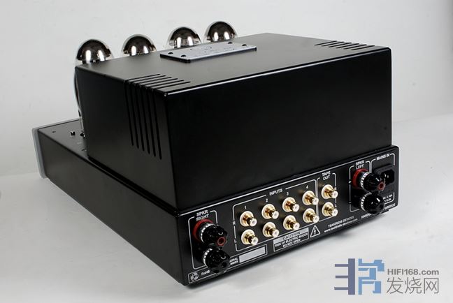

机器有四组音源输入,还有一组固定电平输出,以及每通道的一对喇叭线端子。所有插头的质量都非常好,风神终极版的喇叭线端子是WBT高档型号 Nextgen。
机箱的制造质量是众所周知的好产品,Tsakiridis 典雅的外观大家已经习惯了。放大器配备一个保护电子管以及小孩子的盖子,非常聪明,它的正面是透明的有机玻璃,这样就不会失去胆机爱好者所喜爱的形象了。

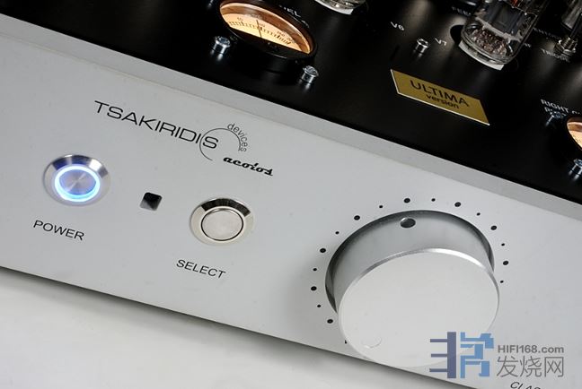

电源开关、输入选择按钮、音量旋钮

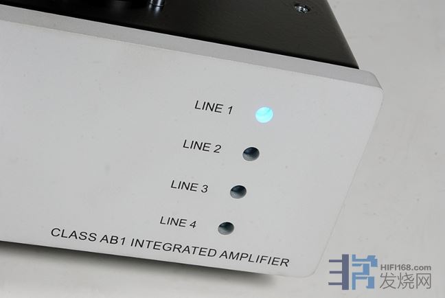

蓝色LED显示输入音源

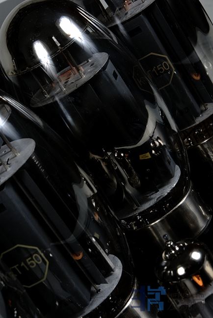

Aeolos 风神的拓扑结构,是每声道用两只12AT7双三极管做前级放大,在终极版采用Genalex复刻金狮,以及推挽输出级每声道道两只Tung-Sol KT150匹配的功率管。当然,KT150不需要特别介绍,这是专门针对音频应用而设计的现代束射管,就阳极损耗而言可以达到70瓦。根据制造商的资料,输出级工作在AB1类。这个“1”可能会让一些人感到困惑,但这并不是营销部门想出来的,它指的是电子管功率级具体的电路运行条件。在AB1类中,电子管在整个输入信号周期中,栅极相对于阴极保持负值。这意味着在实践中,功率级从驱动级一侧“看起来”是一个非常线性的负载。AB1类的效率较低,但也比AB2类的失真低。正如人们所期望的,输入信号可以驱动相对于阴极的正值,AB2类有更高的效率,但也有更高的失真。

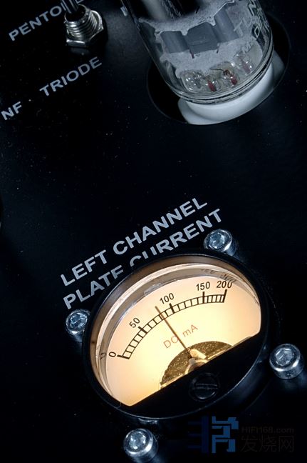

显示偏置电流的仪表(译注:新产品均采用LED液晶显示屏)。用家可以切换三极/五极输出模式和选择反馈量。

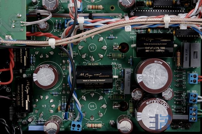

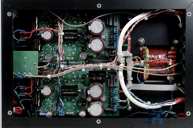

输出变压器是专门为终极版制作的,线圈多达16层数(Aeolos基础、升级、超越版本使用的是8层线圈),并使用高纯度的5N铜,整体结构是经过深思熟虑的,这从使用Mundorf银金油电容来耦合各级以及在阳极和网格电路中使用高质量的电阻就可以看出。在这个特殊版本的不太明显的细节中,我们可以看到包括到处使用银焊,以及在印刷电路板上组装材料的更复杂方法。电平调整是通过熟悉的Alps 蓝色电位器完成的,而输入选择是通过继电器完成,就放在插头后面。
典型的有组织性,整个构成是在印刷电路板上组装的,精心处理并使用银焊。
终极版最突出的特点是Mundorf的顶级银金油电容,它被用于级间耦合。
