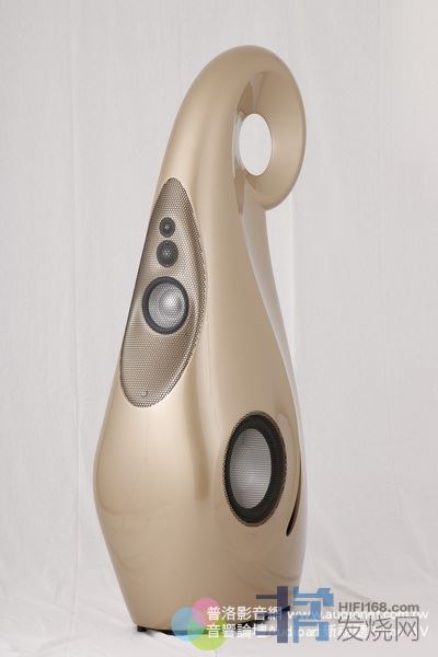

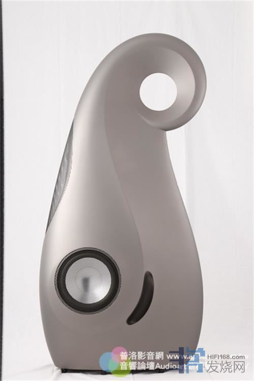

▲ G1S的外观美感见仁见智,我认为很漂亮,是工业设计的杰作。而且它的造型完全是为功能而设,完全没有哗众取宠的意念。

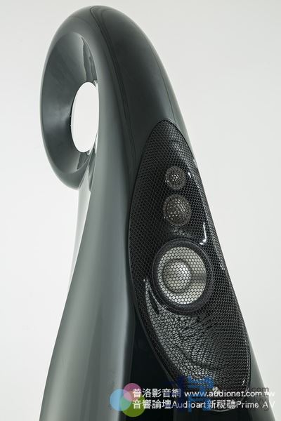

▲ G1S采用中、中高、高音三位一体来负责220Hz以上宽广的频域,这三个单元虽然是金属振膜,但却发出细致软质甜美的声音。

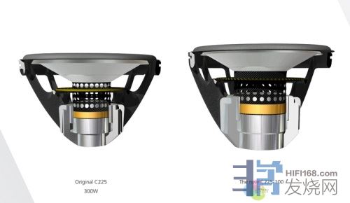

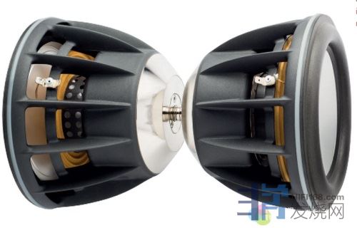

▲ G1S的低音单元做了大幅改良,这是上一代低音单元与G1S的比较。
低音单元大变身
G1S的单元尺寸与G1一模一样,高音单元26mm,中高音单元50mm,中音单元125mm,低音单元225mm,而且全部都是金属振膜。不过箱体变矮变胖了。为何G1S的箱体要改为稍矮更胖呢?
其实这是因为所使用的单元改良了,只要单元一改变,箱体、分音器也都得改变。G1S的低音单元从原本只能承受300瓦的C225改为能承受600瓦的C225-100。这个新的低音单元振膜尺寸没变,但音圈的高度从原本12mm增加为35mm,而音圈的直径也从原本的75mm增加到100mm,此外框架也重新铸成。
从这样的改变中,可以了解新的单元对于振膜的驱动能力更强,控制力更好,低频往下延伸能力也提升,线性提升30%,散热能力也提升了。也因为低音单元的磁力系统改变,体积加大,而G1S这二个低音单元又是背对背连接的低音震动消除设计,所以无法装进原来的箱体中,只好把「酪梨」那里加宽,以容纳这二个低音单元。酪梨的部分加宽,为了维持原来的箱体容积,所以高度也就配合降低了。这就是G1S的箱体改为胖一些、矮一些的原因。

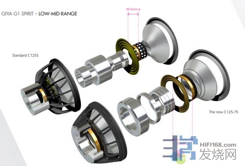

▲ G1S的中音单元也做了大幅改善,这是上一代与G1S的比较。
值、值,非常值, Vivid Audio G1 Spirit
中音单元大改良
而那个中音单元呢?原本的C125S改为C125-75,这个中音单元可说是全新设计,从振膜的形状、磁铁、⾳圈、弹波都改了,音圈增大到75mm,而且增加了碳纤维圈在里面。这个重新设计的中音单元(请注意看锥盆的角度与中央那个巨大的防尘盖形状)将原本的盆分裂点从原本的4.3kHz提升到10.5kHz。盆分裂点提升有什么好处?远离这个中音单元的发声频域,不会听到因为盆分裂而产生的刺耳声音。
至于中高音单元与高音单元,虽然没有说怎么改变,但内部也都增加碳圈,而且前面加了金属孔洞网罩,而非以前十字形作法,这样的改变除了提升单元保护作用之外,对于声波的扩散也有控制作用。

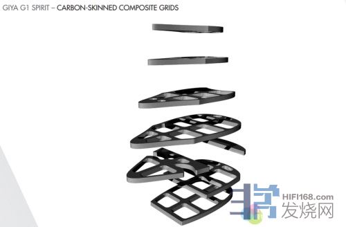

由于箱体重新设计灌模,这也让他们有机会重新检视整个箱体的震动情况,并且在里面增加用CNC制成的三明治式补强框架,其实也就是将金属框架的上下表面改用碳纤维,降低了这些框架的重量,提升了抗震能力。这种补强框架在箱体内部有七个,降低了箱体相当多的重量。不过,因为整个箱体的补强框架增加了,还有低音单元的重量加大了,使得G1S的净重连外接分音器达到86公斤,而G1第二代的净重才74公斤。
再来,G1S那三根隐藏在内部的管子其实也改良了,管子增加了碳表层,使得管子本身的震动降低。事实上箱体内部有些地方也都加了这种材料,提升整个箱体的抑震能力。综观上述这些做法,您已经可以了解为何G1S不称为G1第三代,而是整个提升成最高等级的旗舰音箱。
▲ G1S的箱体内部拥有好几层的补强框架,这些框架以CNC削成,上下再裹以碳纤维,成为坚硬的补强措施。

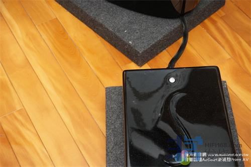

▲这就是G1S的外接分⾳器。
