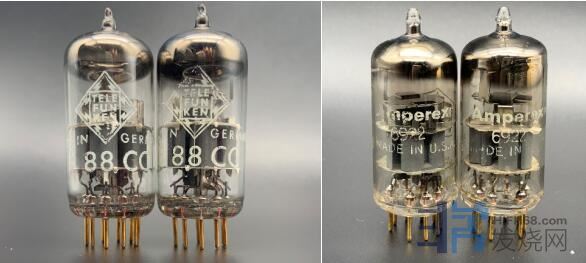

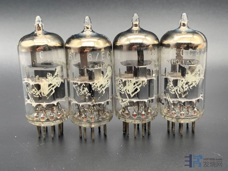

说6922之前,我们要先来了解它的前身ECC88,它是1956年左右PHILIPS集团推出的一只高频电压放大管。美国的型号是6DJ8,中国的型号是6N11。该管设计是用于电子管电视机里的高频VHF放大电路,具有高跨导、低噪音、线性好、内阻低等优秀特性。【灯丝电压:6.3V/0.365A;屏流:15mA;跨导:12.5mA/V;内阻:2.64KΩ;放大系数:33】这个管子结构设计非常精致,里面两个三极管之间还有屏蔽片隔开,应用时将与屏蔽片相连的第9脚接地,就可以使两个三极管之间的串扰减至最小,也能使左右声道的分离度提高。
由于ECC88它的特性曲线比12A系列优良,它的声音比其它不同类型的管显得分析力高、快速而音染极少,以音色通透清澈著称。当然有些人可能会嫌它的胆味太淡。现代很多胆机名厂都发掘该管做电压放大。如:Audio Research、Conrad-Johnson等。甚至一些厂家把它做为CD机的输出管,如英国EAR,法国文豪Metronome Technologie等。

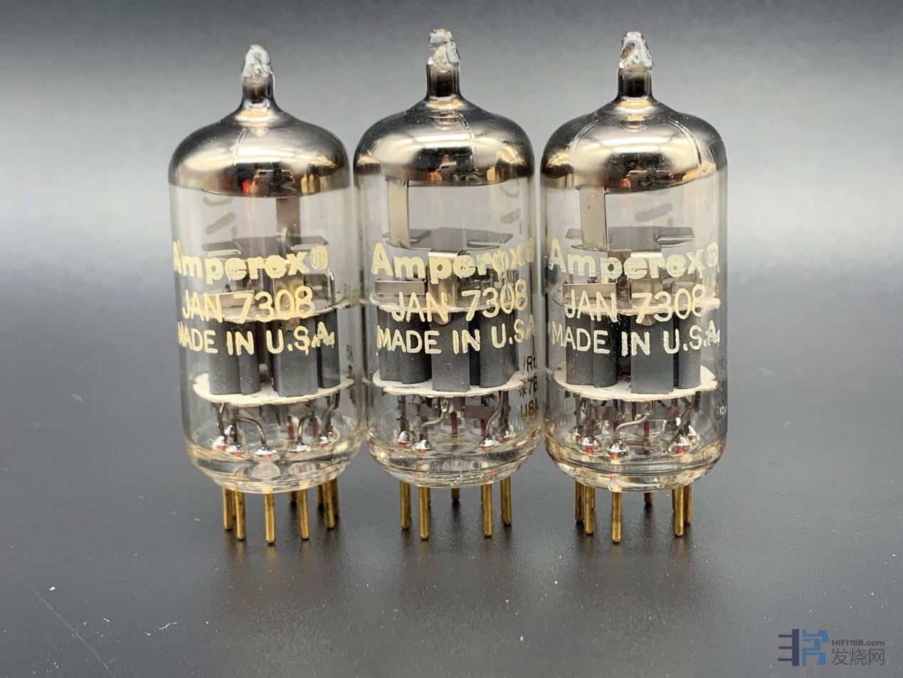

7308(E188CC)更是在6922上面再做加强,主要是提高管内两个三极管参数的一致性,它的抗冲击,耐振动,噪音,MIC效应指标比6922更为优良。作为改进型管的6922和7308均可以直接用来替换ECC88。反而是一些机器是专门为6922设计的,并不能用ECC88来替代,最重要的还是考虑ECC88耐压较低可能会承受不了而损坏。喜欢换管的朋友应该小心甄别。
