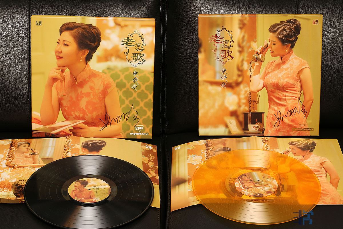

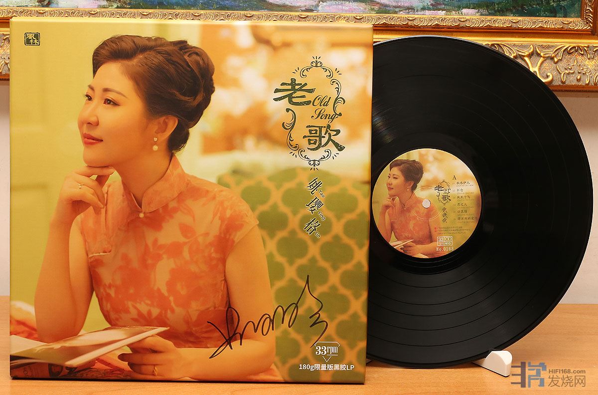

很佩服风林唱片每次新唱片出版都能够搞点新创意,例如这次《姚璎格·老歌》LP版本就搞了两个创意,其中一个就黑胶版本、金水晶版本同时上市。

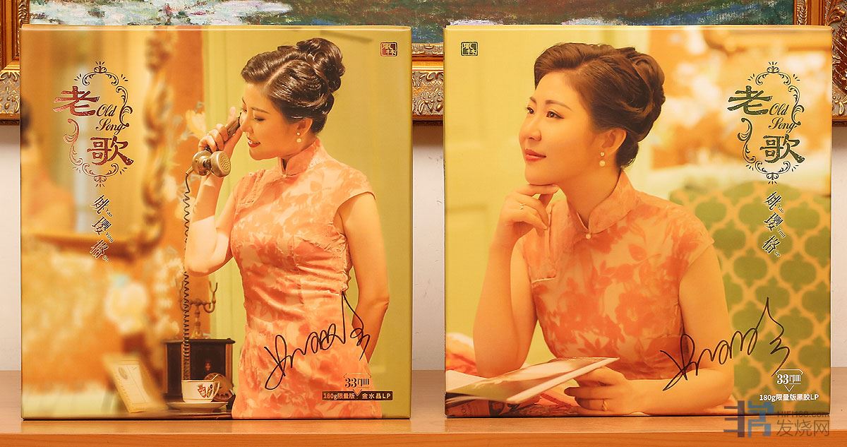

两个版本的封面不一样,左边是金水晶版本的封面,右边是黑胶版本的封面,两款唱片售价一样,当然都是限量版。
黑胶版本和金水晶版本分别附不同的格格唱片海报,格格粉丝们都喜欢收藏全部版本。

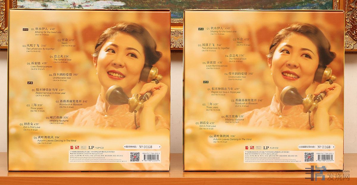

唱片封底是一样的。

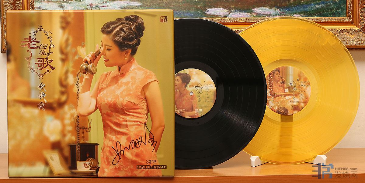

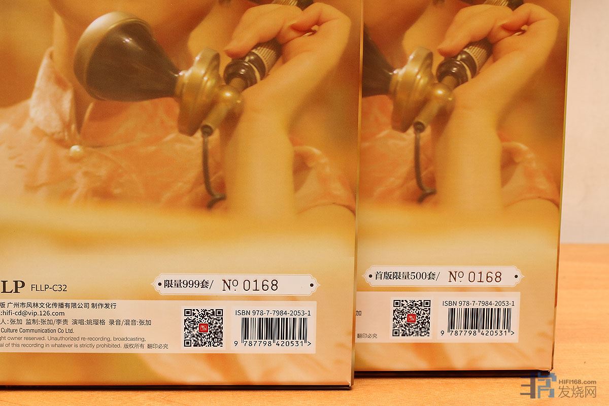

金水晶版本限量出版999张,黑胶头版版本限量500张,也就是前500张可以挑一样的号码来收藏哦。

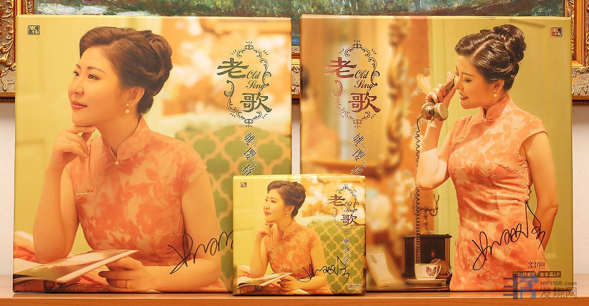

我手上的3个《姚璎格 老歌》版本,包括24K纯金版本。

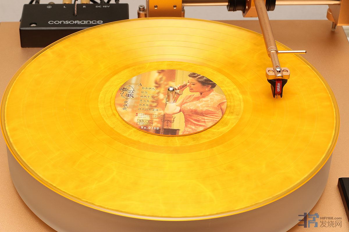

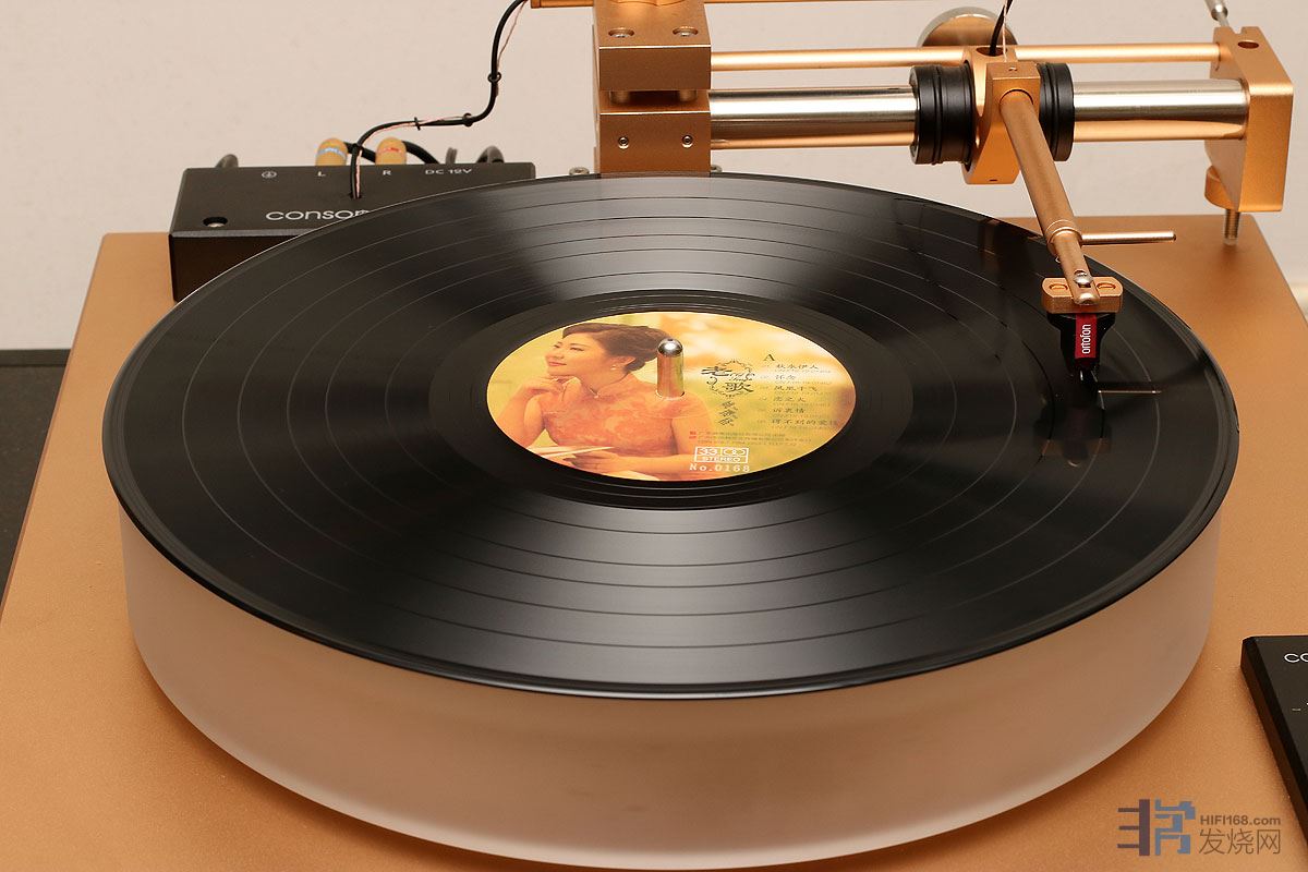

现在请欣赏黑胶版本的A面第三首《凤凰于飞》。
录音设备:欧博air 1气浮唱盘 +欧博LT 1S气浮唱臂+高度风华彩红MC唱头+VDH 501 silver唱臂线+德国爱因斯坦Phonostage 唱放+北峯E-9电源处理+德生 HD 80+日本古河静电风扇。
24/96格式录音,再转为MP3。
每张唱片都印有和封面一样的收藏编号,两码合一。

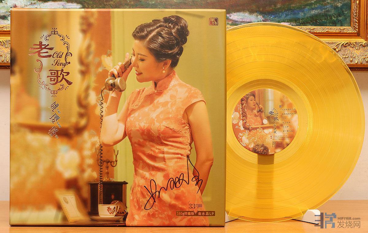

金水晶版本。
