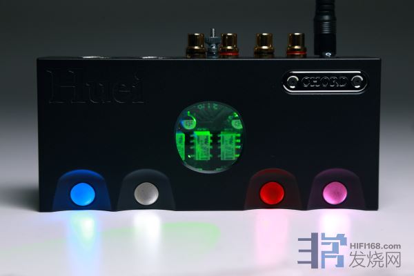

比七彩还要丰富的彩色灯号按键

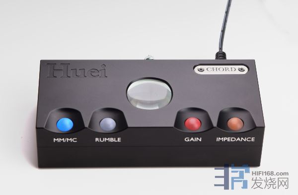

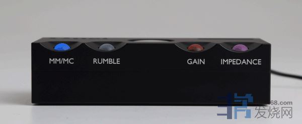

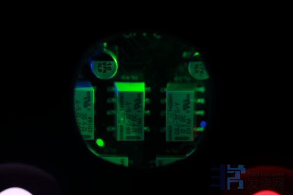

可是Huei不一样了!小巧的铝合金机箱,中央是Chord Electronics的经典设计元素:在机箱顶部安装圆形透明玻璃视窗,可以看到内部线路的布局,平添音响器材的科技感,至于您想得到的设定,几乎都在顶板前方的四个圆形彩色按键,全部可以设定,彩色灯号按键可不是为了好看而已,而是要用不同颜色的灯号,显示Huei的设定状态。
让我们从左到右看一遍,Huei的最左边是MM/MC唱头切换按键,红色代表MM,蓝色代表MC,切换时要「长按」几秒,Huei才会切换档位。MM/MC切换档位的右边是Rumble,功能是滤除辘辘声,针对50 Hz以下的频段,每一个八度-24 dB衰减,这是避免唱盘隐藏的极低频转轴辘辘声,放大之后导致低音单体过度工作,产生拍边或失真的问题。
这项功能可用可不用,打开它,对喇叭比较保险一点,因为有时候黑胶唱盘传来的低频辘辘声,失真事小,音量开过头很可能让低音单体受损,打开Rumble把极低频滤除,并不会对低频产生太多负面影响,可是对喇叭多了一分保障。

左边的两个按键,大概第一次设定会用到,装好之后用到的机会不大,但是中央玻璃视窗右边的两个按键,就是Huei最好玩的地方了。第一个按键是增益设定(Gain),总共8段设定,不发光的时候代表最大增益76 dB(MC)与42 dB(MM),然后是红、蓝、粉红、绿、黄、青、白,分别对应MC为64 dB~49 dB增益,或MM 37~21 dB增益,这是单端RCA输出的增益,如果换成Huei的XLR输出,那么每一段增益还要增加6 dB,换句话说,Huei的XLR最大增益,高达76 dB,这么大的增益,Huei大概是中档价位内的冠军了!

Huei顶板最右边的按键,将会是您最常使用的功能,就是阻抗(Impedence)对应,MM不需要调整,阻抗固定在47k欧姆,大多数MM唱头放大都是如此设定,而MC放大的阻抗匹配调整,就是Huei最精彩的地方,从100欧姆到3700欧姆,总共12个阻抗匹配数值,我不想把每个数值抄下来,您可以去Chord Electronics官网找说明书,就可以看到每一个颜色对应的阻抗匹配数值。具备12个档位的阻抗匹配,这部小巧的Huei唱头放大器,又拿到了一个功能冠军。
