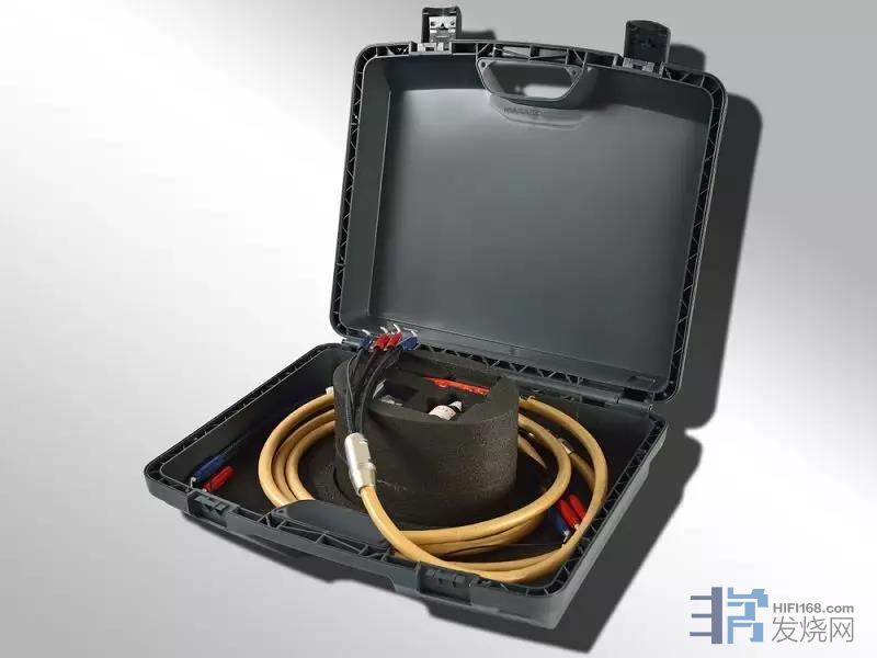

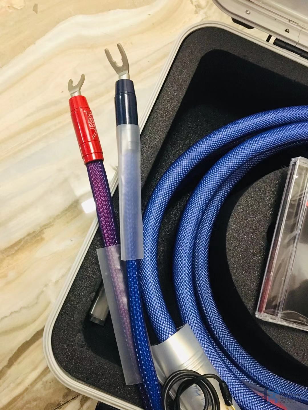

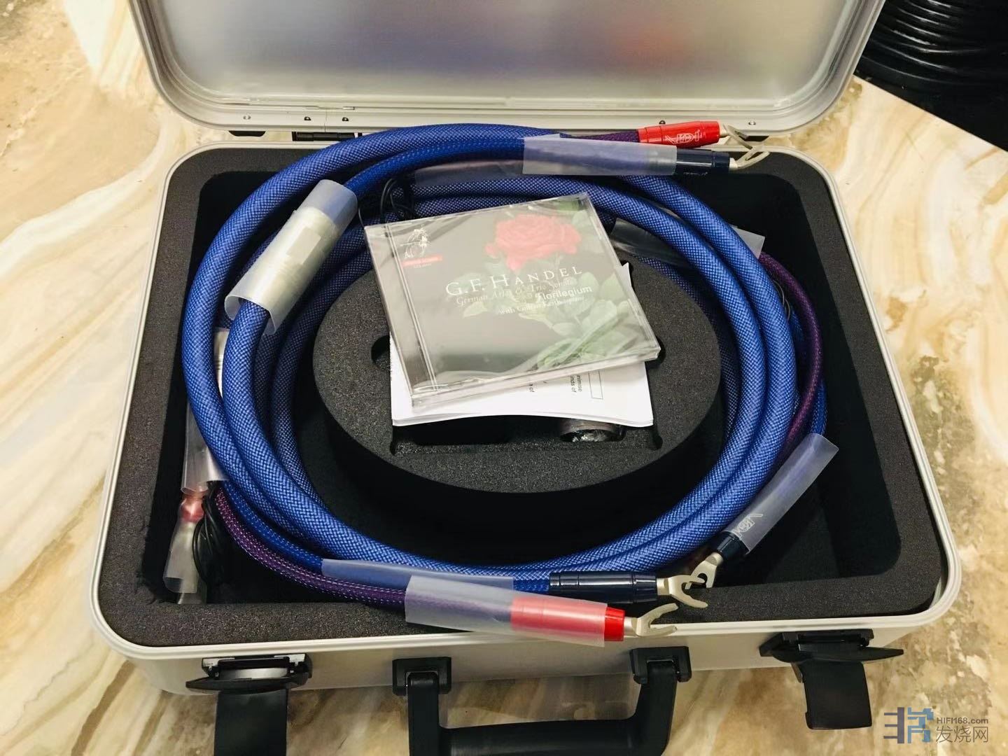

当我从大草兄手中接过这条3米长的3T The Cloud Hybrid,觉得有点意外,因为它并非如先前我所描述那样朴素,然而盛载喇叭线的是一个手工相当精巧的铝制手提箱。把箱打开,令人眼前一亮,因为它相比云吞河网页上展示的3T The Cloud Hybrid分别很大,再看看有河叔亲笔签名的证书,才知道这条3T The Cloud Hybrid是限量特别版,线身包上蓝色的面网,相当醒目。为何走平实路线的云吞河会推出包装和外表俱精巧的特别版呢?虽然没有一个官方的理由,但据闻有一次河叔来港时,慨叹亚洲相比欧美地区较少人认识Van den Hul的产品,钱大姐于是建议他略为改善产品包装和卖相,不用大幅提高成本但又可以大大改善用家对品牌和产品的印象。不知是否这个原因,河叔便决定推出这个特别版本以满足对外表和内涵都同样重视的用家。

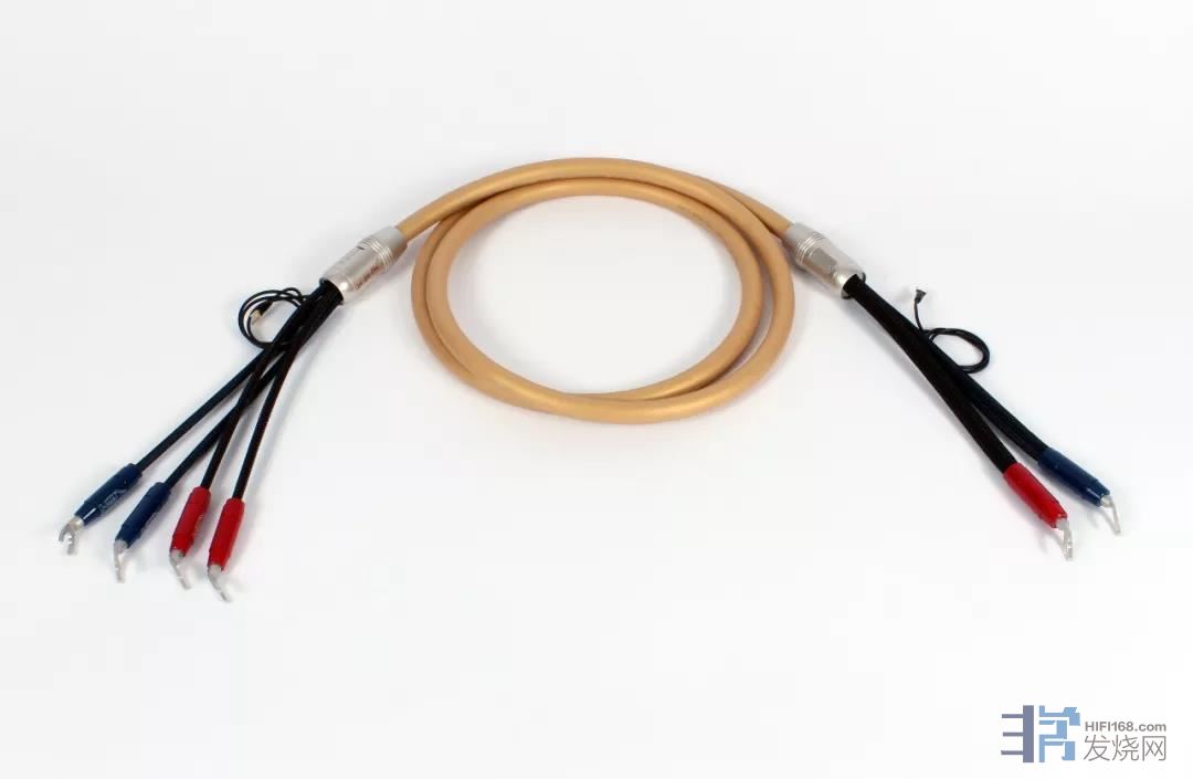

结构方面,3T The Cloud Hybrid是由4组直径为3毫米(大约AWG 8)的3T讯号线组成,每一组3T线有42股,每一股的直径相当小,只有0.34毫米。在每一组3T讯号线的外围,厂方在表面加上一层厚厚的线性结构碳纤维(Linear Structured Carbon或L.S.C.)把讯号传送的质素进一步提升。4组3T线中间的空隙有一条0.8毫米直径的地线,地线两端均有细叉用来接地。厂方提供了3种不同的接法,包括2入2出的Stereo、2入4出的bi-wire以及4入4出的bi-amp。今次进行测试是2入2出的版本。此外,厂方提供了4对蕉插和4对叉,以迎合不同类型的喇叭和扩音机接柱,非常体贴用家。
