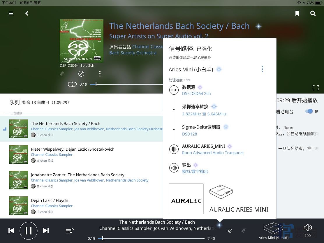

      玩Noon最简单的方法是PC机+有“Roon Ready”的音响设备(数播,DAC)或连接USA DAC。Roon的DSP可以玩升频,将CD 16b-44.1k=>DSD128+播放。
        我将用十年前买的华硕笔记本(酷睿双核、2G主频、SSD、Win7 x86) 装ROON,播放传送到Aries mini 小白羊,一般不升频运行还很顺畅。但升频到DSD128,会出现载入文件过慢,出现跳轨。一般的经验,Win系统运行一段时间后会变慢,需要重装系统,但程序多,重装起来很麻烦。我那SSD盘是建了两个分区,不如安装多一个系统,单独给Roon使用。

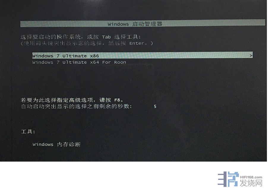

       PC机C盘是装Win7 x86系统,把D盘腾空后装上Win7 x64系统。用镜像安装盘装系统并不难, 但夹带十几个程序需要清除清除。Win7的双系统启动菜单用令命行编写比较麻烦,可用第三方软件编辑。
       Roon纯粹是做小白羊的播放前端,在单独的系统上运行,流畅度大大提高,不需受到其它程序的干扰。Roon正好弥补小白羊不能升频的以能。
