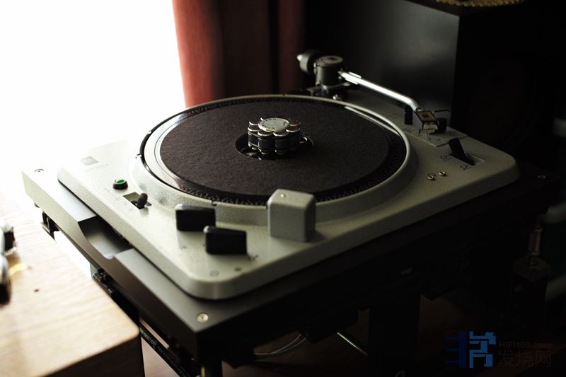

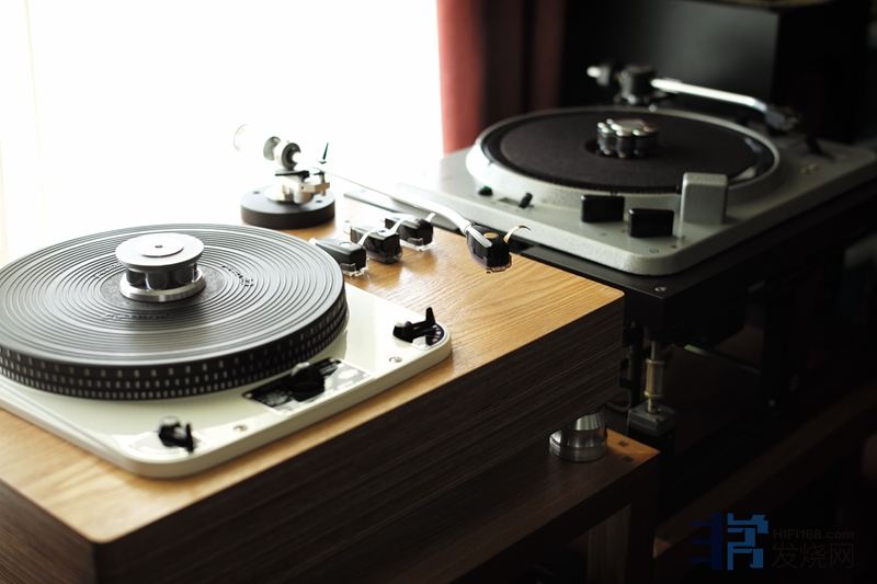

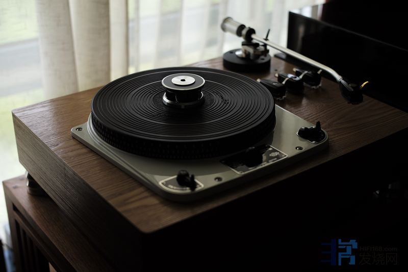

作为参考的同类音源:1、EMT930st唱盘155唱放 TSD15唱头;2、GARRARD301唱盘 ORTOFON 309唱臂ORTOFON SPU GOLD G唱头 ACCUPHASE C-17 MC前前级 上杉UTY-7电子管MM唱放
测试音源:GARRARD 301唱盘ORTOFON 309唱臂 ORTOFON SPU GOLD G唱头AMARI PA-38 MM/MC唱放(本机)
测试系统:马克26前级、马克23后级、ALTECA5扬声器
最后编辑wayned 最后编辑于 2018-04-16 12:49:32
听感如下:
       由于在系统中,近十二年的黑胶正宫一直是EMT930,所以自己一直会以它作为衡量自身系统的一把尺,不管对不对,至少是自己最熟悉最接受最舒服的系统黑胶声。而手上的GARRARD 301、THORENS 124、LINN LP12都是被自己定义为带有浓厚个人色彩和风格的唱盘系统,至少换尽了手上的十几个升压牛、几组MM唱放线路,也还是930身边的”后宫佳丽三千“。(题外:由于特别偏爱SPU唱头,所以对于手上的八个SPU从来就是宠爱有加)
       而这次AMARI的这台唱放,让我觉得后宫中也有可以竞争上岗的(哈哈哈)。非常平衡的声音,动态、定位、分析力、饱满度、音色都有了一些EMT 930的影子,而却比930多了一份活泼和洒脱,犹如融入了一股清流,非常耐听、非常耐听,非常耐听(重要的事情说三遍)。而且在得知定价和相应可优惠的折扣之后,决定和曾总商量一下,能否微信转账,哈哈哈哈。
