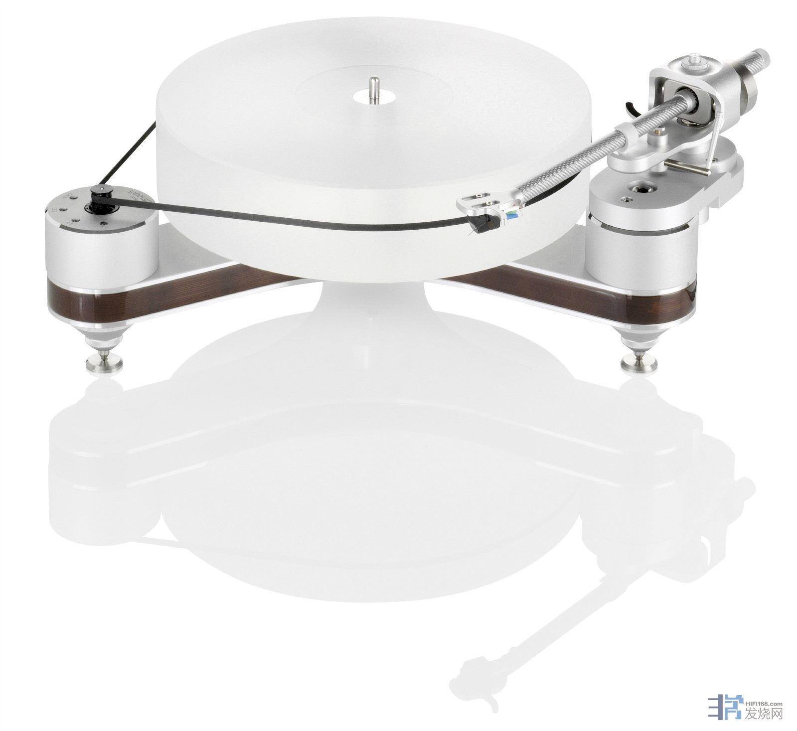

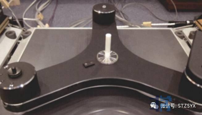

在交代调校的始末前,容我先介绍本文的主角Innovation Compact唱盘。发烧友惯用黑胶盘来笼统形容整个播放系统,正式来说,播放黑胶唱片是需要有黑胶唱盘/唱臂/唱头和输出接线,而调校范围就分为盘/臂/头共3个部份。唱盘主要分为软及硬两类,前者是设有悬挂避震,后者就是没有,今次小弟调校的Innovation Compact属于硬盘,它的结构是由Y形三脚底座和70mm厚身转盘组成,这个底座在左边装有驱动摩打,另外的右边和后方是安装唱臂板的位置,简言之,Innovation Compact是可以同时安装两支不同款式的唱臂,而在底座正前方靠近中间位置设有3个小孔,这是调校331/3/45和78转速的地方,整个唱盘是由外置小火牛负责供电,电源的接线位置就在底座背后。这唱盘看起来是很简单,但当我细看之下便看出转盘的表面很光滑,它像是一整个倒模出来,这与我看惯表面有一个个圆孔的唱盘是不同,我再望望底座,这时便留意到座上有一个类似小镜头的东西,原来这个小镜头是红外线传感器,它负责把讯号回传至光学控制器,以协调摩打的转速达至稳定表现。至于70mm厚转盘是由聚氧化亚甲基树脂(Polyoxymethylene)制成,并经过厂方独有的平衡动态处理(Dynamically Balanced),转盘的中间部份插有一支直径15mm的钢柱,Y形底座是采用三明治式结构,顶底两层是铝合金,中间是黑色防弹木材。不看数据我真的不会知道Innovation Compact的每项用料全是针对稳定而造,确是有点精心琢磨的味道,我也要落足心机去调校,免得浪费了厂方用心的设计。对唱盘有了初步理解之后,我可以开始安装工作了,刚才打开包装盒拿出底座和转盘时,我已顺便把其他配件取出来,说起来Clearaudio为用家预备的工具都算齐全了,六角匙、水平珠、手套一应俱全,感觉有点似宜家家私!现在执笔回想安装过程,想起也会发笑,事前我完全没料到把转盘插进底座,如此简单的一步也会有跷妙,起初我只管用力把转盘套进轴承,但无论我如何拧如何施压都不能装进去,试多数次我才惊觉要把转盘的钢柱先套进轴承,然后才能够把转盘再套入钢柱,但到我完成转盘的装嵌后方发觉忘了垫上脚钉垫,结果要再花力气一手提起整份唱盘,另一只手把垫片放到脚钉之下,匆匆完成后只感手指有点酸软!

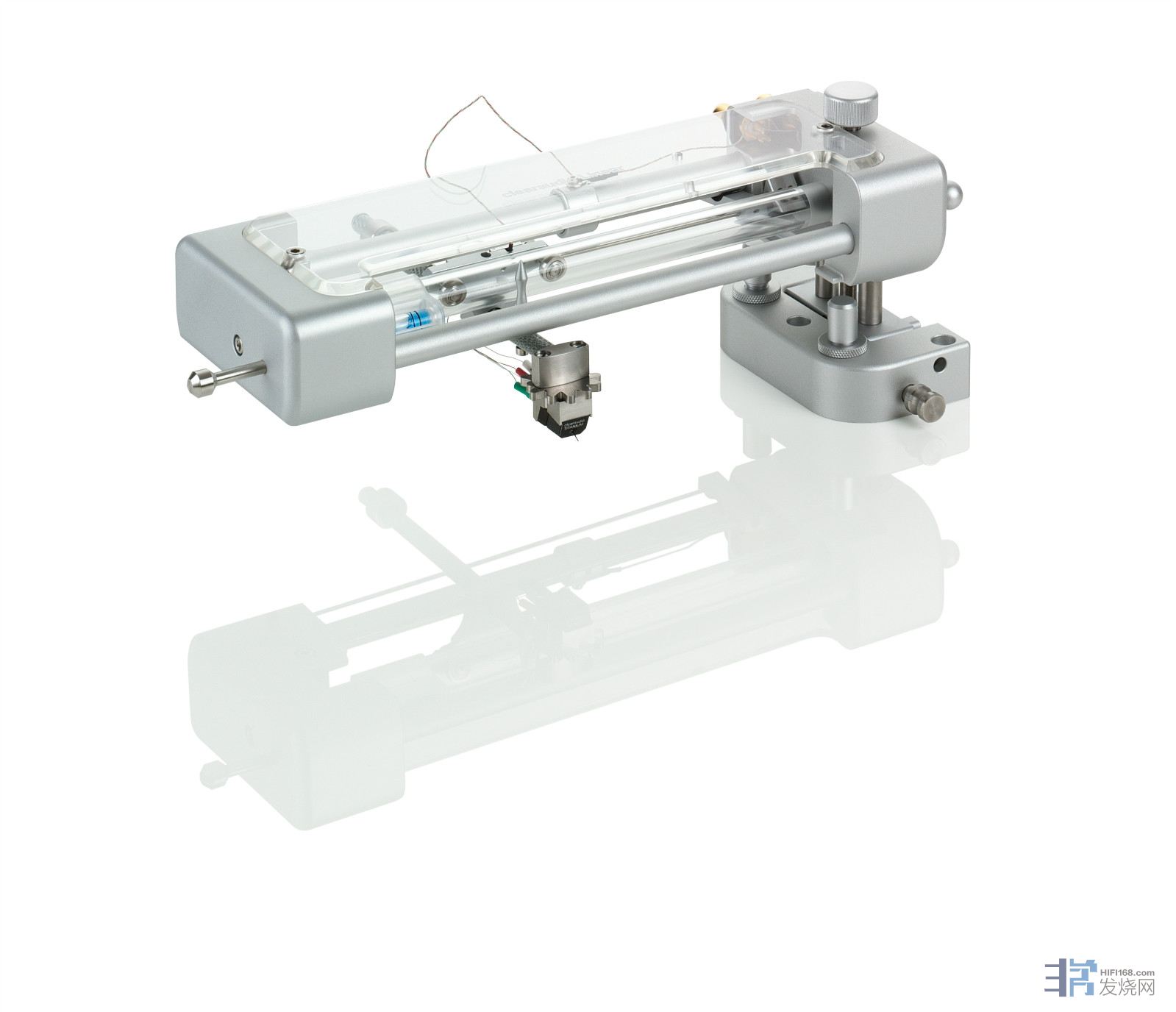

接下来我预备安装唱臂,而唱盘的其他调校工作,诸如套上皮带圈和校正转速,我留到完成所有安装后才动手处理。代理这次安排的TT3是属于循迹唱臂,而我惯常接触的是轴承唱臂,两者最大差别是唱臂活动的方式不同,循迹设计是整支唱臂在一条正切直线范围内前后移动,轴承设计是跟着唱片从外圈转入内圈,理论上,循迹出现误差的机会是比轴承为低,我记得草哥说过,不管调校那款唱臂,垂直循迹角(VTA)、方位角(azimuth)、超距(overhang)是必须要校准,于是我按照说明书的指示,把唱臂的底座固定于臂板上,在这步骤前先要把底座的支柱竖高并松开中间的机米,接上唱臂后再把机米锁回座上,这样便可以进行刚才提到的三大量度步骤了。
高贵的金唱头

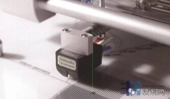

上述三个关键步骤,我觉得是各有难处,而安装唱头更是一项高难度动作,稍为大意也会线毁针亡,需知道,穿在臂管内的4条讯号线像发丝般幼细,而唱针只是丁点大细,接线时更要看清每条线的颜色接入唱头相同位置,万万不能粗鲁,若弄断了接线就大事不妙了!当我看到TT3的臂线,心里不禁倒抽一口凉气,因为4条臂线都是超级幼细,而且线的末端是连接到RCA插座,换言之,这线是有牵制,稍为用力不当随时会弄断线,说到底,我是首次独力安装唱头,心情紧张也是在所难免,只有尽量小心吧!这时我拿出代理同时交来的小纸盒,在深褐色的木盒中取出唱头,拿到手上我望了两望,这唱头就像个酿酒用的木桶,左右两侧都向外弧出了,正面贴着Talismann小薄片,每边除了各有一度横槽以便套上保护胶壳之外,在两侧的下方位置更被削至弧状,一望而知这便是唱头的手握位置。当凑近唱头细看它的表层时,便发觉木纹相当幼细,边缘线条打磨至甚为滑手,看造工便可知Talismann绝非泛泛之辈,正确来说这是Clearaudio的二代设计— Talismann V2 Gold,头如其名,线圈是采用24K金线绕制,唱头壳则由人手打磨黑檀木制成,重量为10.8g,在Clearaudio现有型号当中,它是最重,其余各款是8.0-8.4g,按照TT3的说明书所列出规格,唱头只要超过7g以上便适合了。
心静、手定

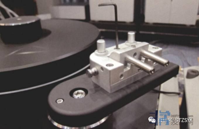

究竟是固定唱头先抑或接好4条讯号线呢?这问题好比鸡蛋与鸡,我认为是先固定后接线,这样便不怕唱头会半天吊,可是大草哥却说固定后接线会更困难,以他的丰富经验,没理由会指条黑路我行,就照他所说去办好了。接驳这个金唱头认真不轻松,一方面臂线头的铜圈有点窄,插入唱头时我要轻力试碰位置,那刻我终于明解为何大草哥再三强调耐性是最重要,在深呼吸一口气后,我像外科医生为病人做手术般,把4条臂线逐一驳入唱头,幸好,小弟双手尚算灵活,顺利完成这步骤,接下来便要挑战二级难关度——调校方位角。这步骤的困难之处是在于锁定臂管,在未扭上机米前整支管是任意转动,即使已安好唱头,都不等于是符合水平,或有可能是倾侧在一边,这样子唱针尖是无法垂直落入唱片V形坑槽,连锁影响底下之后量度的一切也会是错!我说得上是二级难度,TT3的结构当然不会是简单,它的顶部安装有一块亚加力胶片,调校时必需要把臂管先拨至能与胶板上小孔对齐的位置,继而用六角匙穿过小孔扭松臂管上的机米,直到看见唱头达至水平方为完成,到真正落手扭之时,我发现每次拔出六角匙都会震动到臂管,在锁紧机米时臂管也会因应扭力而同时转动,换言之,我要边扭边去感觉松紧度,一旦感觉到刚刚好便要停手,否则多半转或少半转效果也会差很远,结果我持续盯着唱头超过10多分钟,手指也开始抖了,终于唱头被我扭至水平,嘘!松一口气了!
纯粹手感
稍为回气后,便轮到把平衡锤套入臂管以平衡唱头重量,原厂一共提供了4个轻重不同的圆锤,每个的底部均设有螺丝孔,套入臂管后用机米来锁定位置,难题就在这里出现了,臂管就是一支圆通,试问滑溜溜的表面如何能把机米锁紧呢?若用死力扭紧,管上会刻有痕迹,日后若要再次调校便很容易跌落在同一点,相反,太松机米便无法固定,只要稍为扭歪少少,全部重量也会跟着侧向一边,来到这一步,我只能凭手感把圆锤推前推后,试图达到唱头指定的2.8g,约莫花了大半小时才告达标,这两个步骤对我来说简直是耐性和EQ的大考验,不过……我口里说难调校,但心里却有很大的满足感,而当初诚惶诚恐的心情在这刻亦一扫而空,并尝到调校黑胶唱盘的乐趣,接下来调校VTA是更有信心去完成,只差这一步便完事,想起都觉得兴奋!
VTA的关键就是“顶”
比起刚才的步骤, TT3的VTA可以说是容易处理,唱臂主要是利用顶部的旋扭调节高低,调整时先把原厂提供的胶唱片放到转盘上,这张设有刻度的胶唱片厚度是等同180g黑胶碟,只要唱针能正确落在胶片上,那么到正式播放时便不可能有偏差了。于是我先扭松唱臂的升降,待唱针刚好碰到胶片便实时收紧旋钮,当唱臂的VTA固定好之后,便要调校它的横向水平,这时要眼望着臂上的水平珠来扭动尾部的机米,水平珠一旦到达中间位置就要马上停手,并把唱臂座上的两支小圆柱调高至刚好能顶着唱臂,这做法是防止唱臂倾斜向下坠,完成以上步骤我知道是来到临门一脚,量度唱片的头尾雨点,传统轴承唱臀在转盘上只有雨点位置是零误差(Null Point),就是靠这雨点来做参考,而循迹唱臂因为是在直线上滑动,因此只需要在直线上的头尾找出两个正切点便可以了,我手上这张胶唱片正好刻有直线和两个参考点,现在我可以很轻松扭开臂板上的大六角螺丝,逐少逐少慢慢把TT3移正在雨点之上,转眼间已大功告成,可以开声了!
