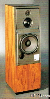

1969年推出第一对音箱
jpg(2016/3/2 14:00:05 上传)
