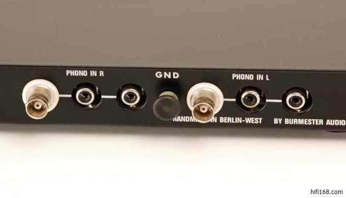

还要补充一下的!这回有图了。
        上图所示为机背输入接口,常见的RCA端子有左右声道共两组,四个;不常见的那个是BNC端子,特征是防呆带锁。

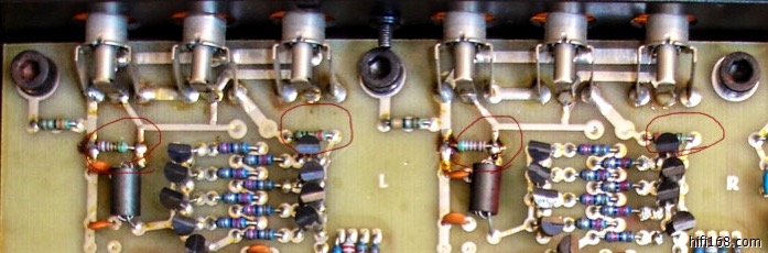

        这个是机内对应上述六颗端子的主板。能看见我画的红圈圈吗?
        由于是网上偷的图,再加上论坛有容量限制:第一,看不清左起第一和第三个红圈内的电阻。不过看见有皮法电容在线路里了,估计是MM档。第二,对应中间一组RCA的第二和四红圈内的电阻色环,也看不清楚,无法估计其具体数值,不过应该是MC输入级的呢!第三,最后一组BNC到底是跟哪一组RCA有关联呢?这从图上也无法确定……
        拆机微距的拿来,再议。

超大侠贴的唱放内部图已经清楚看到是不可以调整阻抗的了。
