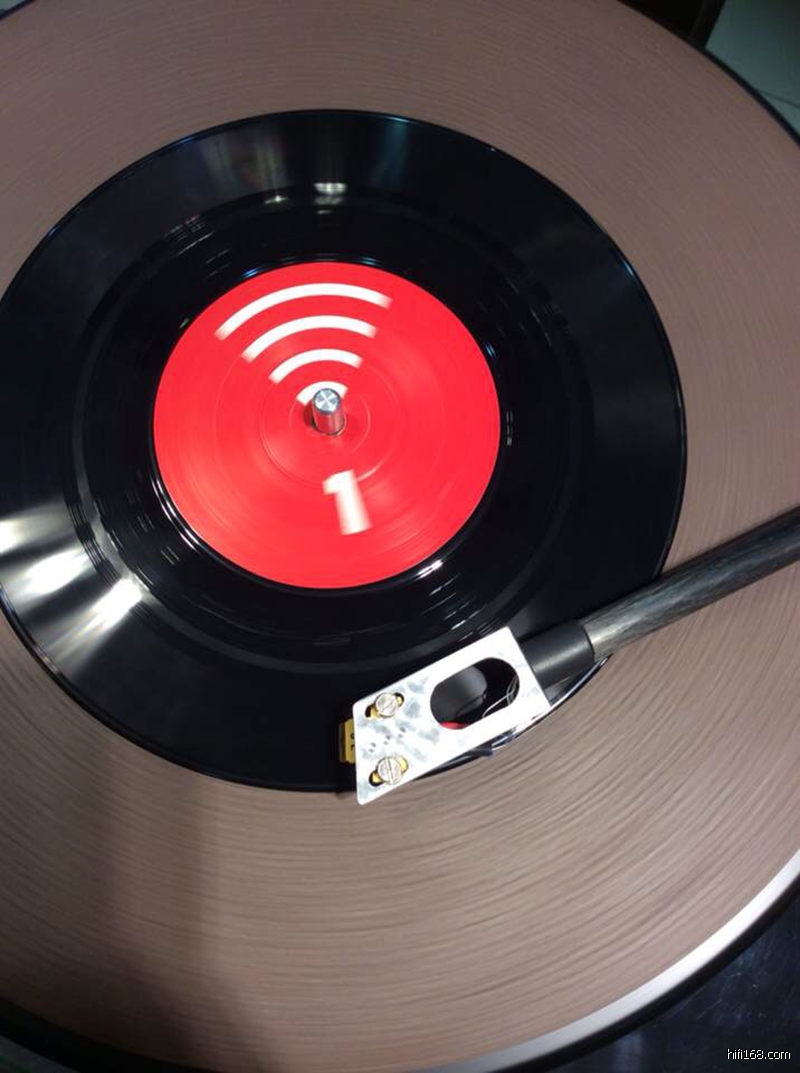

正欲要练神功,必须利其器。当然这些只是存在于武侠小说里面的桥段。但是,喜欢玩黑胶的烧友们怎么能缺少这些“法器”这次为大家带来的是来自德国的原音博士出品的调盘神器:Protractor NG 7寸的测速碟片
Protractor NG 7TEST RECORD
目前在用家中以九寸、十寸、十二寸、唱臂为主,但是每当换唱臂或者换唱头时都会出现难以调整的局面,唱头角度如何?焦距对不对?转速是否稳定等等一系列问题。每当这个时候才会发现:巧妇难为无米之炊这个道理。
以下我们分别用这把尺子调整时做了一系示范
焦距:220    对应的唱头角度外圈与内圈对应点为S
英国诺定汉NOTTINGHAM HYPERSPACE(四十周年)
德国原音博士BLACK BIRD双马达控速(可搭配两支唱臂使用)

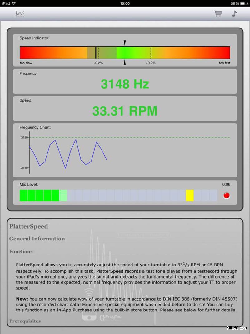

用于测试转速稳定的7寸测速碟片更为简单,用手机下载个APP就能轻松搞定。支持苹果系统和安卓系统。可测33.33转与45转。
