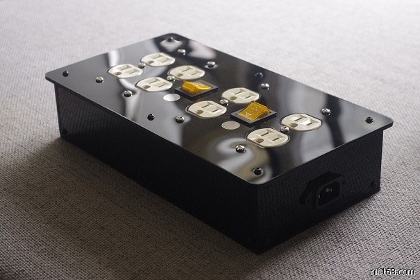

调整电源相位的几个方法
1, eric版主有一个道具,一个插尾加一个电源尾座,接在电源线插尾和器材电源输入插座之间,可以把零火位置对调,忘记在哪个帖子里有图
eric版主看到或者哪位朋友知道请发链接.
2,还有就是这个万用转2插的转化插头
3,排插每个插座加一个电源反转开关,这种开关原本在工业上是用来控制直流电机的正转和反转的
最后编辑相位传真 最后编辑于 2014-04-11 08:58:39
