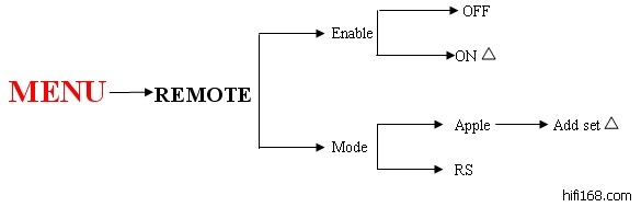

首先,我们要正确设置
MYTEK
。在
MYTEK
上,进入菜单
MENU
,旋钮进入
REMOTE
遥控,按一下旋钮,进入了
ENABLE,
继续按一下旋钮,默认设置是
OFF
,旋钮旋到
ON
以后按
MENU
确认。然后再旋转旋钮至
MODE
模式,按一下旋钮进入
APPLE,
再按一下旋钮就出现了
ADD SET
,这个时候您就可以按下苹果手机的中心圆圈进行配对,这样会出现语音控制的字眼,还会有嘀的一声,这样配对就算完成了。
(20.94 K)
2014/3/24 0:04:08
备注:三角形代表要选择的选项。
