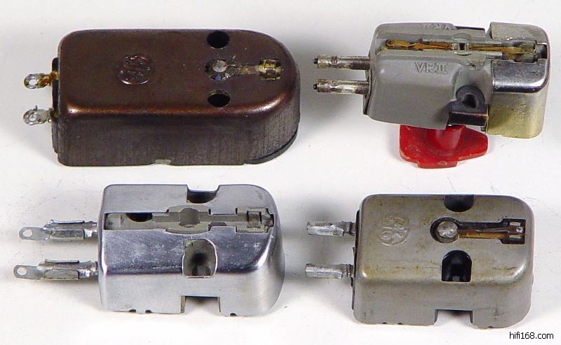

GE VRII老单声道唱头,声音确实不错,古朴迷人,个人认为和铜质的唱针杆有很大关系,这段时间一直听,包括一些后期制作的早期录音,用立体声唱头完全找不到感觉那种,用这个唱头播放出来都非常完美,唱头是双针结构,现在还可以买到全新的唱针,据说是NOS,但是否原厂不得而知,唱针分为3种规格,2.5mil(用于播放78转粗纹唱片)、1mil(播放33转和45转单声道唱片)、0.7mil(播放33转和45转单声道及立体声唱片),但新买的唱针有可能阻尼胶已经老化变硬,但不要紧,自己用软橡胶安上即可,只是要试试安装位置及橡胶大小,非常有乐趣,一点不用担心用坏。。。。

买回了同系列的立体声回来试试,这一试,开声也就今天下午,太好的声音了,感觉有这2个唱头也就可以安安心心听
音乐
了,的确是音乐味和细节并存的好头,看来还得想办法再拍个回来家里用才行。。。
我是东拼西凑买的哈,先买回来的是坏针的唱头,是这样滴。。。。
于是买回一个NOS针的针,哪晓得。。。是这样滴。。。。。
联系卖家答应重新给俺寄一个,但俺等不及呀,于是,经过俺的小巧手修好鸟,是这样滴。。。。

易趣噻,单声道的好买,立体声的要耐心守候才得行
单声道只有两个接线柱,啷个搞

串一块就行
发现这个宝石针尖不好,粗了点,于是
今天重新把针换了一个,因为孔洞比这个针大多了,所以很费了点周折才换上去,哈哈
总结一下这GE的单声道和立体声唱头,算是信息量比较全面的好唱头,信息量一旦充分的结果就是听感的宽松自然真实,平衡性也非常好,虽然指标高音不高,但听感并不觉得高频有缺失,还有更重要的是这样的唱头很耐玩,一点不用担心玩坏,坏了大不了重新换针就行,或买或修,都很容易,俺玩过后个人感觉比很多唱头更容易带人入戏,严重推荐
