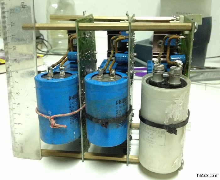

分体前级,机器70多斤。
原来是四只小牛直流各点一只灯,现改为交流点灯。低噪稍稍大了一点,但可以接受。声音鲜活了很多。
上图
中间的带电路板蓝色小牛是给唱放灯丝的,直流供电。
(259.04 K)

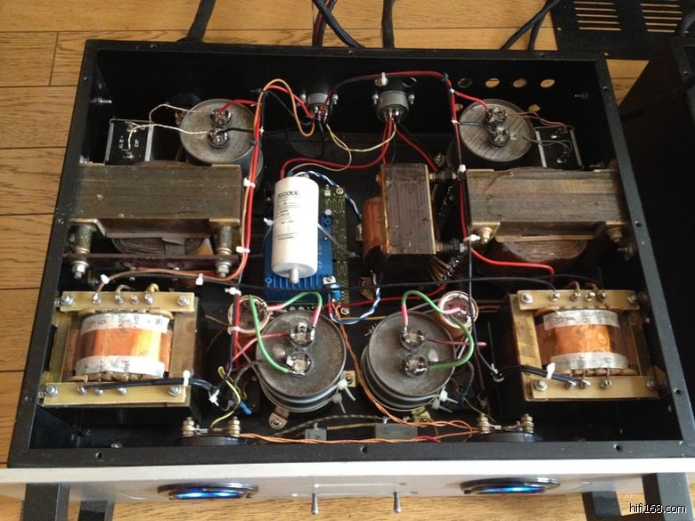

唱放的升压牛和前级的输出牛为仿西电
(218.40 K)

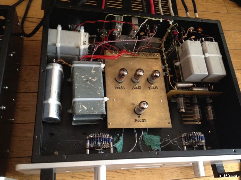

卸下了三只小牛
(193.65 K)

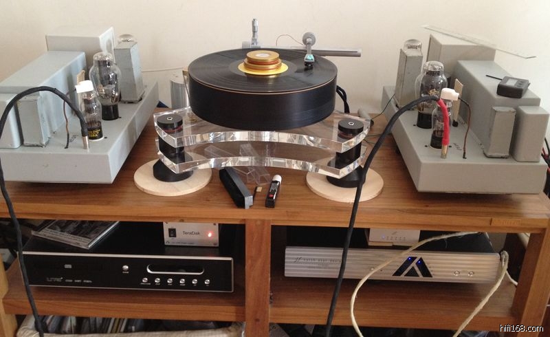

后级:分体仿西电300B
音源:
丽特CD20
气悬浮黑胶
北极星旗舰解码+数字界面,用万隆方芯单晶银DIY了USB线,为数字界面单独配了供电
(184.47 K)

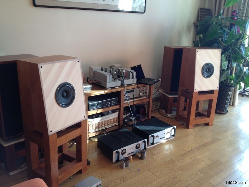

赵兄用的什么箱?
常州hi-fi发烧网:
www.czhi-fi.com
网上商店:
http://shop20760332.taobao.com
0519-86652959 QQ:278261810
110506
yavis
3820
3985
2007-06-26
yavis
2013-03-19 11:51
原帖由
小丫
于 2013-3-19 11:45:00 发表
赵兄用的什么箱?
ALTEC 755C 自制箱体
(207.31 K)
2013/3/19 11:52:34
