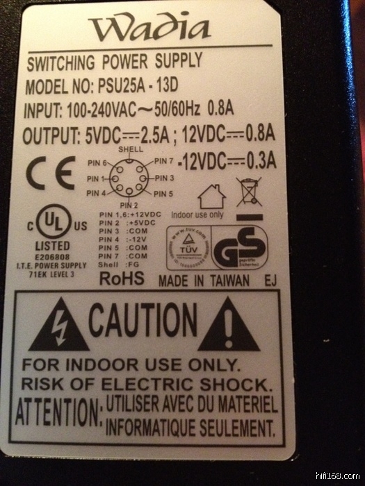

对这个机器很感兴趣,不过由于对电子方面不懂,所以问楼主一个很菜的问题,这个机器电源是通过变压输入的,机器内部没有设变压器,而是外部变压,照理是个好事,不过感觉这个机器的变压部分比较简单,也就是电源部分比较简单。而电源对于机器的影响又是比较大的。所以想请教一下楼主,这个机器的电源到底是个什么情况
原帖由 mpwxw11 于 2012-6-14 23:34:00 发表
在下也是技术菜鸟,不过接触过的平价dac中采用这种外置开关电源的dac就有apogee mini dac、simaudio d100等
相比apogee mini dac、simaudio d100超简陋、单电压(minidac是12v外接电源,d100的外接电源更是小如手机充电器),wadia 121的外接变压器个头要大得多,而且是+5v、+-12v三路,进来之后应该也会采用多重稳压(simaudio D100就采用三种稳压)
wadia厂家会有给121的升级电源的,当然懂得DIY的话用电池、线性电源去升级,以我用12v电池为minidac供电的经验来看(素质提升2-3班),wadia 121仍大有潜力可挖。wadia为此机搭配简单的外置电源,一方面估计是认为使用原配电源对付同价位其它dac已经足够,一方面是留待日后升级高级电源,完成分体,毕竟他们是商家啦
